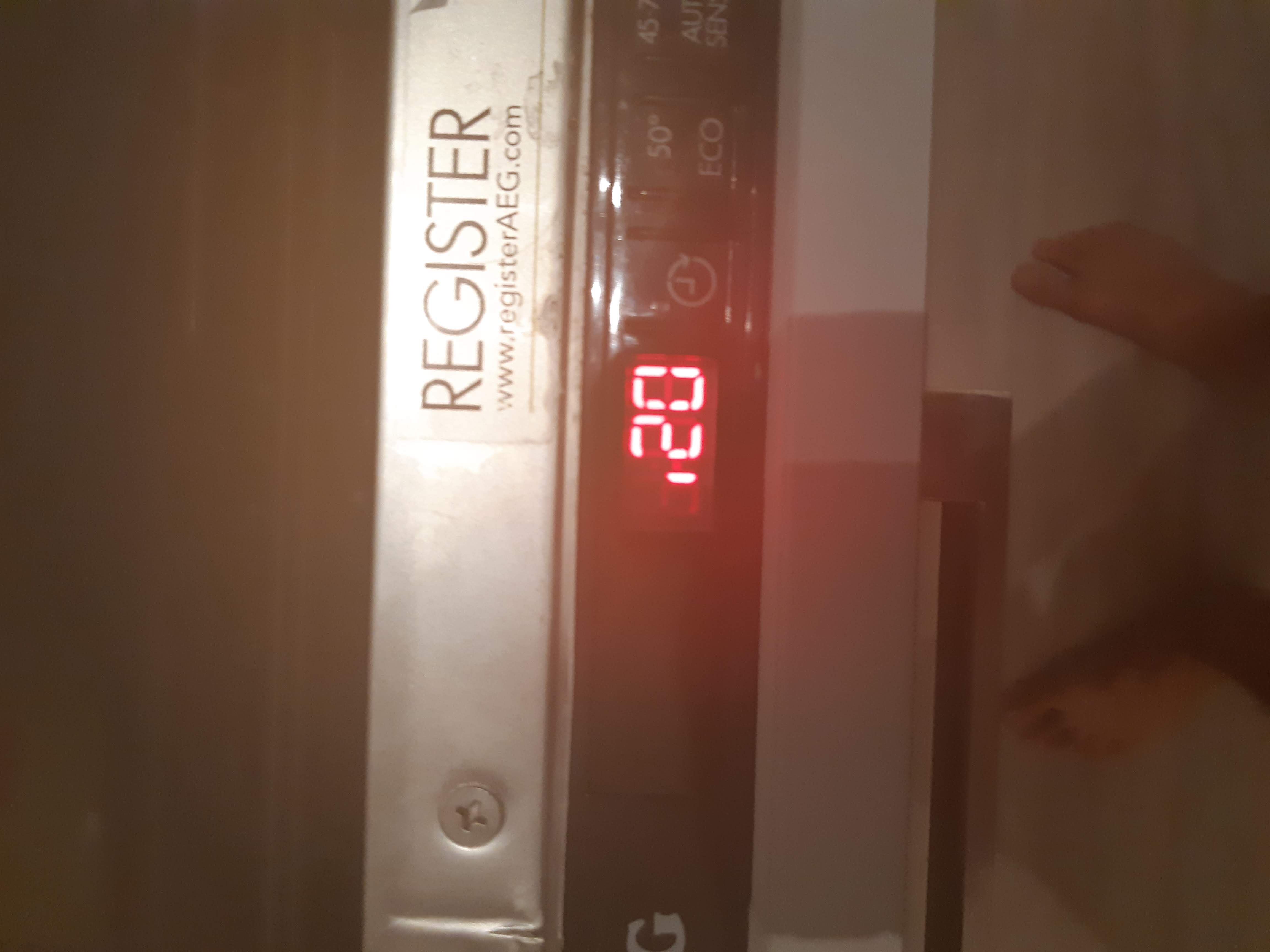

Mijn vaatwasser, de aeg favorit proclean xxl geeft continu de melding i20 met natuurlijk 2 piepjes.
Bijvoorbeeld wanneer ik het 'auto sense, 45-70' programma draai van 2:00. Dan begint het piepen op 1:20. Wanneer ik hier snel bij ben en weer op de auto sense knop druk en hem dicht doe. Begint hij na 5 minuten weer met piepen. En dit blijft maar doorgaan, tenzij ik hem een tijdje uit zet (naar mijn idee, laat afkoelen). Dan blijft hij langer doorgaan voordat hij weer piept.
Nu heb ik natuurlijk hierop gezocht en kwam ik op sites als: Euromaxx en AEG.nl
Met deze sites in als leidraad ben ik begonnen met de filters schoonmaken en tevens weken. Vervolgens heb de afvoerkabel gecontroleerd, zelfs er afgehaald en laten spoelen, hier pompte die hem netjes leeg.

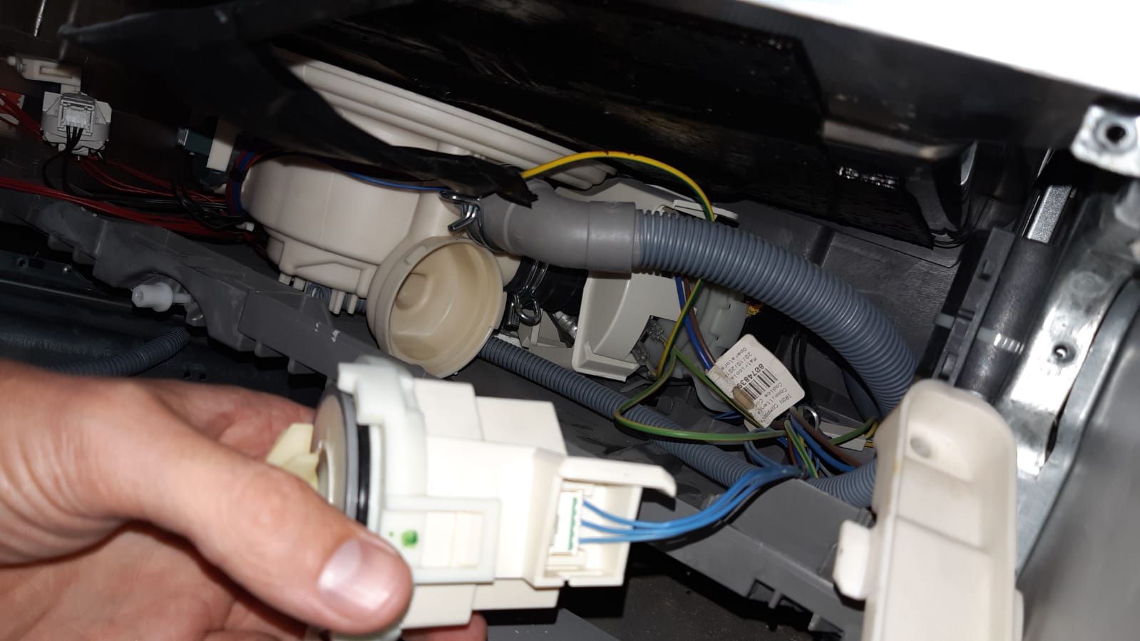

Toen alsnog de vaatwasser open geschroefd en gekeken of er een lek was en de pomp losgeschroefd en opengemaakt.
Niks geen probleem te vinden, dus geen water en de pomp ruikt niet vreemd en lijkt perfect te werken.

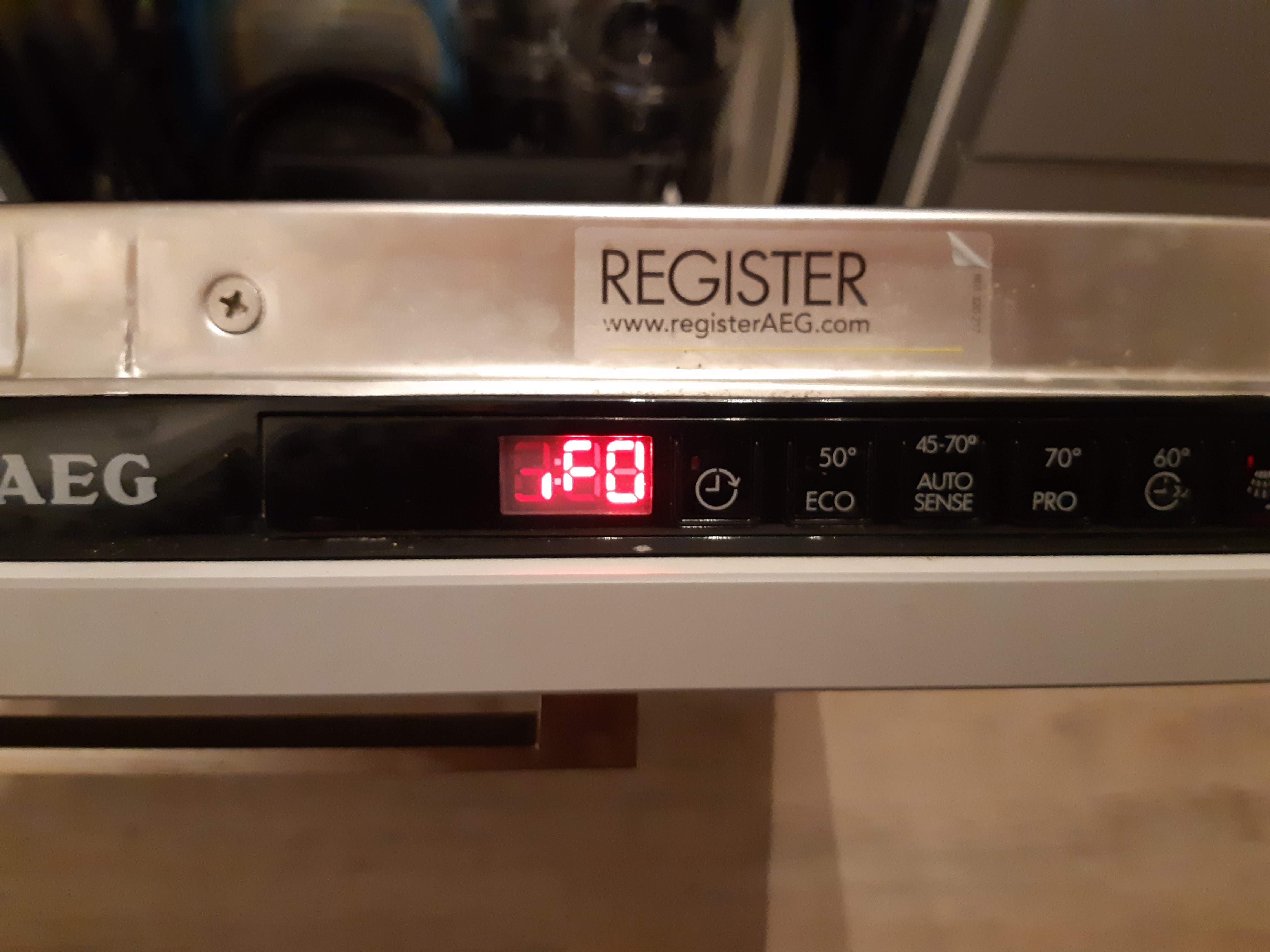

Daarbij heb ik 1x als verrassing de melding iF0 gekregen.
Nu vraag ik me af of jullie misschien raad kunnen geven, zelf denk ik meer aan een temperatuur sensor welke misschien kapot is. Ik vindt dit 'gedrag' niet passen bij de melding i20.
Bijgevoegd, de foto van de 2 meldingen, de foto van het water wat werd afgevoerd met het spoelprogramma en een foto van de pomp welke losgemaakt is.

I20 staat voor "pompt niet (snel) genoeg af"
Het kan dus ook zijn dat de waterhoogtemeting denkt dat er nog water in staat.
Mag ik het pnc nummer van het typeplaatje op de deurrand?
Dan kijk ik even hoe het werkt bij je vaatwasser.

Vandaag kreeg ik 2x achter elkaar de iF0 melding bij het draaien op 70 graden. Met 10 a 20 minuten later de altijd terug komende i20 melding, deze komt 4 of 5 keer achter elkaar, daarna maakt hij het programma af dacht ik, maar nu met die iF0 melding bij het draaien op 70 graden komt deze prachtige melding later ook nog terug

Dat is jammer, ook niet op de zijkant?
Zoek in ieder geval naar rond tonnetje met een rubber slangetje er aan.
Blaas dat slangetje eens door.
Kan zijn dat er 2 in zitten.

Ik denk dat het slangetje van de pressostaat iets verstopt zat.
Geef hem voor de zekerheid een beurtje met machinereiniger.

I20 betekent dat hij niet of slecht afpompt.
En ifo betekent dat het programma te langdurig.
Kijk eens of de as van de afvoerpomp schoon is
