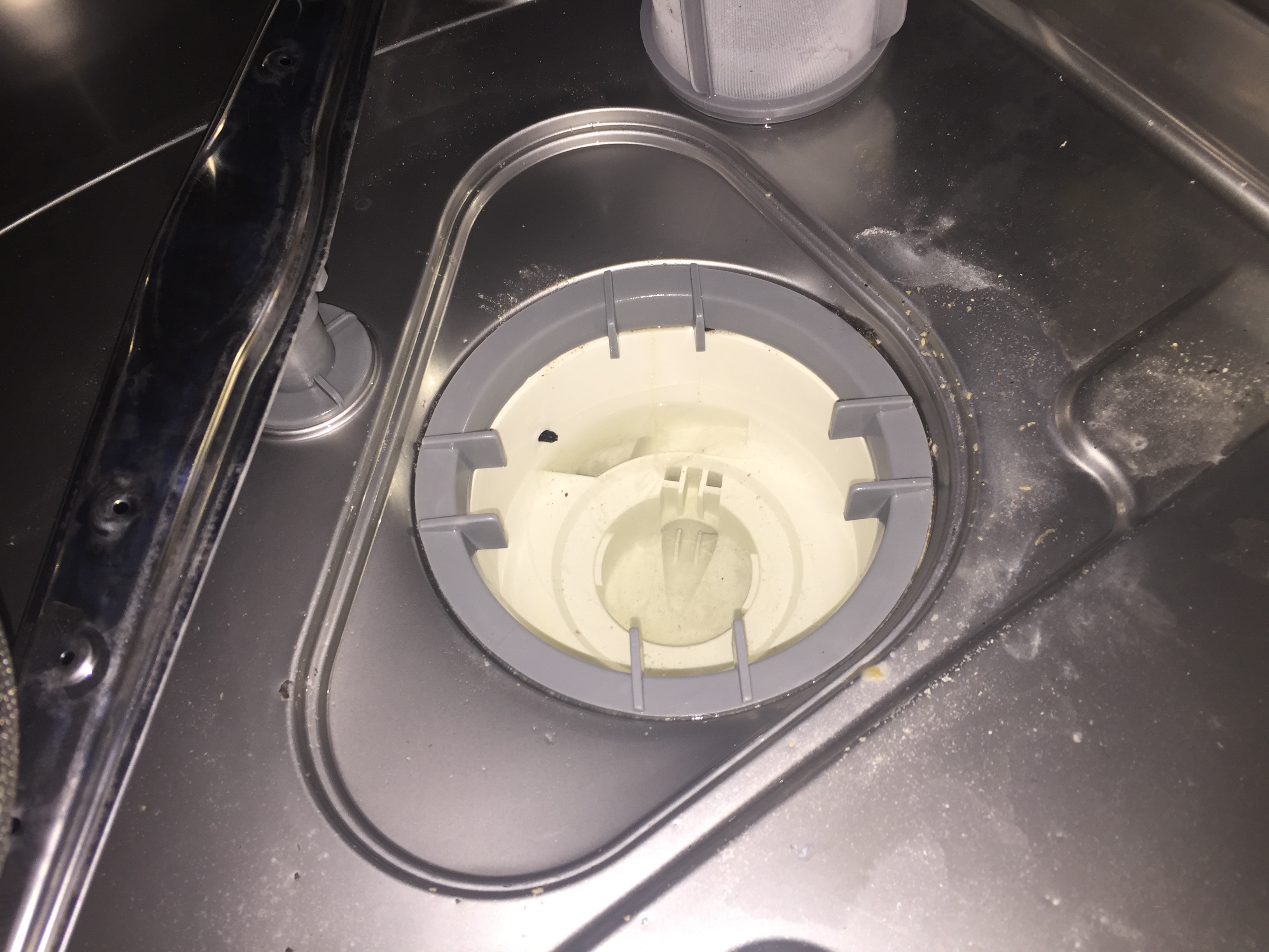

De circulatiepomp is onderdeel 1070 op de 1e tekening.
Als je de linkerzijkant er af haalt kan je hem wel zien zitten.
Kijk even of je vanaf de put in de vaatwasser in de pomp kunt kijken, anders moet je hem demonteren en kijken of er rommel in zit.

Hallo zie foto. Kan ik hier nog iets aan zien/doen of moet ik echt aan de zijkant zijn
