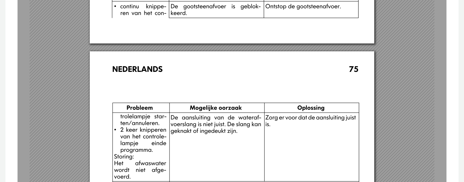

Goedemorgen,
In heb een lagan dw60 type 911D52-0L
Storing is start/stop signaal continu en afpomp lampje 2keer knipperen, kortom iets met afvoer dus.
Vaatwasser staat vol water.
Maar hij wil überhaupt niet starten.
- Lekbak in vaatwasser is droog
- sifon is afvoer ok
- stekker in/uit ok
- aansluiting vaatwasser ok
Op punt om monteur te bellen!
Iemand nog andere ideeen
Alvast dank!

Schep al het water er uit en kijk of het schoepje van de afvoerpomp niet geblokkeerd is.
Die zit onder in de put.
Er kan een stukje glas oid in zitten waardoor hij niet kan draaien.
