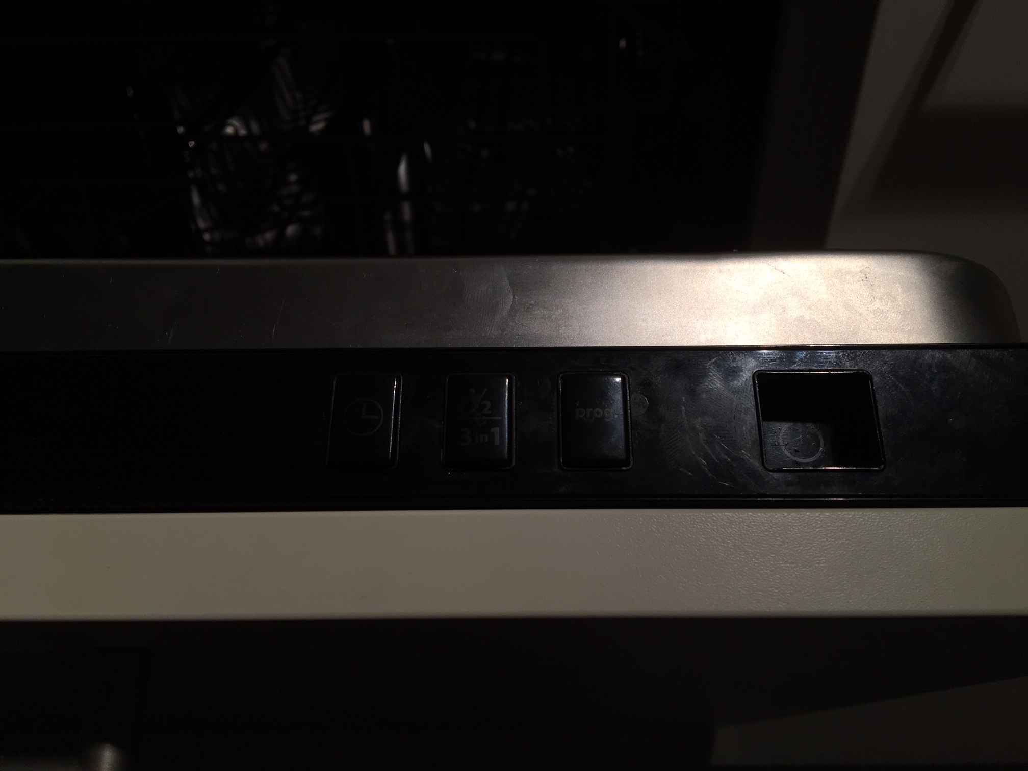

Het aan/uit Etna vaatwasser uit aug 2011. Bij het uitzetten hoorde we een tik/knap en nu zit de knop los en ingedrukt in de opening. Waarschijnlijk is afgebroken of geknapt.
De vraag is nu is dit nog te repareren en kunnen we dat nn zelf. Etna kan reparateur laten komen maar kan niet aangeven wat het is. Kosten kunnen in het ergste geval oplopen tot ong 200 - vervanging display unit -of zoiets - maar het kan ook simpelweg het aan/uit knopje zijn dan ong iets meer dan 100 euro. Een beetje vaag dus.
Ze sturen nu in iig een omruil offerte voor Atag/Etna apparaat.
Het is een inbouw vaatwasser.

De aan/uit knop zit vastgeklikt in de deur/bedieningsunit.
Maar om te zien wat er kapot is moet je hem los sleutelen.

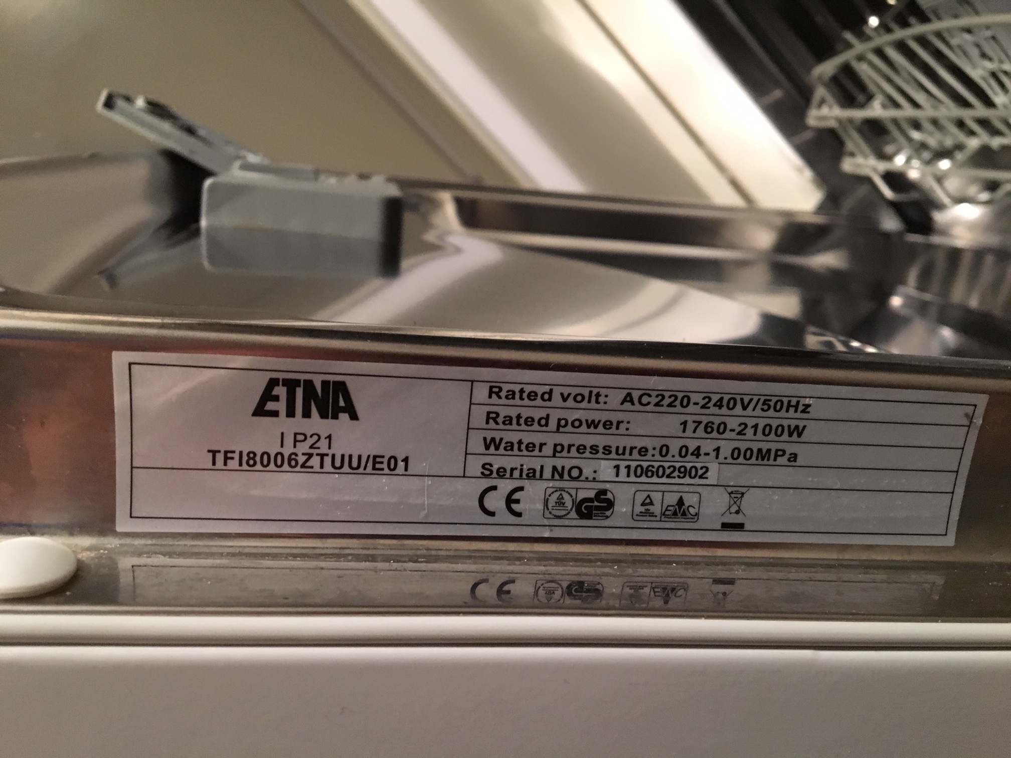

Mag ik alle nummers van het typeplaatje op de deurrand?
Dan kan ik je de tekeningen sturen, dan is het wat makkelijker sleutelen.

Helaas late reactie maar ik stuur 2 foto's hierbij. Bedankt alvast.

Ik kan de tekeningen niet tevoorschijn krijgen helaas.
Maar dit filmpje geeft je een idee hoe je bij de schakelaar komt.
Op de foto zie je de schakelaar die je onder die knop hebt zitten, of hij zit scheef of is kapot.
