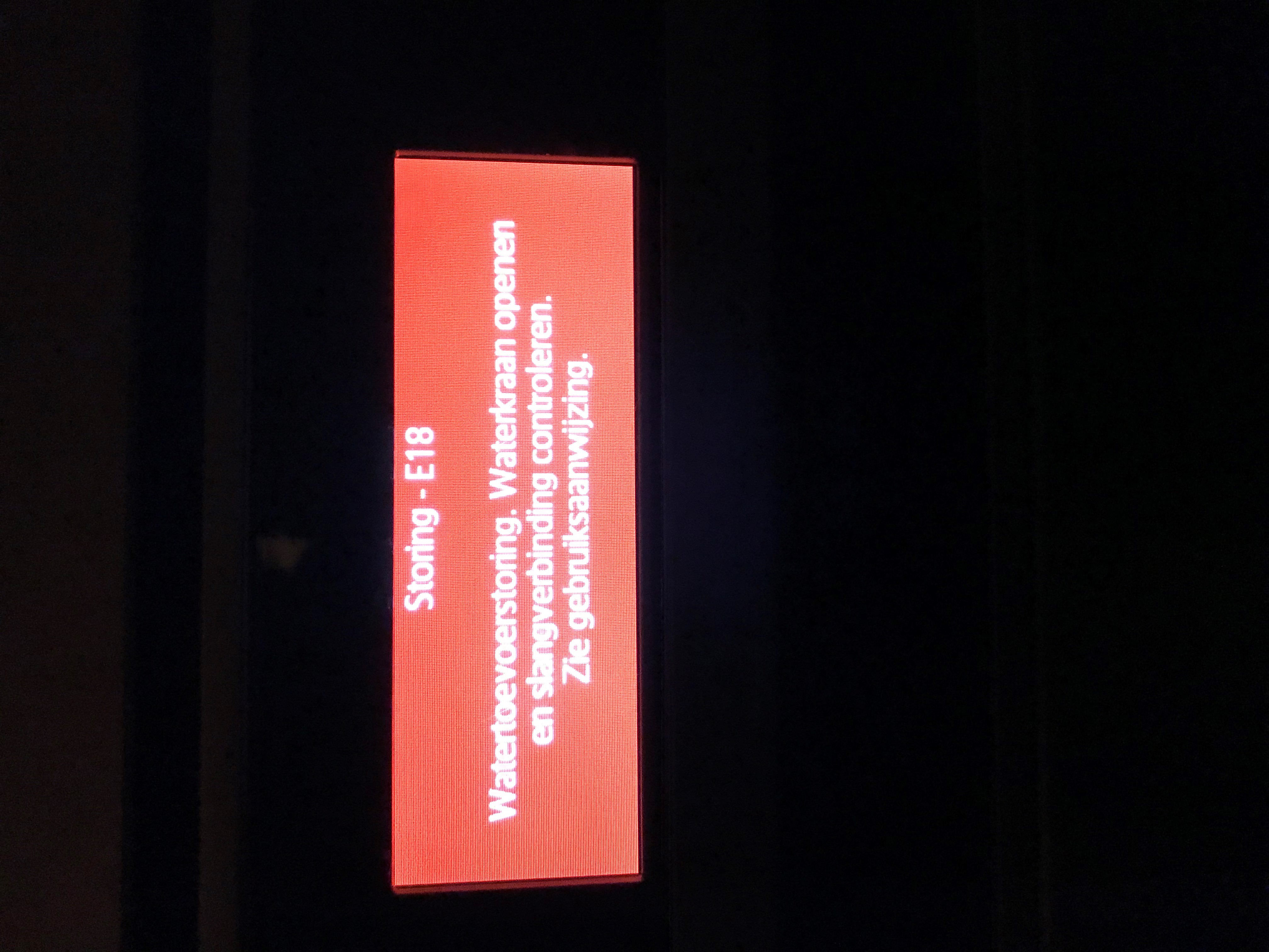

Ik heb een Siemens vaatwasser type SD6P1S SN278I03TE/04 deze is inmiddels 4 jaar oud en werd na een jaar al gerepareerd in de garantie op een storing E19. Door siemens werd toen het afloop ventiel(00631199) vervangen en de vermogensmodule. Vaatwasser deed het weer prima daarna. na zo'n 2 jaar net uit de garantie begon hij storing te geven tijdens de "Auto" programma's met de code E18. De handleiding zegt hier dat ik de water toevoer moet controleren. Dat heb ik allemaal gechecked en kon geen kalk of vuil ontdekken. Ik ben toen de vaatwasser gaan gebruiken op het "ECO" programma en dat ging zo'n 1,5 jaar goed en zonder storingen. Maar nu is de storing E18 terug ook op het Eco programma. Het rare is dat hij toen soms het programma nog afmaakte. Nu als ik de vaatwasser start op het eco programma dan begint hij gewoon met pompen/ voorspoelen daarna reinigen. Als hij dan een tijdje op reinigen staat dan stopt hij abrupt en geeft hij storing E18. Ik hoop dat iemand hier een idee heeft waar ik dit in kan vinden. Het punt is dat ik binnen enkele maanden ga verhuizen en de vaatwasser uiteraard werkend moet achterlaten. Wil best een onderdeel vervangen maar moet wel weten welke inplaats van diversen componenten te vervangen. Hoop dat iemand hier een idee heeft of ervaring met deze storing.

E18 heeft met de watertoevoer te maken.
De flowsensor zegt dat hij te weinig water binnenkrijgt.
Als je de linkerzijkant er af haalt zie je de flowsensor wel zitten.
Controleer het zeefje tusen de kraan en waterslot ook maar eens, als de dat nog niet gedaan hebt.
