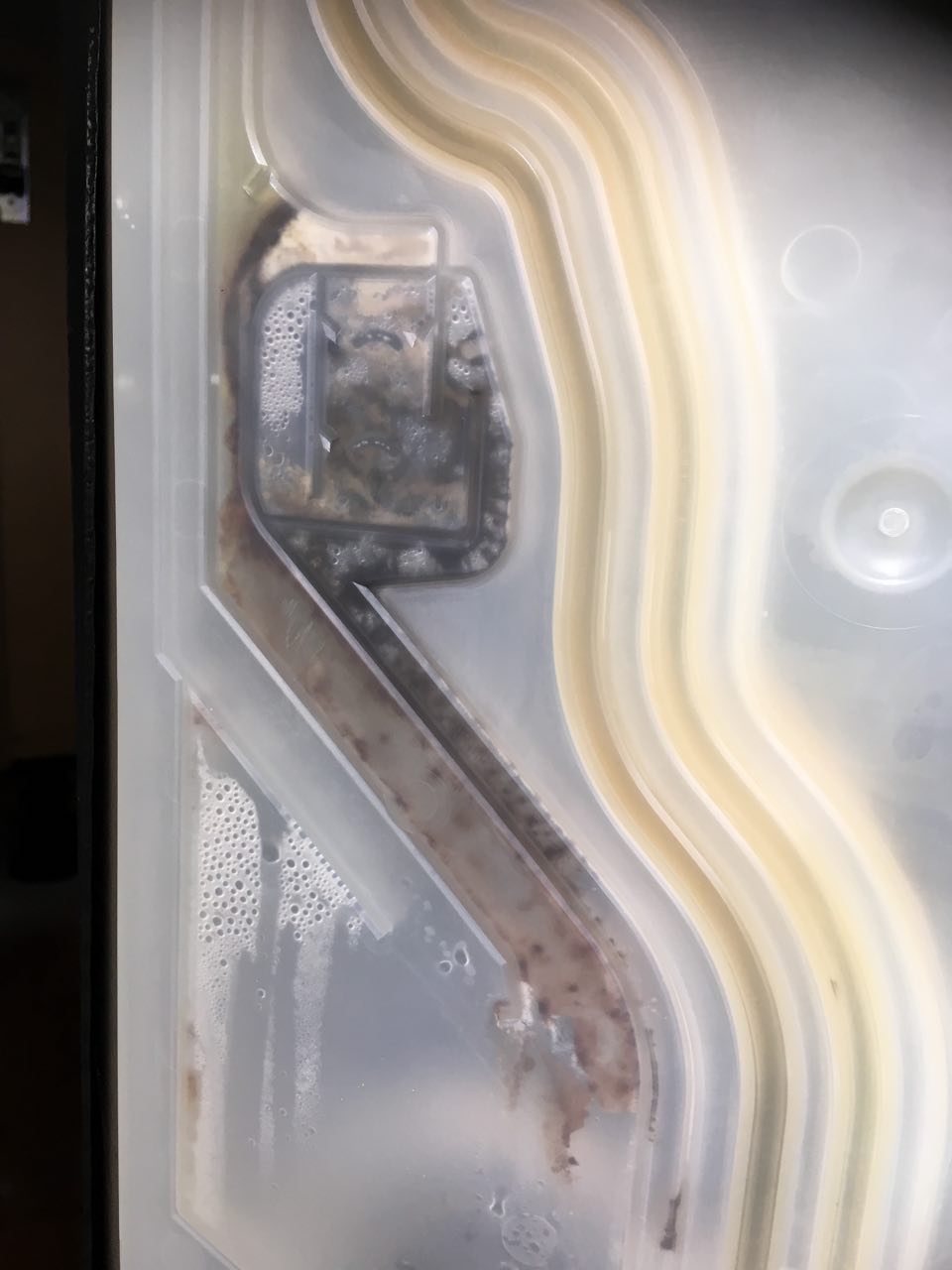

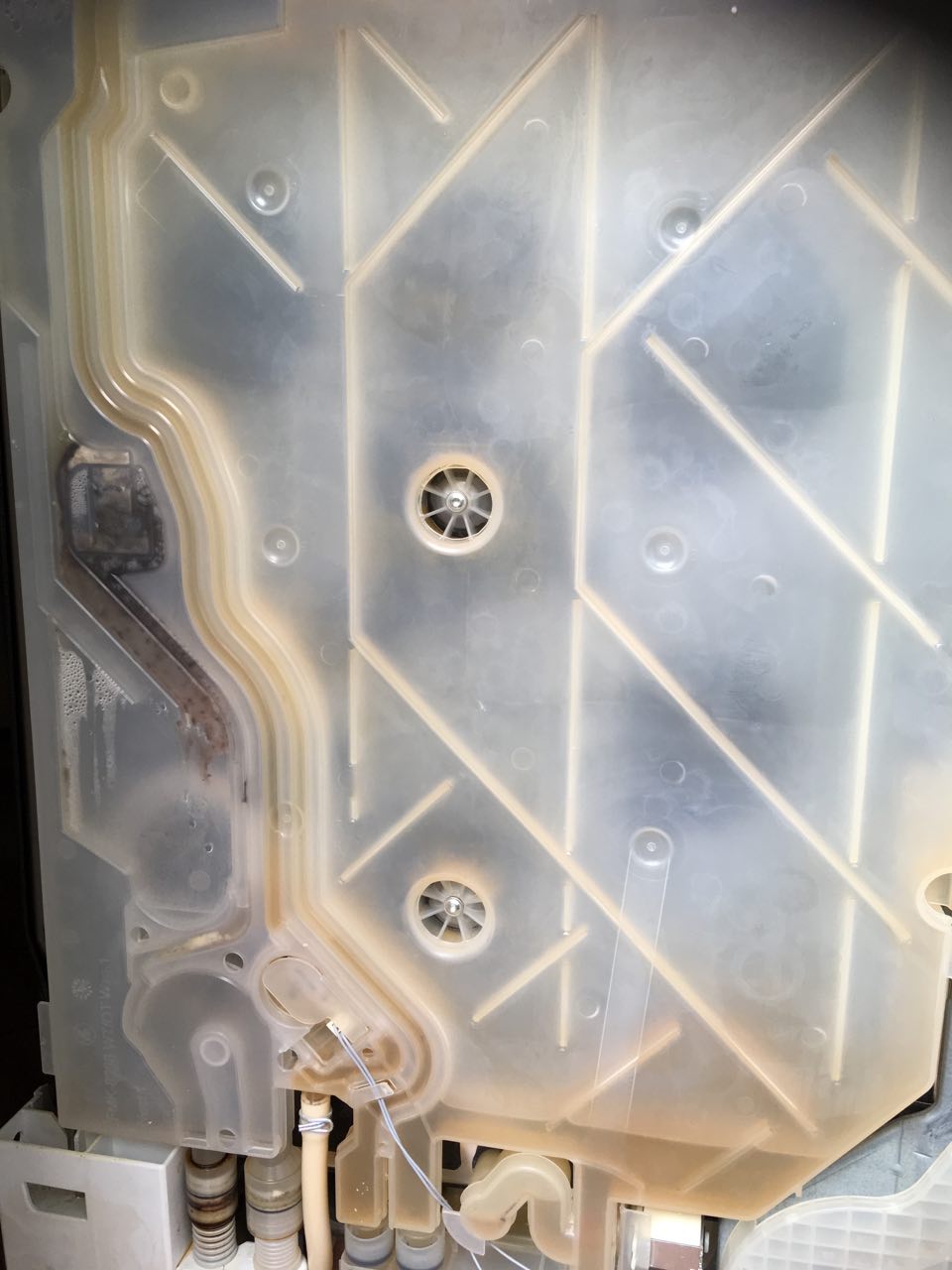

Het probleem komt veel voor op dit forum, maar de oorzaak ben ik nog niet tegen gekomen.
Kijk eens of de ontluchting in het labyrint niet verstopt zit, ik denk zelf dat door de afvoerpomp de vaatwasser een beetje vacuüm getrokken word.
Maar weet het niet zeker.

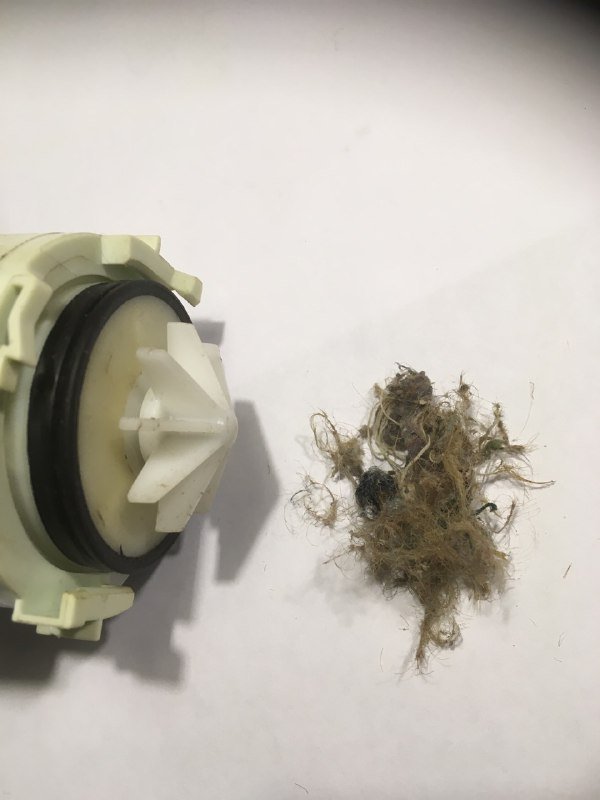

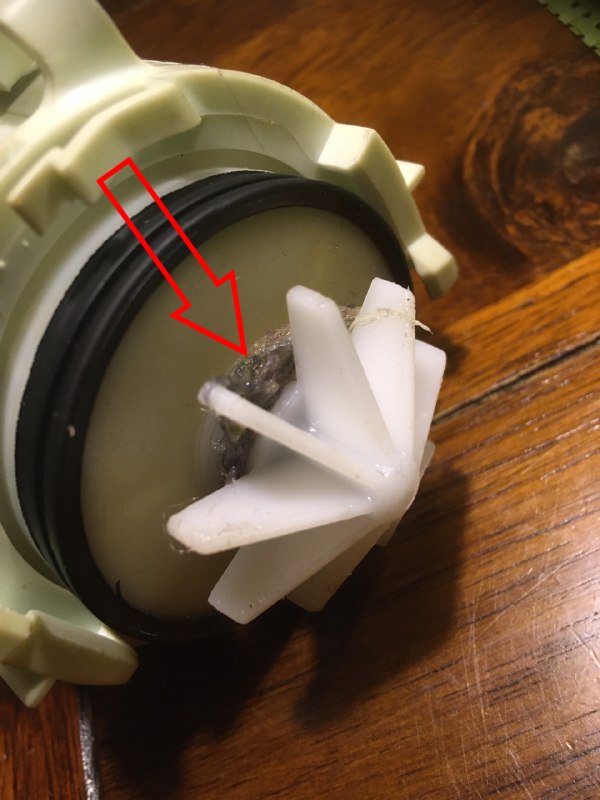

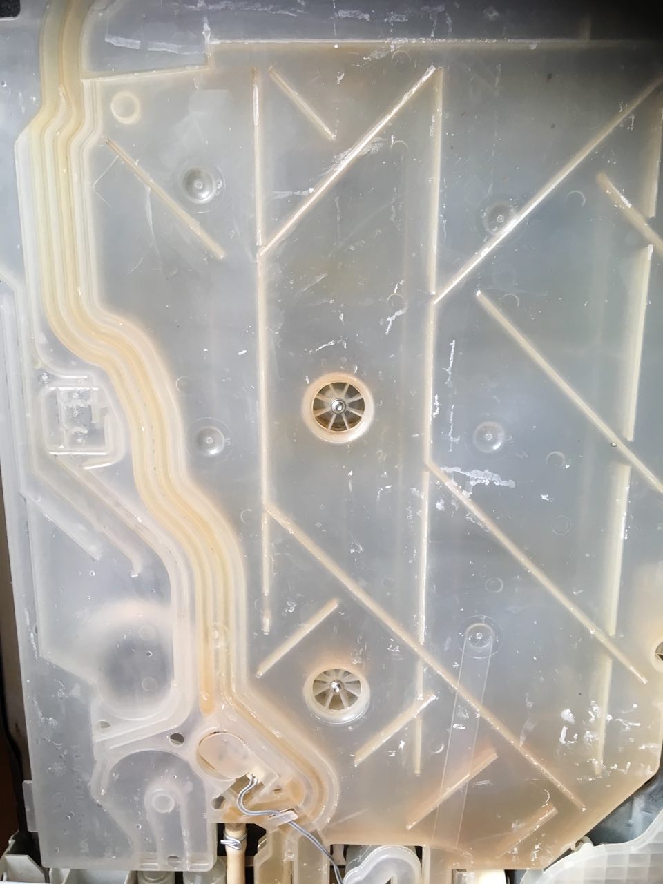

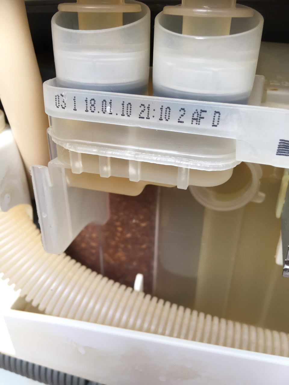

Ik heb nu de vaatwasser onder het aanrechtblad vandaan gehaald en een paar foto's gemaakt.
De vervuiling linksboven ga ik te lijf met een kort stukje spijker en een neodymium-magneet, daarmee krab ik in de kanalen de verontreiniging weg.
De vraag is of het probleem daarmee opgelost is...
(Ik zie nu overigens meermaals mijn foto's terwijl ik ze maar 1x alle 3 tegelijk toegevoegd heb)

Ik zag nog een filmpje op Youtube waar getoond wordt wat er gebeurt qua vulling van het labyrinth tijdens gebruik, daar wordt gesproken over een drukkamer.
Ik zie in de film geen vlottertje in die kamer...
Zie : https://youtu.be/D4n0PUfR78w?t=714
