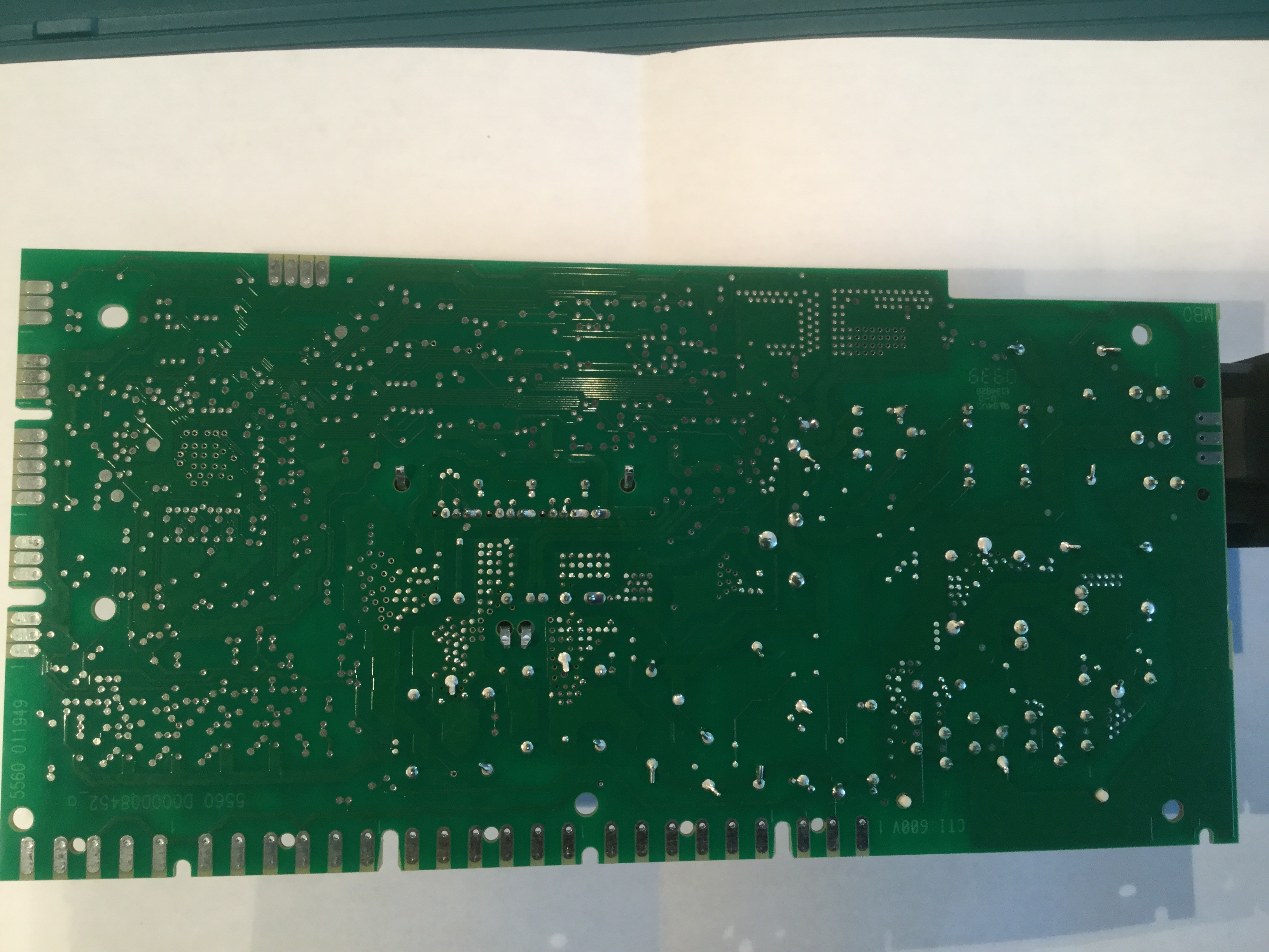

Hier heb je alvast de tekeningen van je vaatwasser.
Rechtsonderin zit de printplaat, mag ik daar een paar duidelijke foto's van?
Voor en achterkant.
Maak wel eerst foto's van hoe hij aangesloten is, dat scheelt een hoop gepuzzel.
Check gelijk even bij het scharnierende gedeelte de kabelboom op draadbreuken.

U bedoeld de print plaat in de vermogensmodule nr 0570 of de printplaat in de bedieningsmodule 0101?
14-08-2019 21:09
14-08-2019 21:09
De 0570.

Bijgaand de foto’s van de printplaat.

Bijgaand de foto’s

Bijgaand de foto’s
