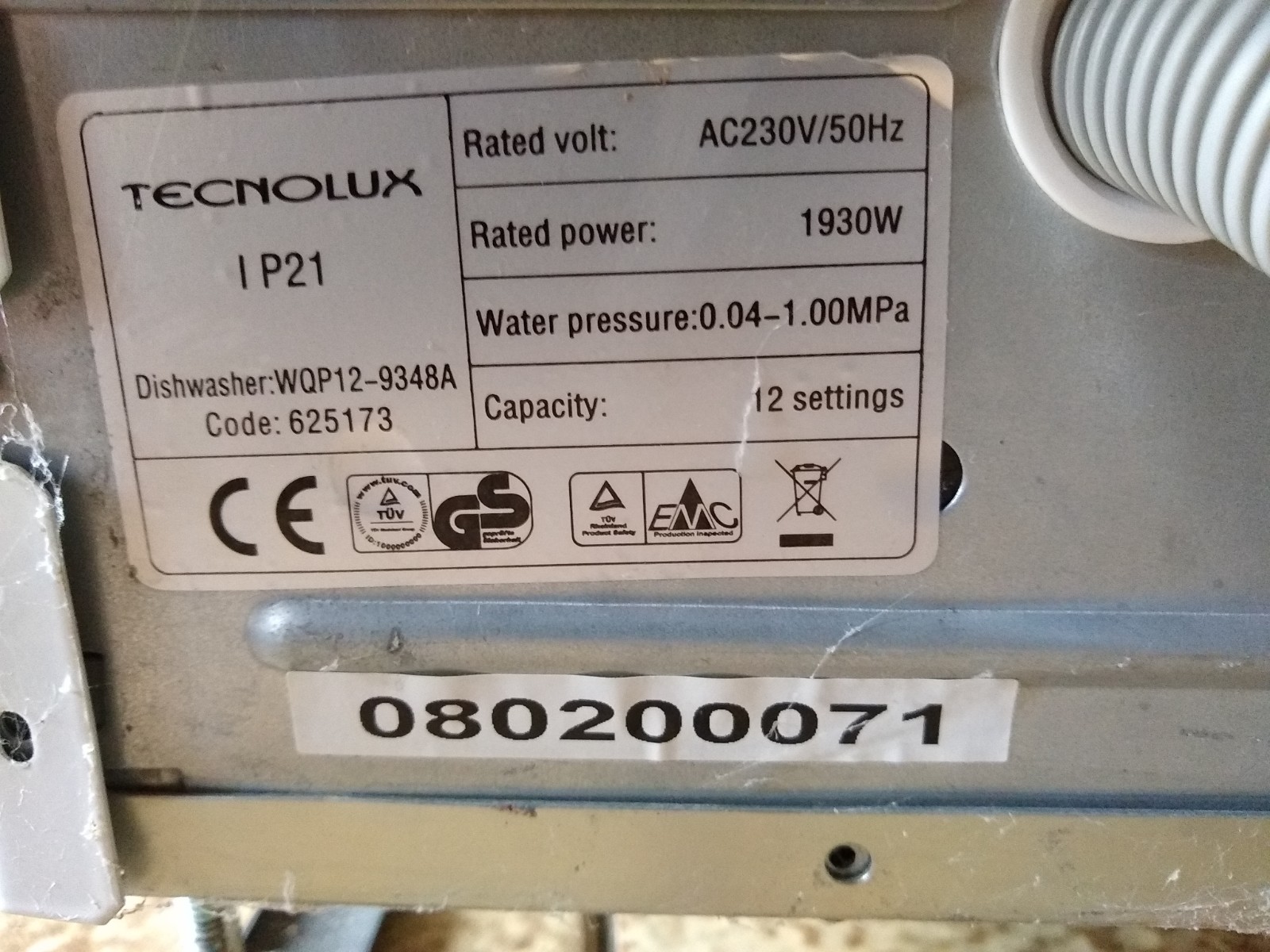

Dag bennie, ik heb de gegevens gevonden. Stonden op de achterkant.
Tecnolux I P21
Dishwasher WQP12-9348A
Code 625173
Rated volt ac 230v/50hz
Rated power 1930w
water pressure 0.04 - 1.00Mpa
cap: 12 settings
Tecnolux I P21
Code 625173
Rated power 1930w
cap: 12 settings

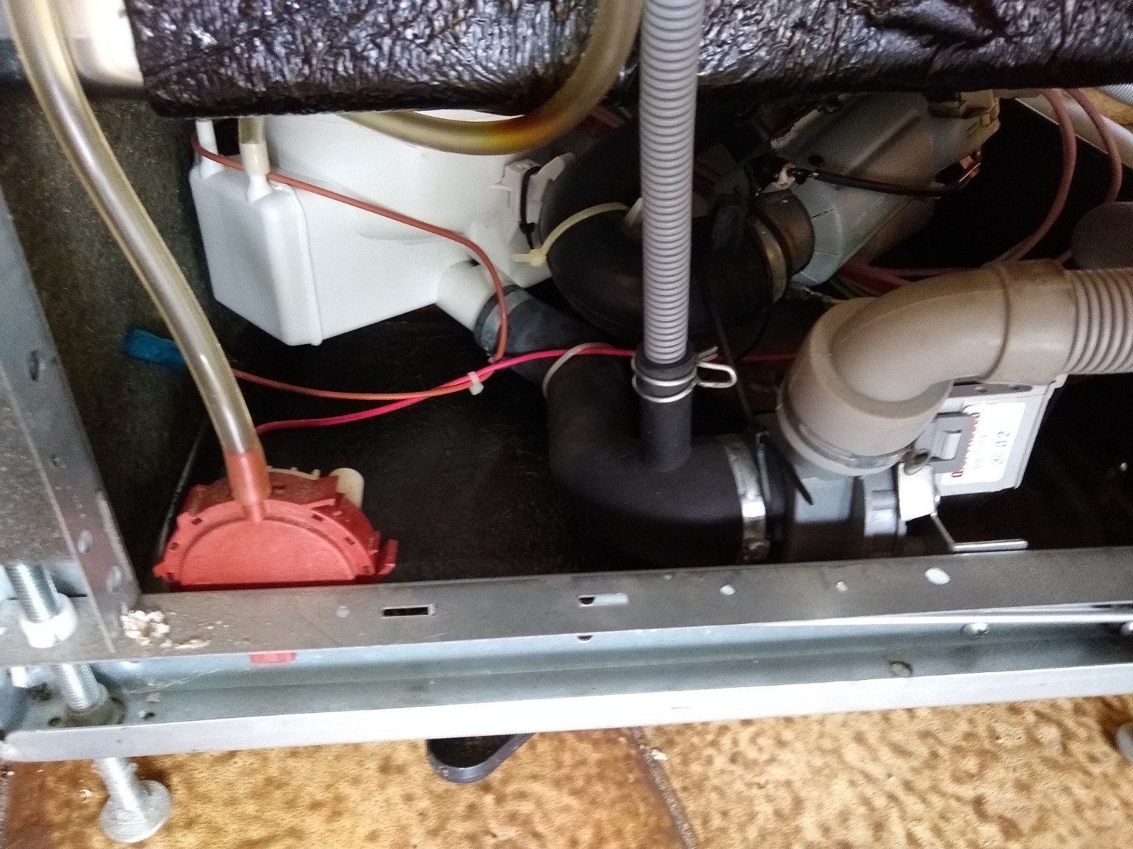

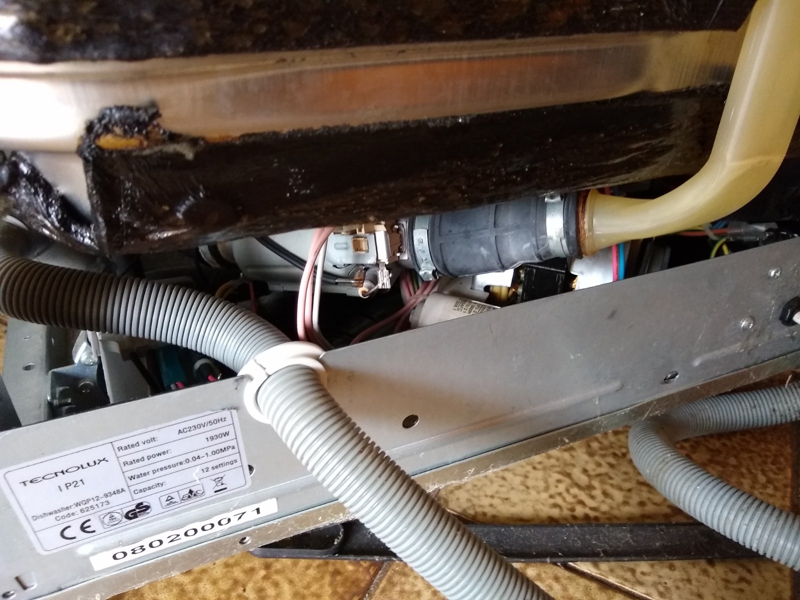

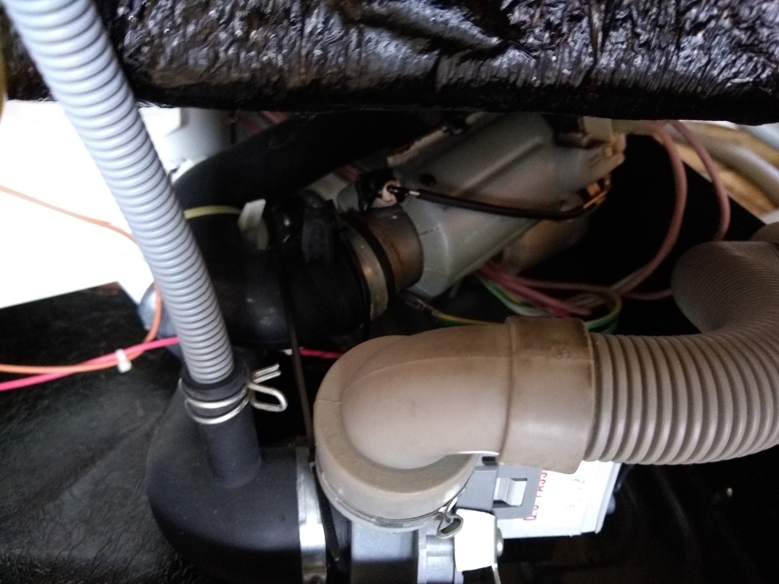

foto's

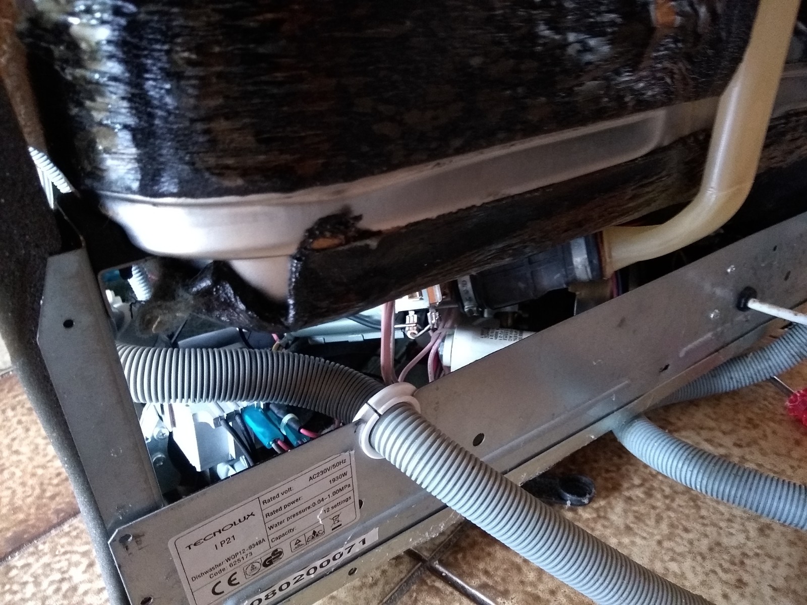

nog een foto

5uf +-5%
