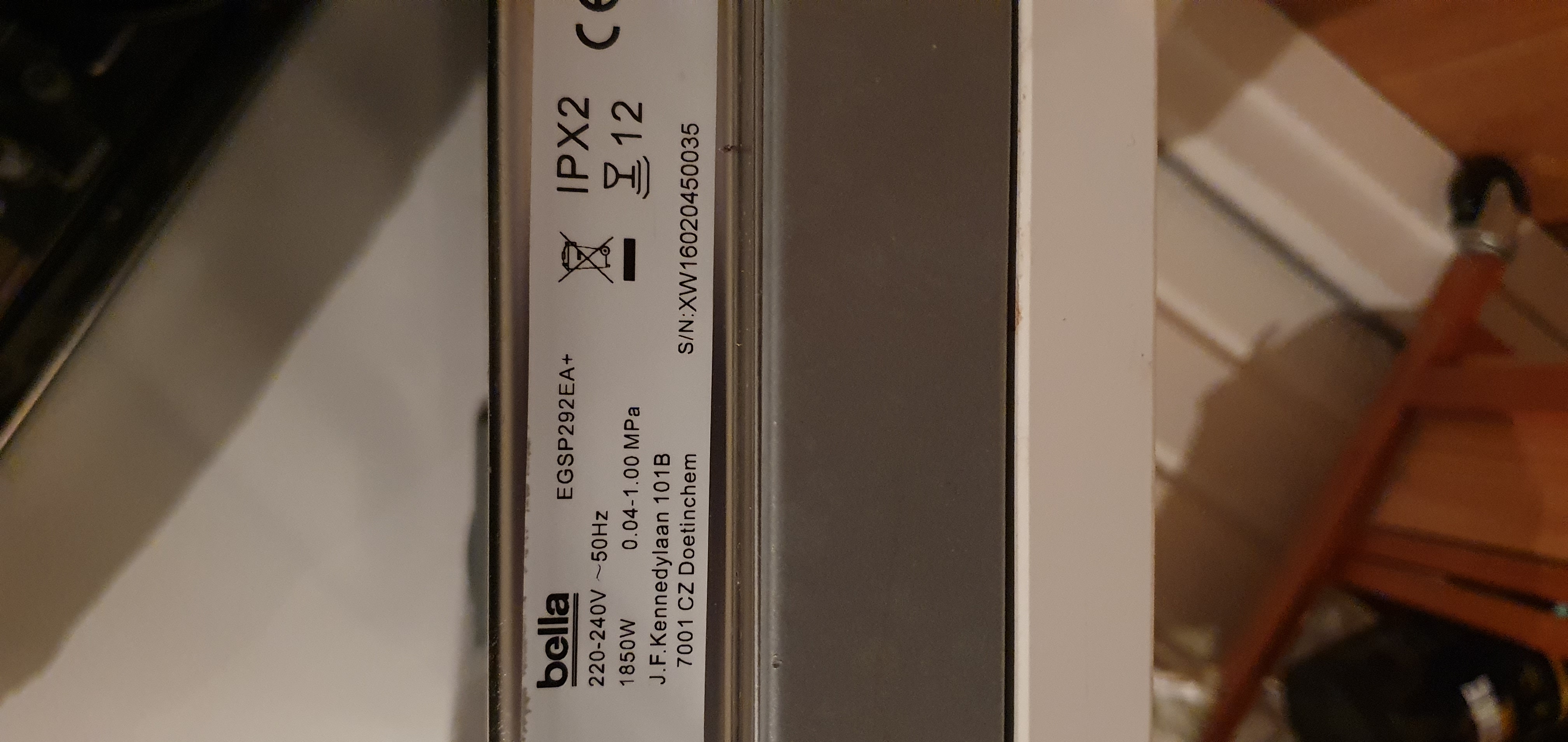

https://i.imgur.com/z2q4foK.jpg
Ja kinderslot zou logisch zijn (hoewel ik alleen woon en het zelf niet gedaan heb), maar ik heb geen idee hoe ik het dan zou moeten verwijderen.
Want de knop weer 3 of 10 seconden vasthouden lijkt niks te doen.
