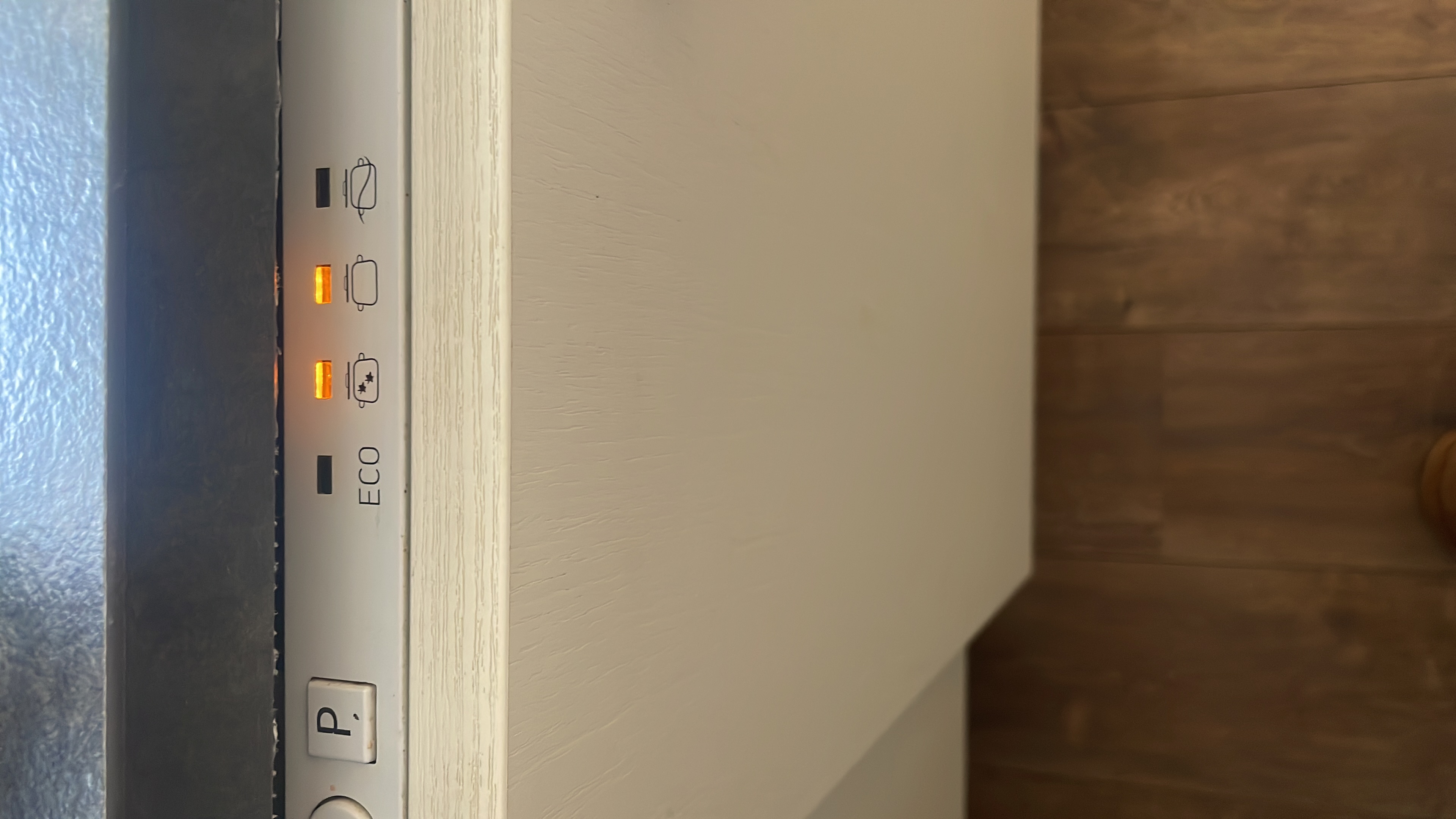

Hi,
Ik heb exact hetzelfde probleem als Colin. Ook hier kort na het aanzetten drie korte piepjes, vervolgens 1 piep. Alle lampjes knipperen.
Dit is zo sinds ik de vaatwasser open heb gemaakt nadat ik 'm net had aangezet, om er nog iets in te doen.
Filters schoongemaakt en ik voel het water in de slang lopen als ik de vaatwasser aan zet.
Wat kan het zijn?
Overigens gebeurt er niets als ik de aan/uit knop lang ingedrukt houd (resetknop).
