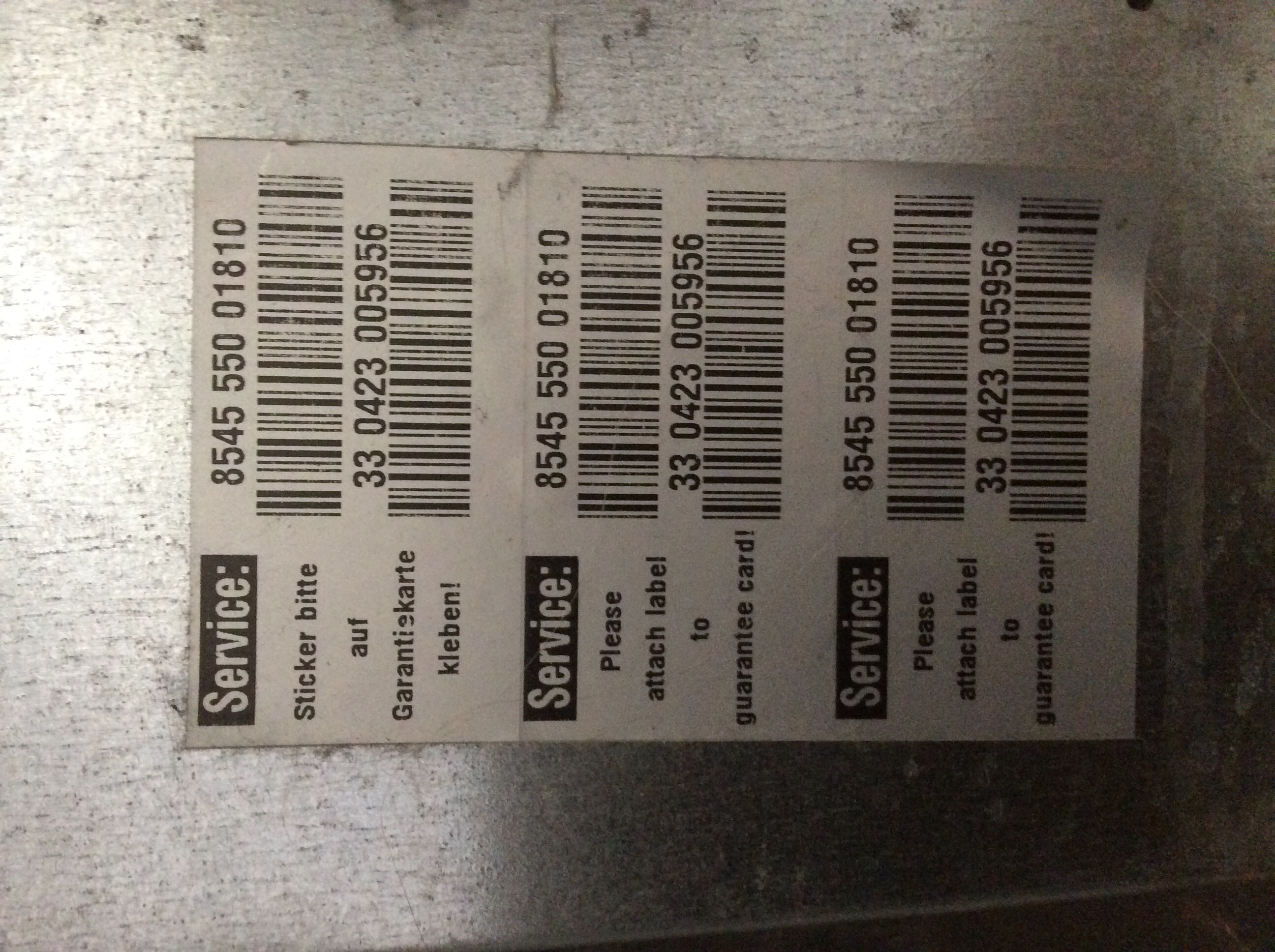

Mag ik alle gegevens van het typeplaatje?

Hierbij een foto van het plaatje.
