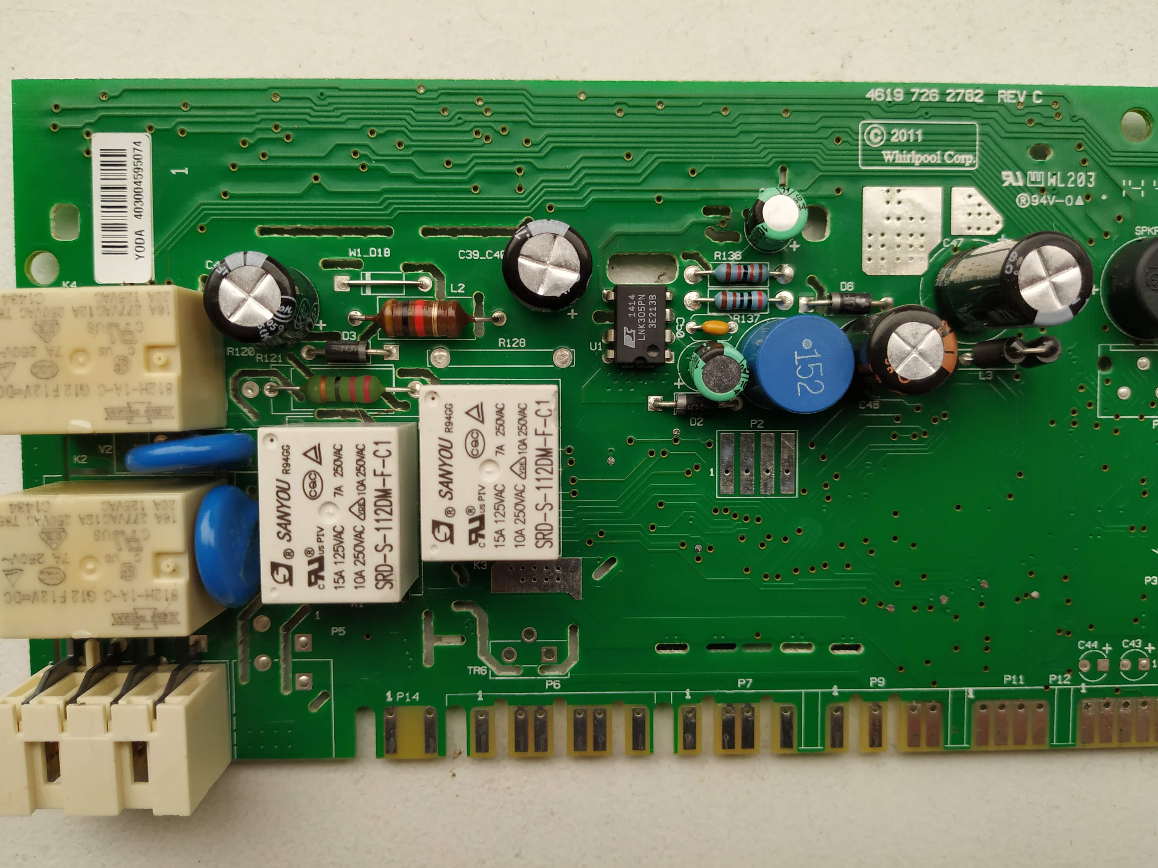

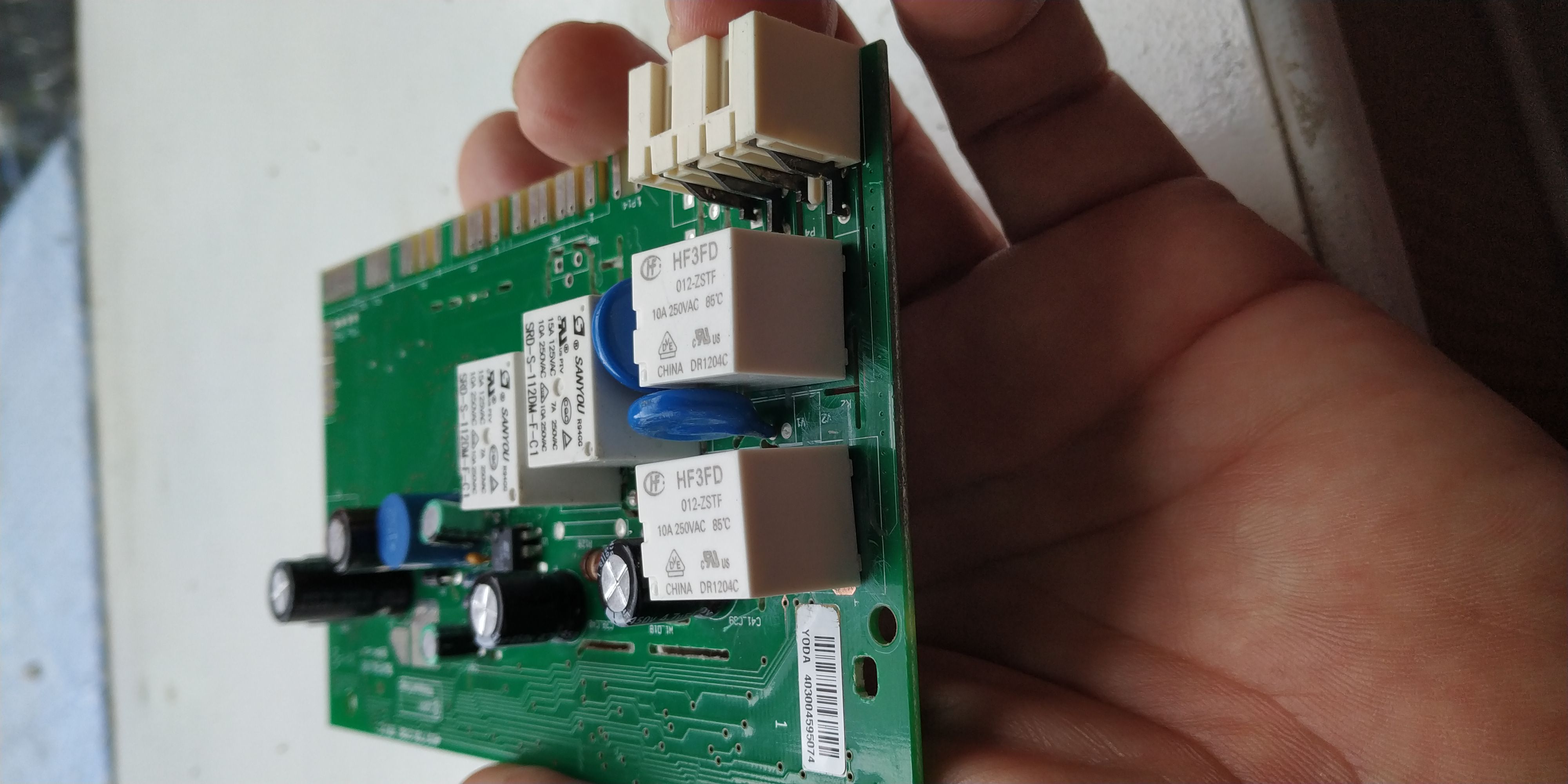

Als ik het verhaal zo lees zit er een draadbreuk bij het scharnierende gedeelte van de deur.
Dit beweegt elke keer als je hem open en dicht doet.

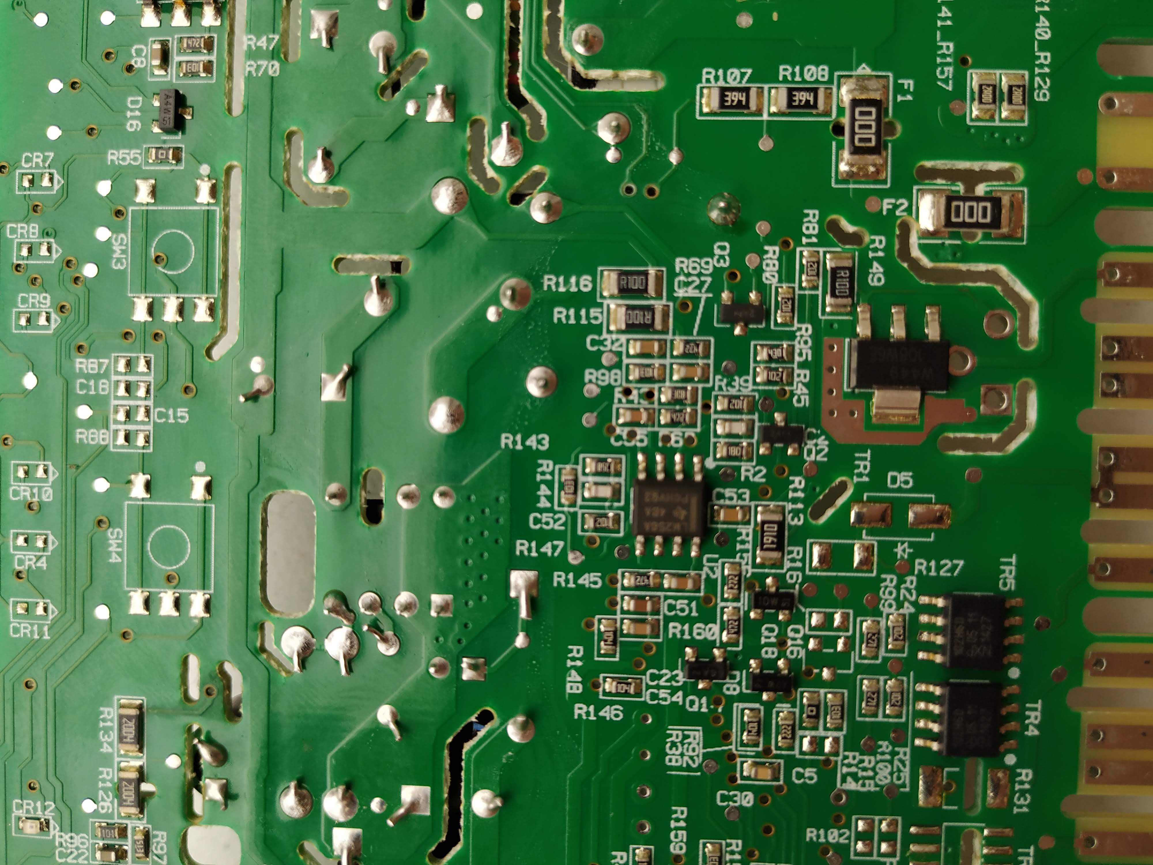

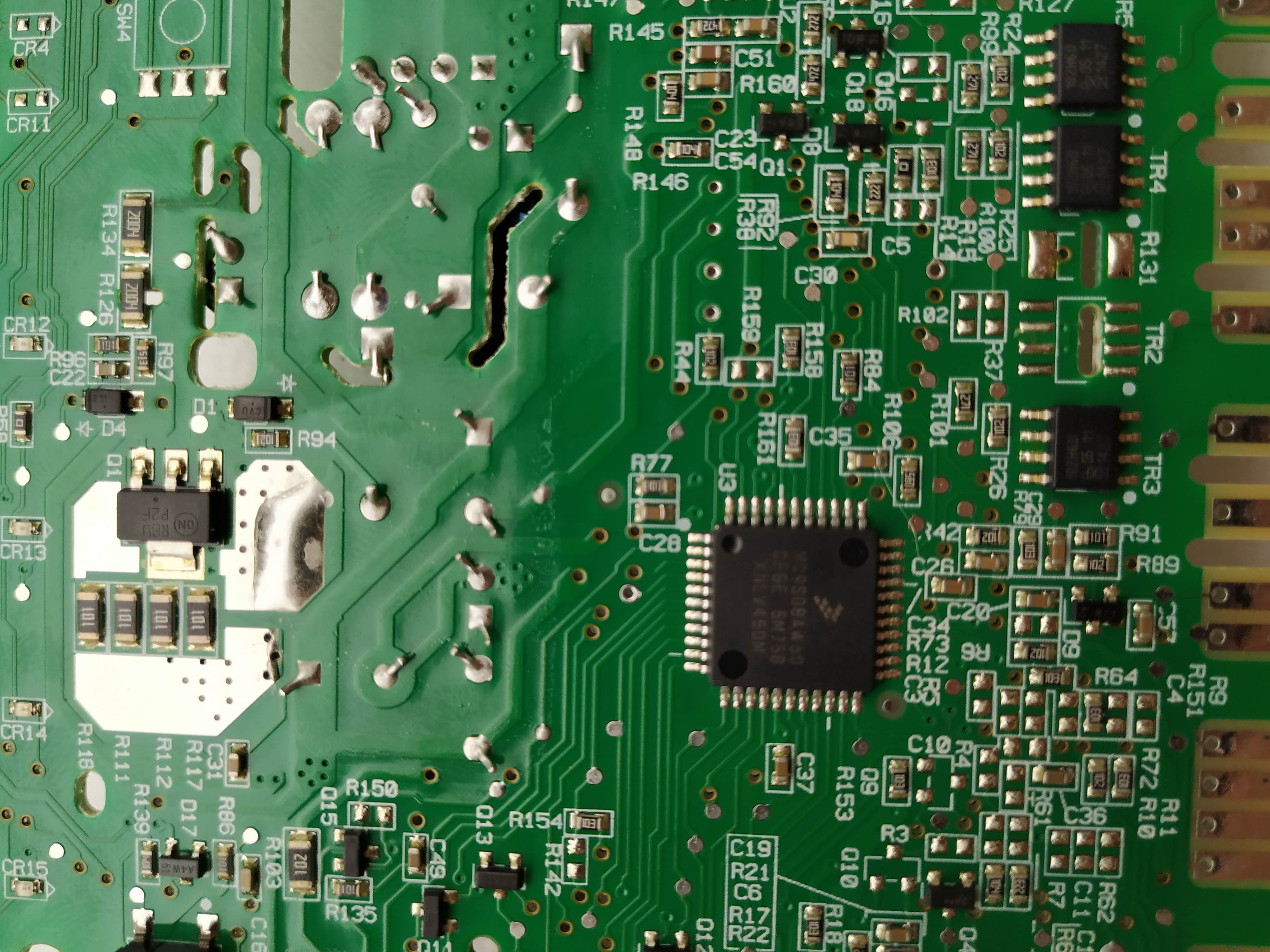

Als je daar niets kan vinden, mag ik dan een paar duidelijke fotos van de voor en achterkant van de printplaat?

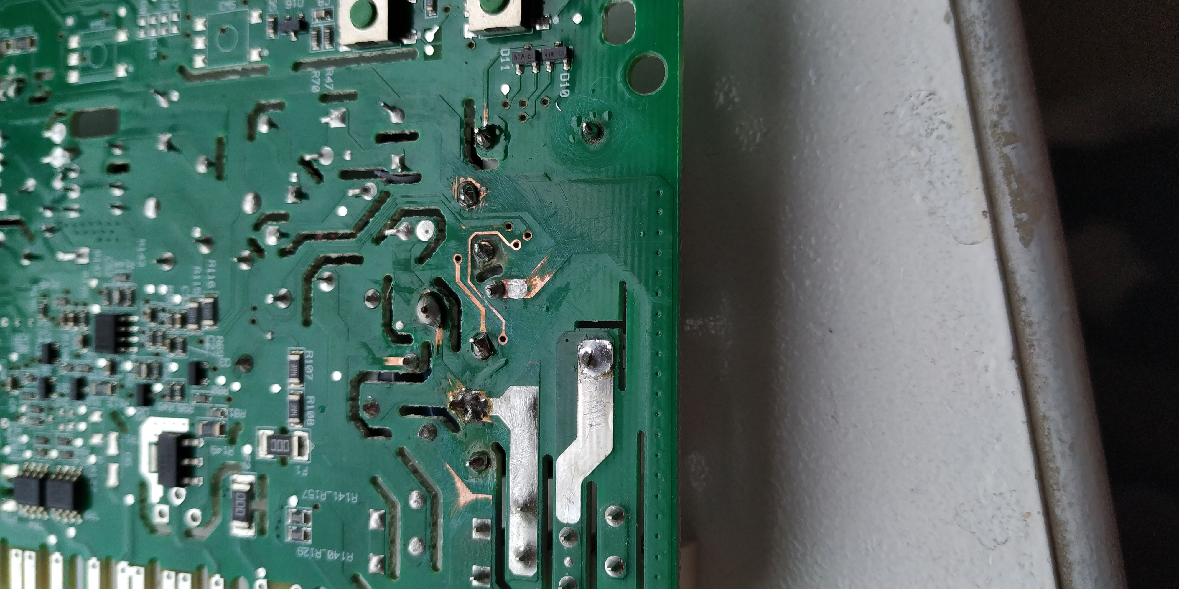

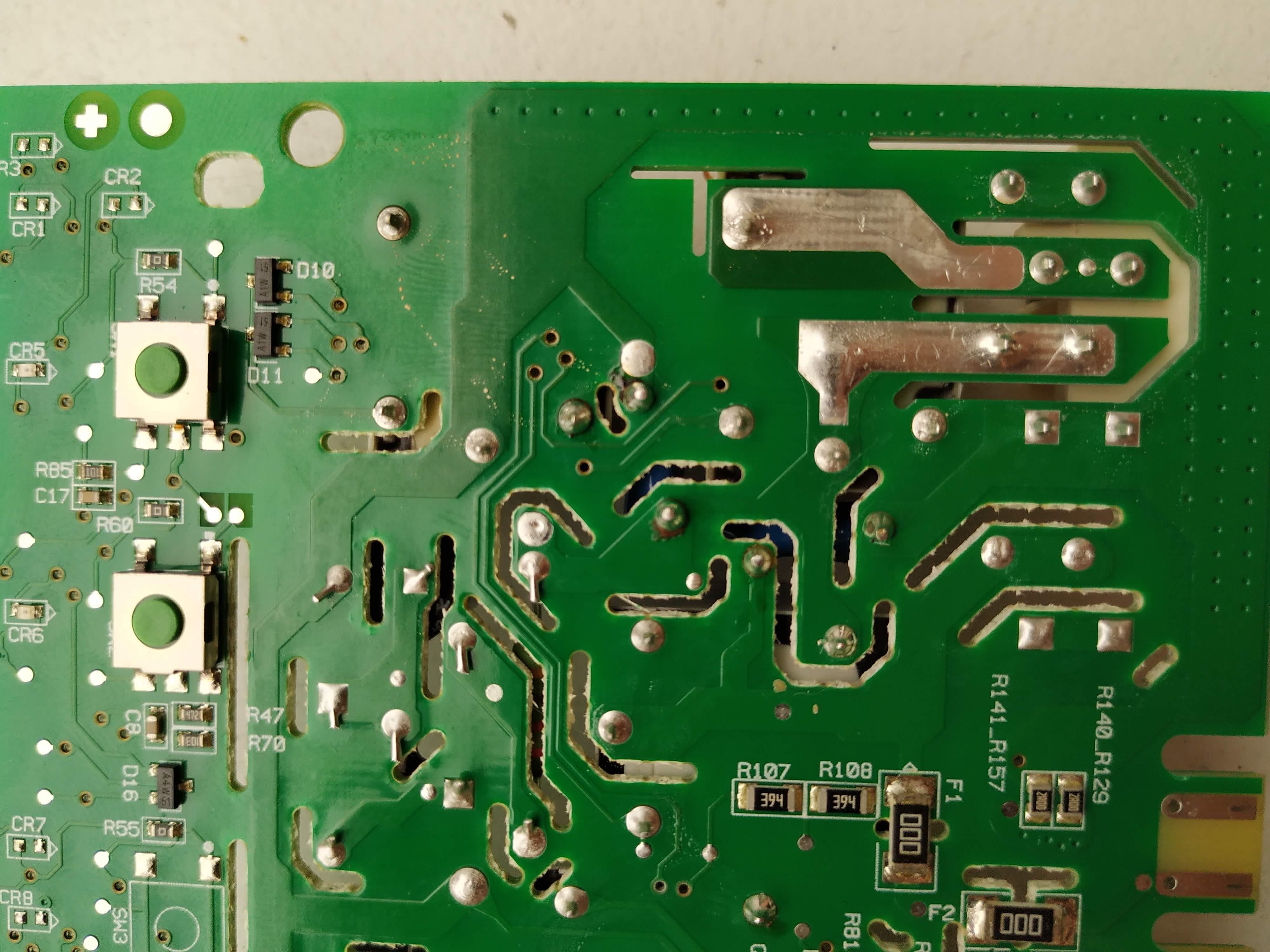

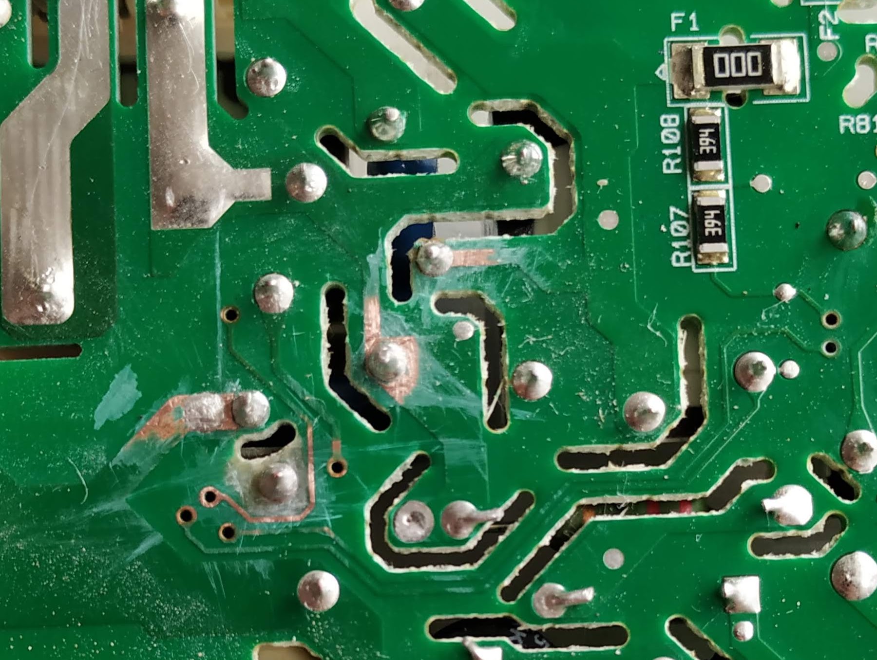

Ik zie een paar zorgelijke solderingen bij het relais van de verwarming, verwijder het oude tin en soldeer ze opnieuw.
Krab eventueel wat lak tot de koperbaan weg om het contactvlak te vergroten.
Controleer ook even of er geen bruine plekken aan de relais zitten, dit duidt op hittevorming in het relais.

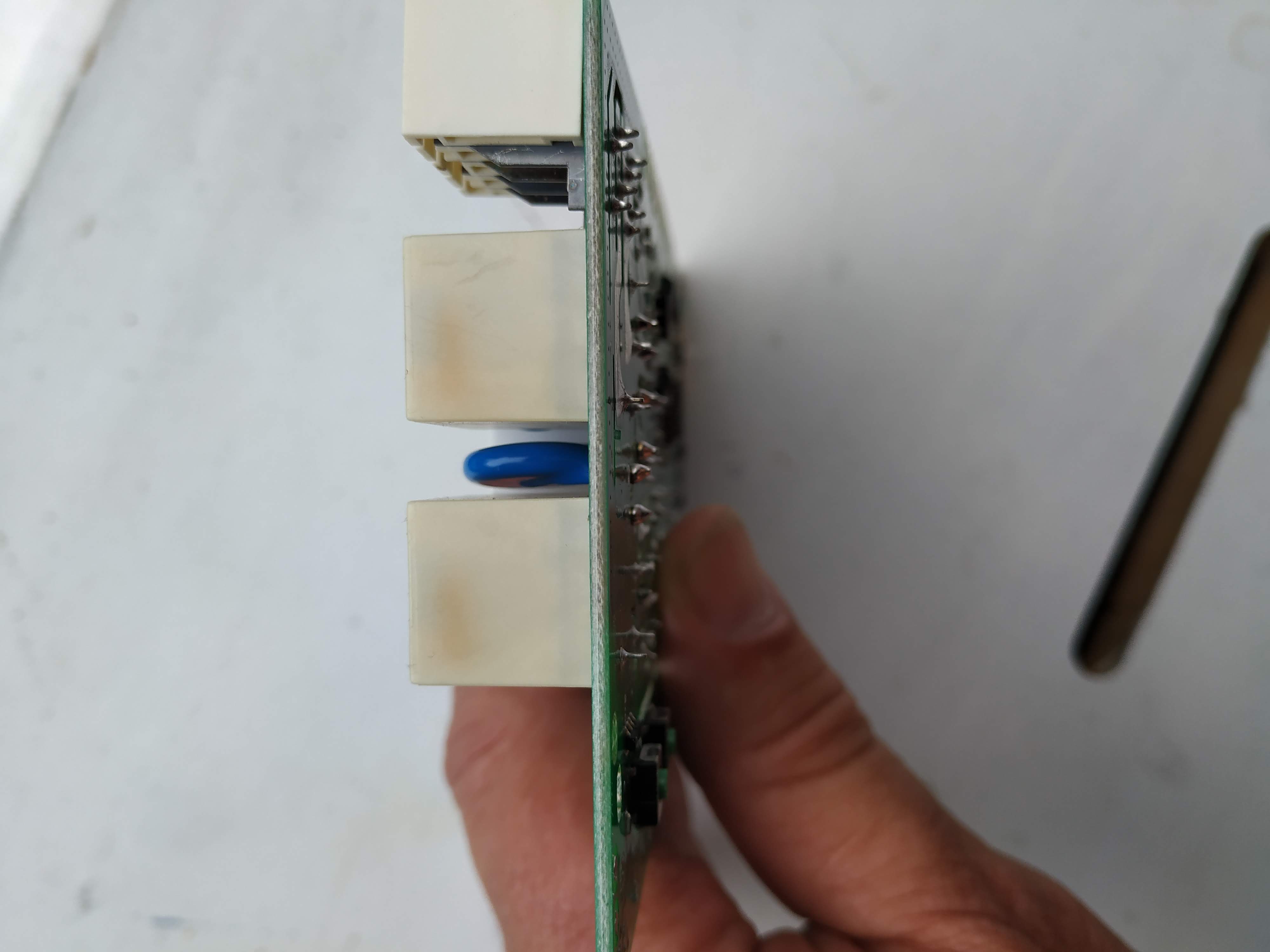

Ik heb nog een foto toegevoegd met bruine plekken.

Misschien in ongewenste mail/spambox?
Ik zou in ieder geval die 2 relais vervangen.
Dit zijn geschikte relais voor je printplaat.
Die bruine plekken duiden er op hij het relais te warm is geweest.
Hier heb je een filmpje over solderen op een printplaat.

Ik heb zo goed mogelijk de banen vrij gemaakt.
Zag wel dat er 1 soldering(de onderste) niet op een koperbaan zit...kan dat?

Dat kan, die dunne banen kan ook sturing zijn, het kan ook zijn dat er aan de andere kant een koperbaan zit.
Kijk uit dat je geen dingen doorverbind met elkaar.
anders loop je kans dat je 230 volt op de sturing zet, en dan is het afgelopen met de print.
Gaat dat solderen lukken, of wil je een adresje om het te laten doen?
