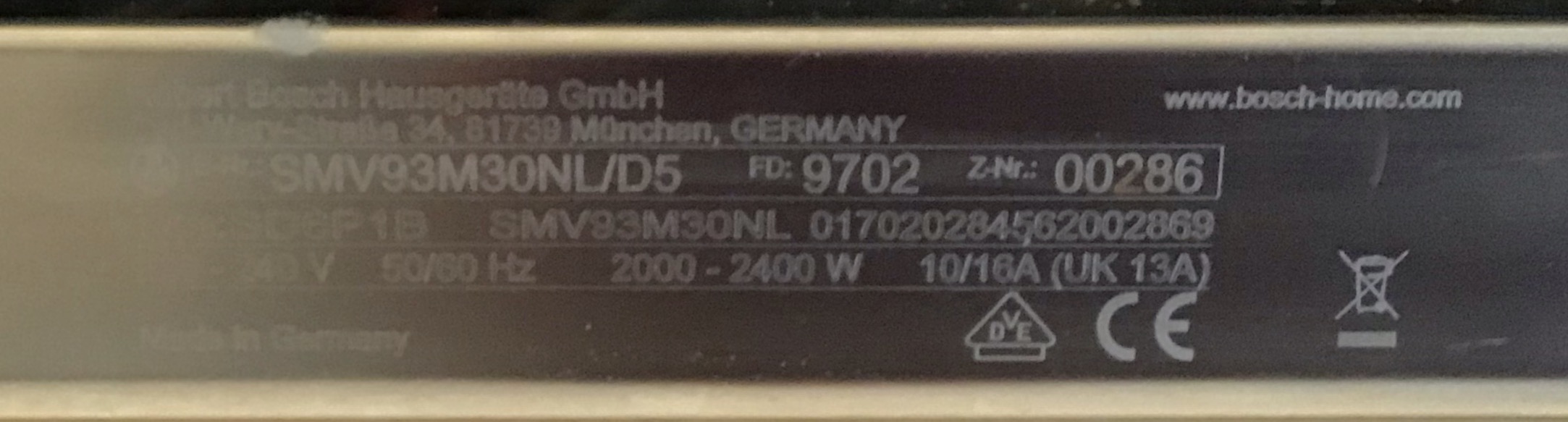

Wij hebben sinds afgelopen week hetzelfde probleem, vaatwasser 3 jaar oud en nu van ene dag op andere een gelig overbelichte projectie. Spiegel en projector schoon. Heeft het zin om met bosch contact op te nemen? Kan ik deze zelf repareren? Moet de hele vaatwasser er dan uit?
E nr. Is SMV93M30NL/D5.
Alvast dank
Alvast dank

@pege.
Jij bent deze projector nodig.
Ik denk dat als je het plint onder de vaatwasser weghaalt je er wel bij kunt.
Als je bosch hiervoor gaat bellen ben je duurder uit dan als je het zelf doet.
