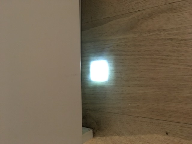

@erik @bennie
Het is mij gelukt het heeft ff geduurd voordat ik er zo aan irriteerde dat ik er maar aan begonnen ben.. Ik heb onder aan voorkant links en rechts schroefjes losgedraaid van het paneel waar de projector aan vast zit. Onderdeel besteld en vervangen. Is vrij simpel allemaal. Bennie heeft op dit forum al eerder tekeningen en artikel gestuurd daarmee kom je wel uit de voeten. @Bennie bedankt voor de support

@ David.
Jij bent deze module nodig.
Als je het plint onder aan de voorkant weghaalt kan je hem zien zitten.
Het is onderdeel 0362 op de tekening.
