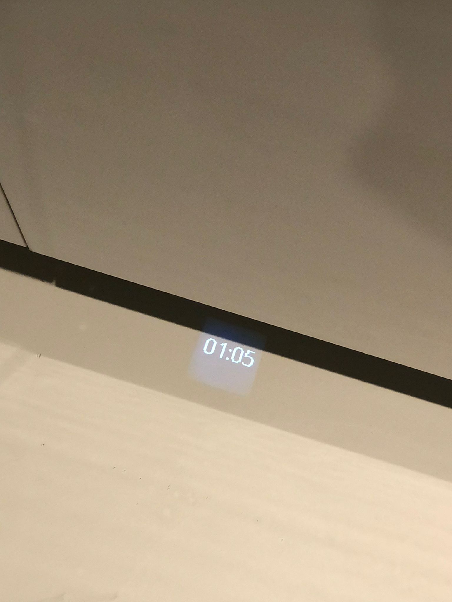

Projectie op vloer is wazig |

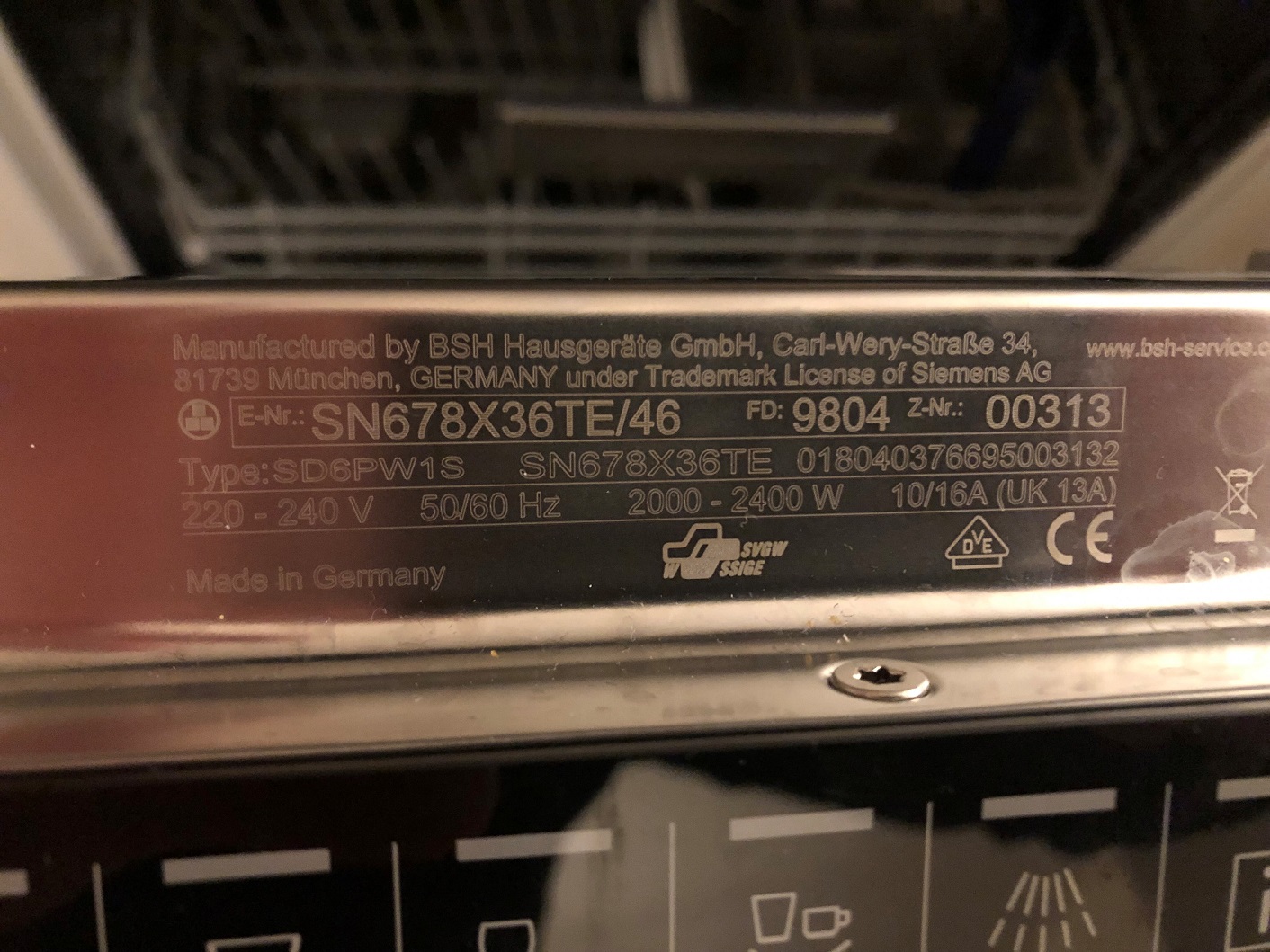

@Bennie, zie bijgevoegde foto. Excuses voor mijn late reactie
21-04-2022 16:18
21-04-2022 16:18
@stephan.
Jij bent deze module nodig
https://www.siemens-home.bsh-group.com/nl/productoverzicht/10008674#/Togglebox=manuals/
En hier heb je de tekeningen
https://www.siemens-home.bsh-group.com/nl/getAllImagesPDF?vibki=SN678X36TE%2F46

@Gerhard Bastiaans
Achter het E-nummer staan nog 2 cijfers.
Mag ik die ook?
Staan op het typeplaatje op de deurrand.
Mag ik die ook?

Beste @Bennie, dankzij al jouw hulp aan anderen met hetzelfde probleem met de display module kon ik die van ons vervangen.
Je adviseerde eerder voor SX858D02PE/38 om deze module aan te schaffen: https://www.partsnl.nl/10008674-lampje-vaatwasser
Ik heb uiteindelijk deze toch op de Siemens website besteld gezien hij daar iets goedkoper was: https://www.siemens-home.bsh-group.com/nl/productoverzicht/10008674
Het is een ander onderdeel nummer als wat oorspronkelijk in de vaatwasser zat, maar het werkt prima. Ik hoop maar dat het een verbeterde versie is.
Ik heb twee keer het paneel los gehaald omdat ik eerst de module wilde zien voordat ik een nieuwe bestelde. De eerste keer hebben we het frontpaneel van de deur los geschroefd om meer ruimte te hebben. De tweede keer heb ik dat niet gedaan, eigenlijk is er namelijk ruimte zat.
Het paneel losmaken was een kwestie van twee schroefjes los draaien en aan de onderkant van de metalen plaat deze lichtjes optillen (naar je toe trekken). Daarna liet hij makkelijk los. Let wel goed op met het losmaken van de connector. Aan de module zit een lipje die de connector vasthoud wat je even aan de kant moet duwen.
@Gerhard op de Siemens website is dit volgens mij jouw vaatwasser: https://www.siemens-home.bsh-group.com/nl/supportdetail/product/SX878D46PE/46#/Tabs=section-spareparts/
Daar staat bij de spare parts jouw display module niet (ontbrak bij mij ook). Maar als je de bouwtekening download staat hij er wel tussen met dit onderdeel nummer: 10008674
Die hier te bestellen is: https://www.siemens-home.bsh-group.com/nl/productoverzicht/10008674
(dit is overigens dezelfde module die ik ook gekocht heb)
