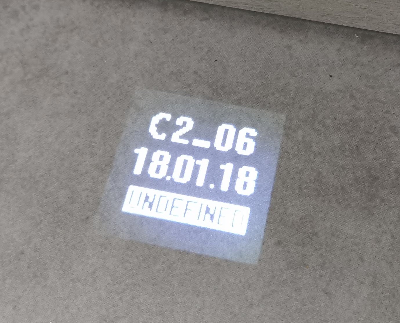

Ook bij mijn Siemens SX678X36TE/38 is de projectie na ongeveer 2,5 jaar wazig geworden. Heb een nieuw indicatielampje besteld (10008674) en ingebouwd, maar na het aanzetten van de machine initieel een foutmelding (iets met Fault No Communication) die na het opnieuw uit- en aanzetten van de machine verdween, maar nu een soort errorcode op de grond (wel super scherp :-)). C2_06 18.01.18 UNDEFINED staat er. Iemand een idee wat hier mis gaat?

Ik ken die code niet, ik zou de leverancier even vragen, misschien is deze kapot.
Je hebt wel het juiste artikel in ieder geval
