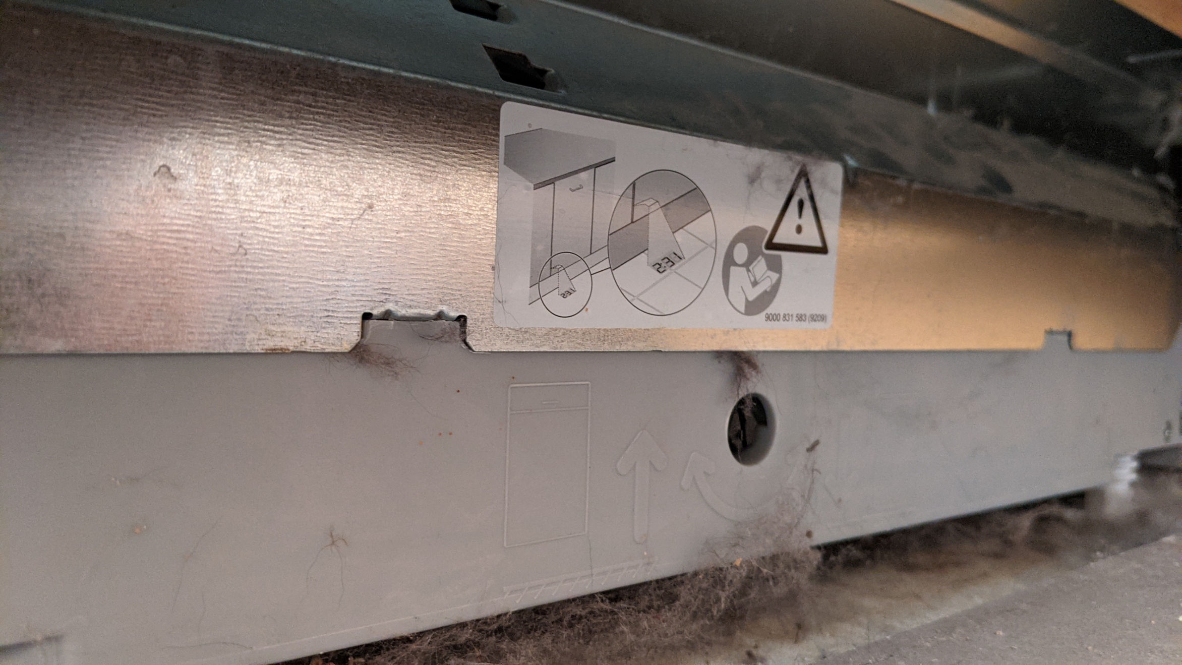

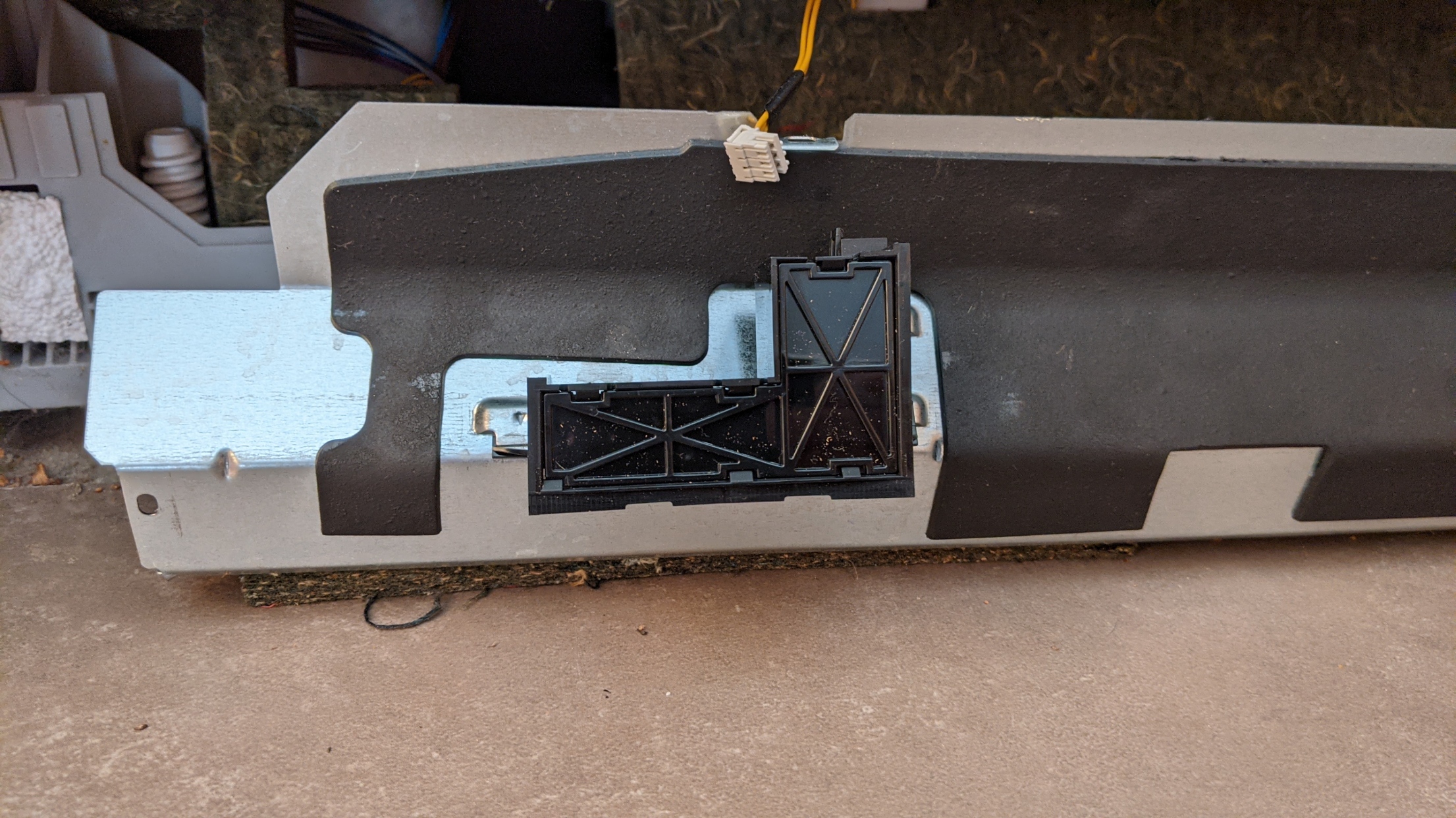

Hallo iedereen, ik heb dankzij deze thread het juist onderdeel besteld en heb de reparatie zelf uitgevoerd. Het vloerdisplay was gewoon een "vierkant lampje" geworden en werkt nu weer zoals origineel.
De reparatie is betrekkelijk eenvoudig en de vaatwasser hoeft niet uitgemonteerd te worden. Ik heb een Siemens SX878D46PE en heb module https://www.siemens-home.bsh-group.com/nl/shop/10008674 aangeschaft ter reparatie.
De reparatie gaat als volgt. Om ruimte te maken heb ik het "kastdeurpaneel" van de deur afgeschroefd, met het paneel erop gaat het niet lukken. Dit waren bij mij vier schroeven.
Je ziet dan onderaan een metalen paneel dat aan weerszijden met een schroefje vastzit. (onderdeel 0360 "Sokkel" op de technische tekening) Schroef die los. Verder zijn er geen schroeven.
Nu moet je het paneel eruit schuiven. Het paneel loopt gebogen helemaal tot aan de deur, ik kon met platte handen het bovenste horizontale deel van het paneel naar voren trekken/schuiven, waardoor het naar voren kantelde.
Je kunt dan meteen de projector zien zitten. Je moet het stekkertje lostrekken (let op zit met zwart klemmetje vast, je moet dus niet in de draadrichting trekken!). Daarna kun je de projector eruit schuiven en de nieuwe er weer in schuiven (let op dat je alle drie de pootjes in hun voetjes schuift).
Daarna stekkertje er weer in. Het paneel terugplaatsen ging bij mij een stuk makkelijker. Niet "terugklappen", maar gewoon op zijn plek duwen (met name onderaan even flink drukken). Dat was het!
Bij elkaar heeft het nog geen 30 minuten gekost. Ik ben geen ervaren monteur, maar niet bang iets open te schroeven.
Hopelijk is hier iemand mee geholpen!
