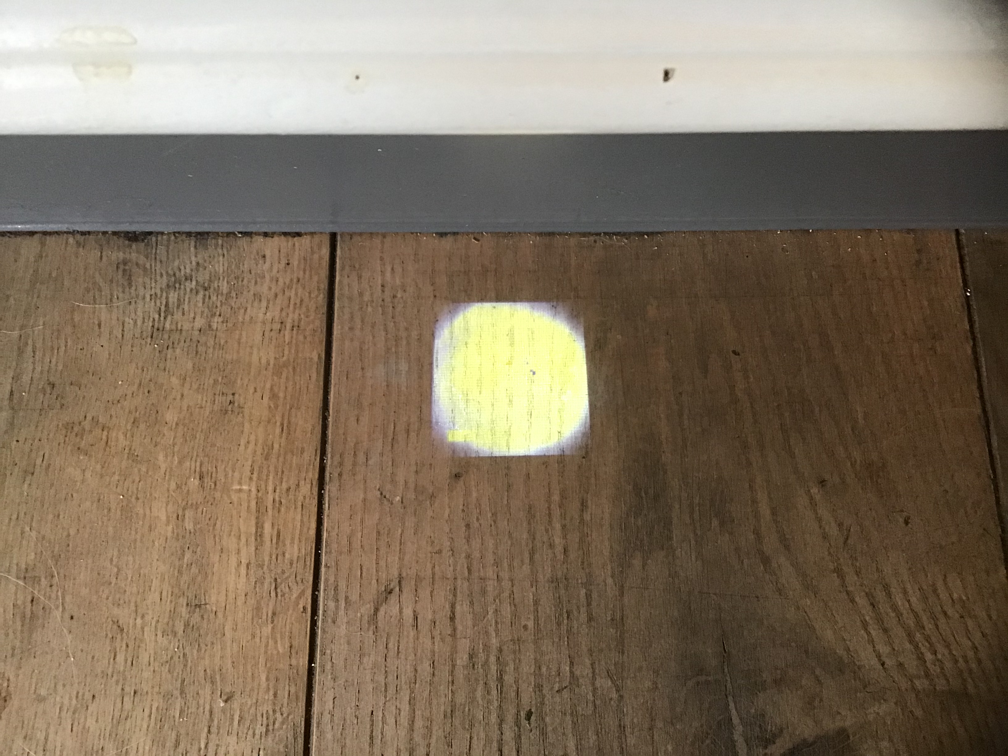

Projectie op vloer is wazig |

@Mich.
Als de het linker zijpaneel er af haalt zie je hem wel zitten volgens mij.
Deze module moet je hebben.
Mich
28-12-2019 09:34
Mich
28-12-2019 09:34
@Bennie bedankt, moet de hele vaatwasser verplaatst worden? is het niet voldoende om alleen de sokkel (onderdeel 360) eraf te halen en dan module te vervangen? verder is het alleen met een stekkertje er in pluggen en dan werkt het weer?
28-12-2019 12:24
28-12-2019 12:24
Je kan proberen of het vanaf de voorkant kan, anders moet de zijkant los.
Het is allemaal met stekkerverbinding, kan je weinig aan fout doen.

Hallo, ik heb hetzelfde probleem met mijn vaatwasser SBA88TD16E/33
indicator lamp op vloer is geel geworden i.p.v. witte indicatie en niet meer leesbaar. Mijn apparaat is 2 jaar en 5 maanden oud en 1,5 jaar geleden is lamp al vervangen voor garantie. Nu is hij al voor de tweede keer stuk. Ik ben benieuwd of ik hem zelf kan maken. Bosch geeft geen garantie meer en vraagt 99 euro voorrijkosten plus reparatiekosten en kosten onderdeel. Had ik 1,5 jaar geleden een betaalde reparatie gehad, dan had ik twee jaar garantie daarop gehad. Weet iemand wat en waar ik een onderdeel kan bestellen en of ik het zelf jan maken?

Hier kan je de module kopen.
Het licht word met een spiegeltje op de grond geprojecteerd.
Is deze niet vies?
Is deze niet vies?

Hallo allemaal. Heb exact hetzelfde probleem met het timelight van mijn Siemens SX678X26TE/29. Slechte zaak van zo’n premium merk!
Iemand ervaring met het zelf vervangen van de module? Mich, bij jou al gelukt? If so, graag wat uitleg.
Dank alvast!

@Eric, als ik de tekeningen zo bekijk kan je er vanaf de voorkant bij.
Jij bent deze module nodig, mocht die kapot zijn.

Hier ook dit probleem, is haast niet meer leesbaar. Kan het zijn dat er gewoon iets vies is of bv vocht achter een lens of iets dergelijks?

@Kees.
Mag ik het E-nummer van het typeplaatje op de deurrand?

Zelfde probleem met Siemens sn678x36te. Vaatwasser 2,5 jaar oud. Ga toch proberen om dit gerepareerd te krijgen onder garantie.
