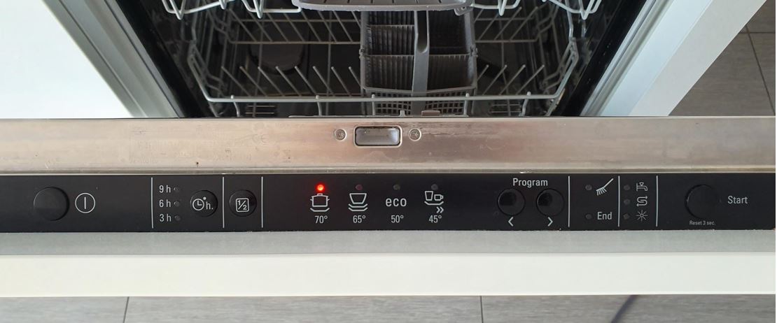

Hij geeft telkens aan dat het programma is afgewerkt.
Wij kunnen de machine niet meer uitzetten met de aan/uit toets op de machine.
Het enige wat we nog kunnen doen is de vaatwas mode veranderen naar een ander programma en wat we ook nog kunnen is de machine starten.
Deze start dan met het water weg te pompen en dan krijgen we ons biepsignaal te horen dat het programma is afgelopen. Dit duurt ongeveer 1 min.
*update: Krijg na enige tijd de melding te zien dat er geen watertoevoer is. [img][/img]

Knippert het kraantje of brand het kraantje op het bedieningspaneel?
Derry
20-06-2019 18:15
Derry
20-06-2019 18:15
Ja dit knippert
20-06-2019 19:15
20-06-2019 19:15
Dan heb je waarschijnlijk een lekkage in de bak onder de vaatwasser.
Haal een zijpaneel er af en kijk of er water in de bak staat.

Het controleren kan je zelf, mits je de vaatwasser onder het aanrecht vandaan kunt halen.
En de juiste schroevendraaiers/bitjes hebt.
Je kan dan ook controleren waar het water vandaan komt.
Of je het dan ook eventueel kunt repareren moet je zelf inschatten.
Want ik weet niet hoe technisch je bent.
