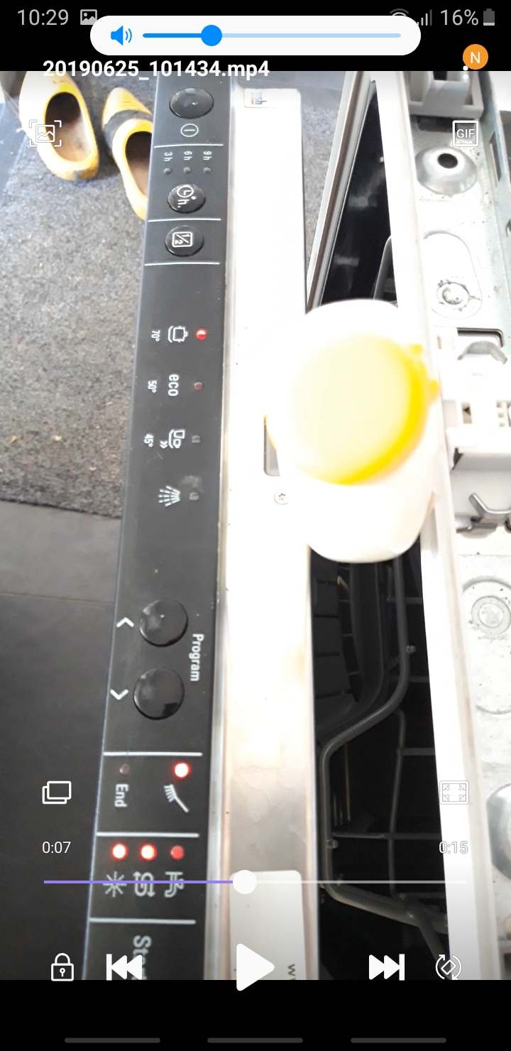

Ik heb de afvoer doorgeblazen. Zat vol met eierprut. Vaatwasser aangesloten. Hij rommeld wat en lampjes gaan branden (zie foto) na paar seconden niets meer. Ppwer knop werkt niet stroom eraf, 10 sec geduld en weer van vopr af aan.

Oei, dat klinkt als de thermische beveiliging in de voeding van het besturingssysteem, moet niet te vaak gebeuren.
Maar hoe heb je hem doorgeblazen?
Gewoon aan het uiteinde de rommel teruggeblazen?
Er zit namelijk in het labyrint een syfon en bij de afvoerpomp een terugslagklep.
Dit moet ook allemaal schoon zijn.

Ik heb hem gewoon aan het uiteinde met wat druk schoongeblazen en de rommel uit de vaatwasser gehaald. Ho e kan ik de ee sst het beste schoonmaken?

Ik heb hem gewoon aan het uiteinde met wat druk schoongeblazen en de rommel uit de vaatwasser gehaald. Hoe kan ik de rest het beste schoonmaken?

Je kan hem het beste schoonmaken door het linker paneel er af te halen, de afvoerpomp en de afvoerslangen los te halen .
Water wat dan vrijkomt opvangen met een handdoek oid.
Want je hebt nu waarschijnlijk de terugslagklep vol met rommel zitten.
Een paar berichten terug heb ik een linkje geplaatst met de tekeningen.
Daar kan je zien hoe het in elkaar zit.
De pomp is met banjonetaansluiting volgens mij.
Lipje opzij drukken en draaien.
