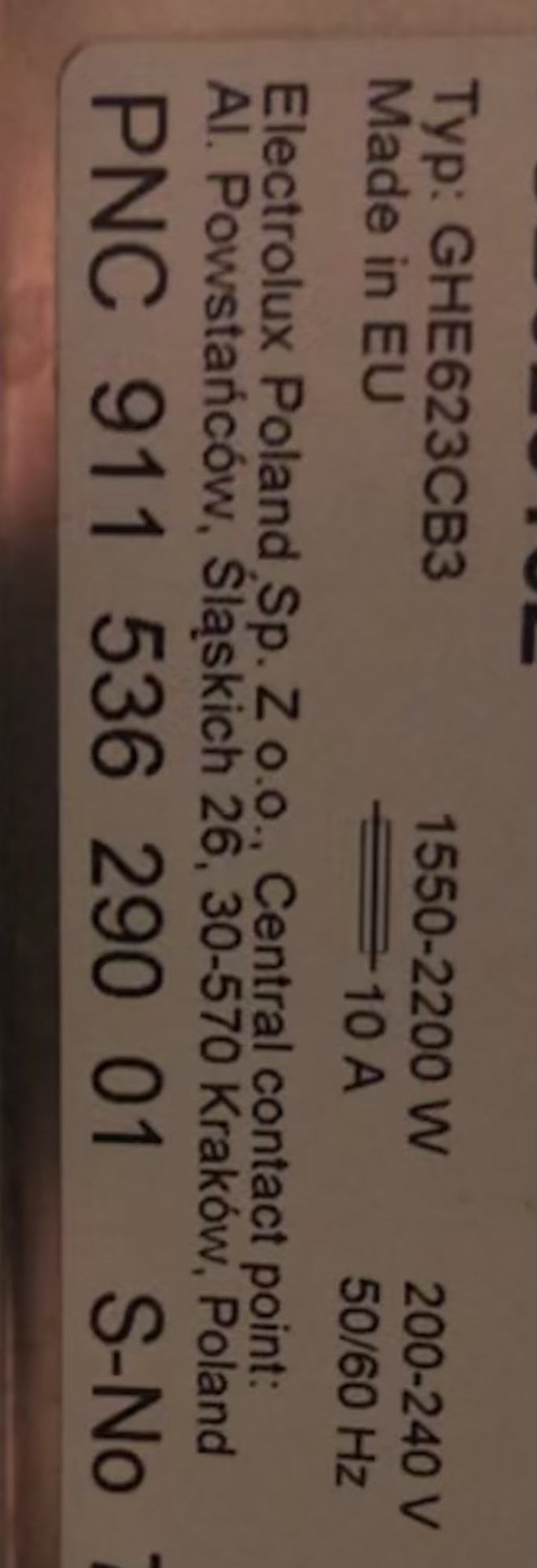

Beste Benny en Natascha,
Ik lees zojuist je verhaal en heb een identiek probleem. Echter heb ik een AEG vaatwasser.
Zou dit mogelijk een dezelfde probleem zijn hebben en zou ik ook een soda beurt toe moeten/ mogen passen?
Ik weet niet wat voor pomp ik heb en vandaar de vraag.
Gr
Ralf

@Ralfras.
Hier kan je de tekeningen van je vaatwasser vinden.
Welk geluid maakt je pomp?
Van een motor die geblokkeerd word of een motor die draait maar niets aandrijft?

Hallo Bennie,
Het lijkt me een geluid van leeg pompen maar het gaat vrij hard. Ik heb een geluidsfragment:
https://www.dropbox.com/s/5bdqgjffn92wicc/Vaatwasser%20geluid.m4a?dl=0
Is dat wat?
Gr
Ralf
