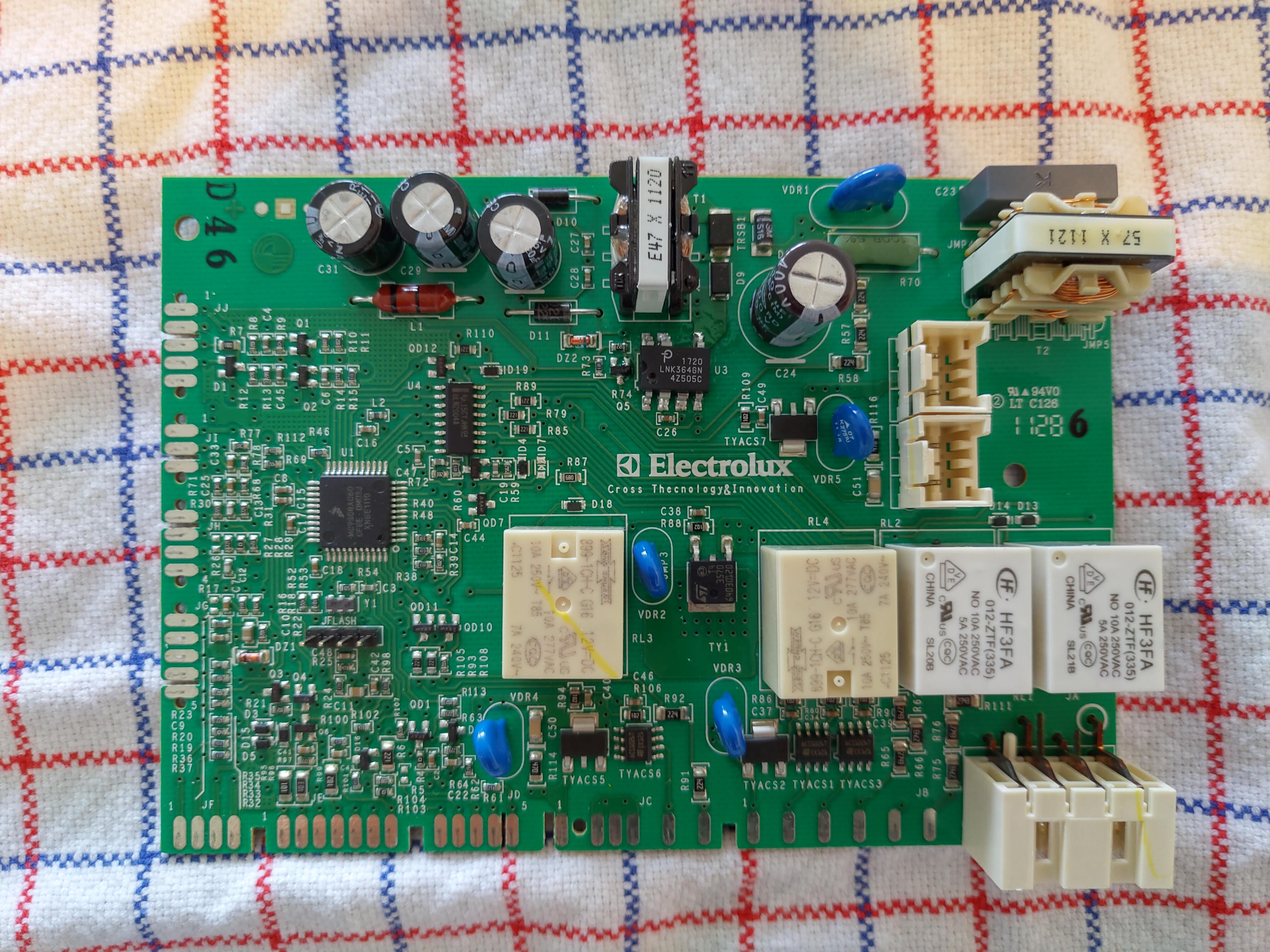

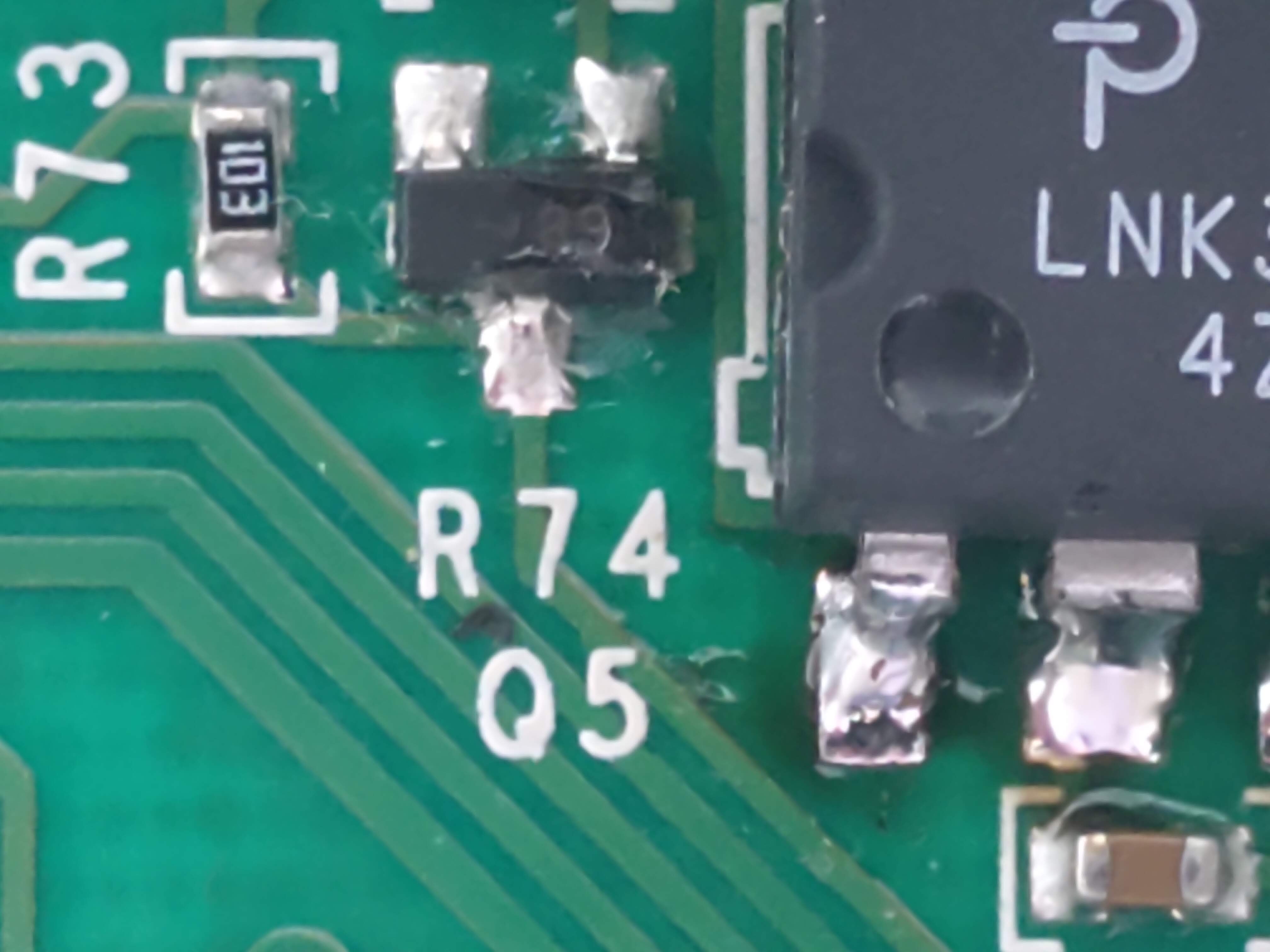

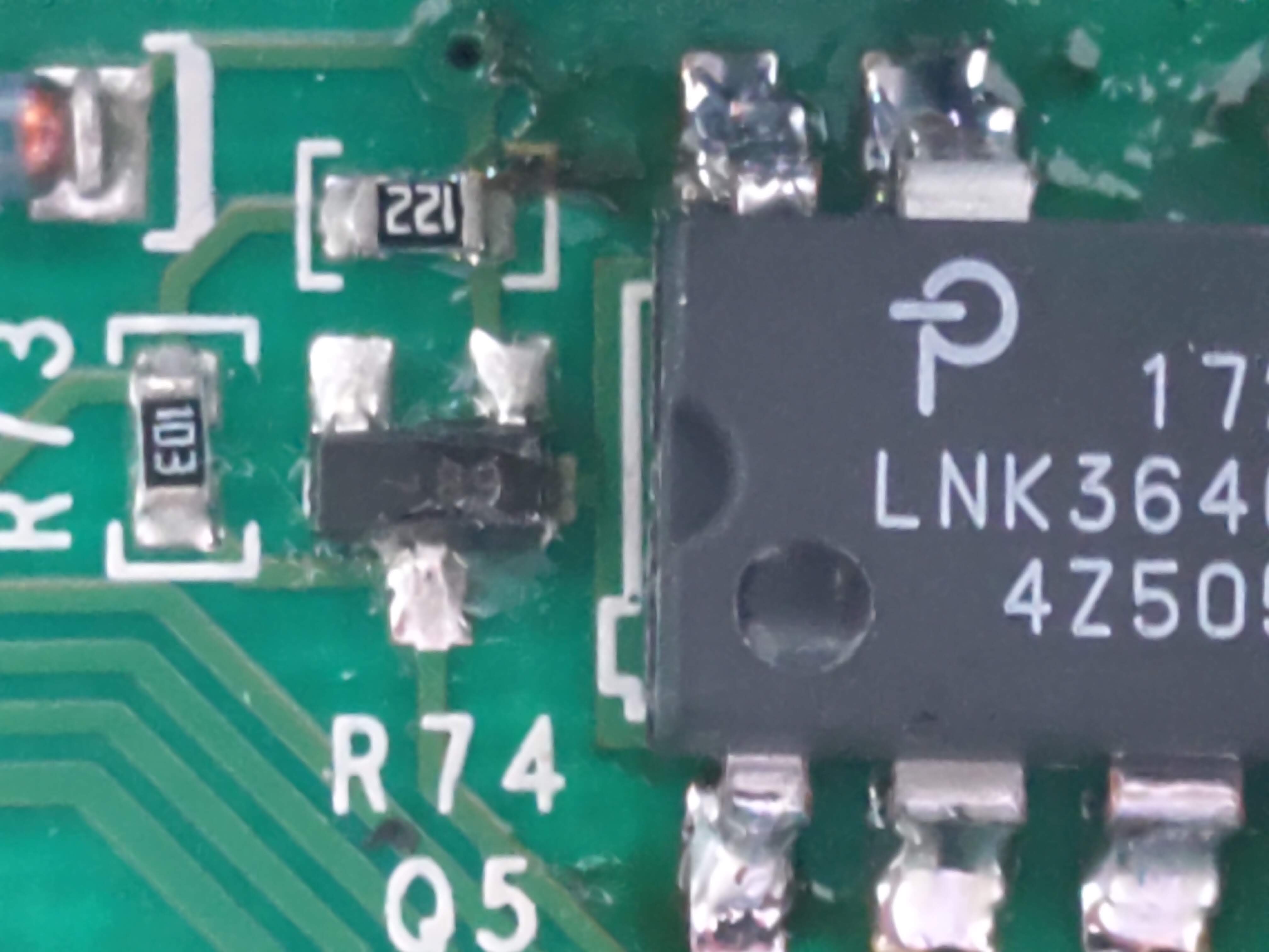

Graag weer een paar fotos van de print en een close-up van de defecte lnk en eventueel weerstand.
Maak ook gelijk een paar fotos van hoe de stekkers zijn aangesloten, dat scheelt je straks een hoop gepuzzel.

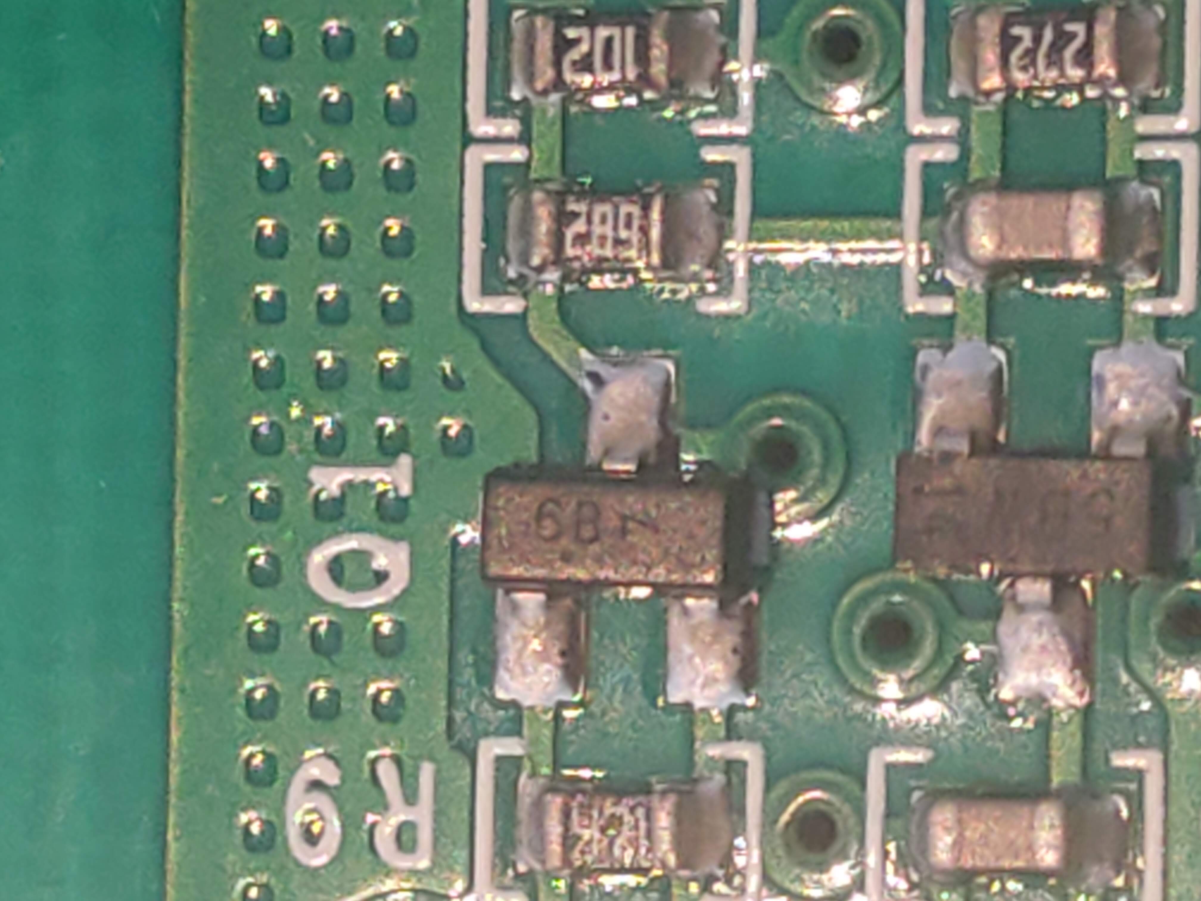

Goed idee inderdaad om even een foto te maken
Ik heb destijds de 100 Ohm weerstand gebruikt inderdaad, dat was in ieder geval wel de bedoeling. Misschien dat er in de communicatie naar degene die hem vervangen heeft iets mis is gegaan bedenk ik me nu.
Dit weekend haal ik de printplaat er weer uit, ben benieuwd. In ieder geval alvast bedankt voor de hulp!

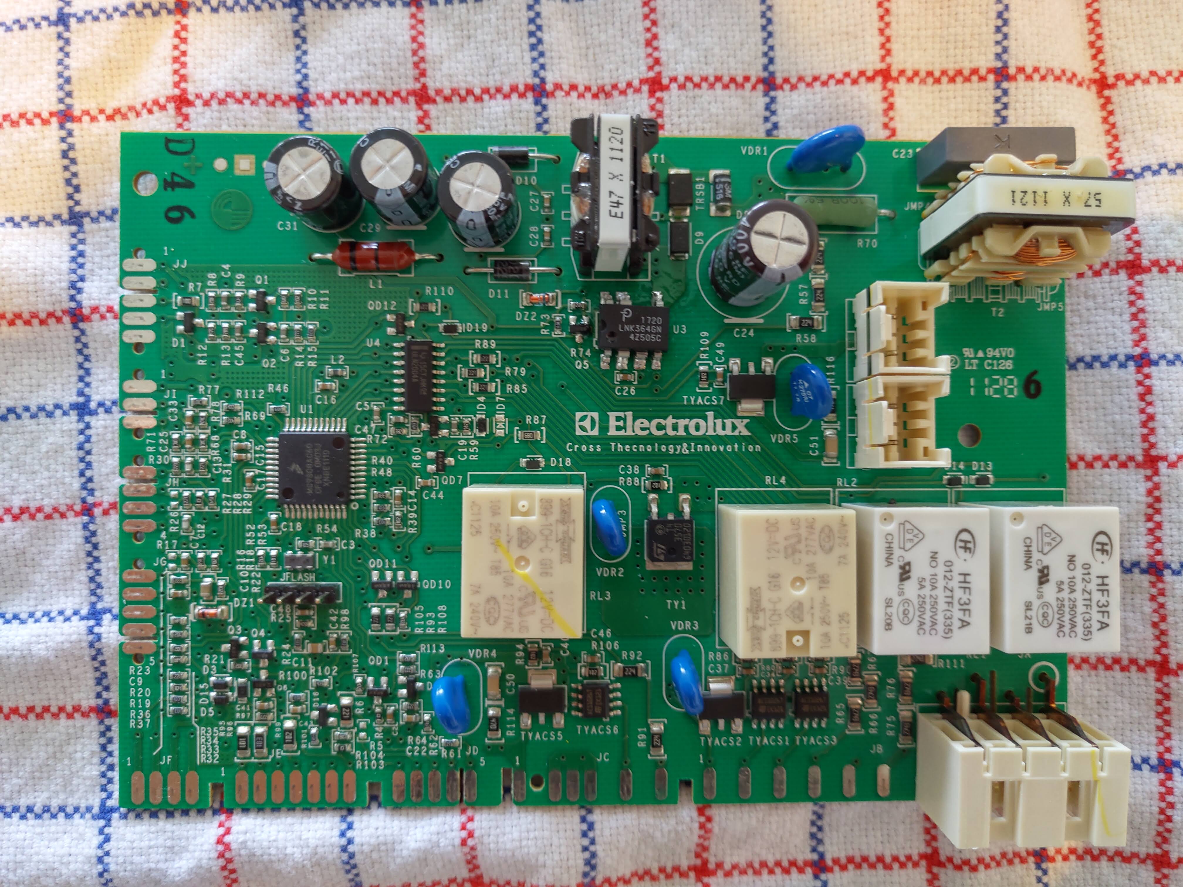

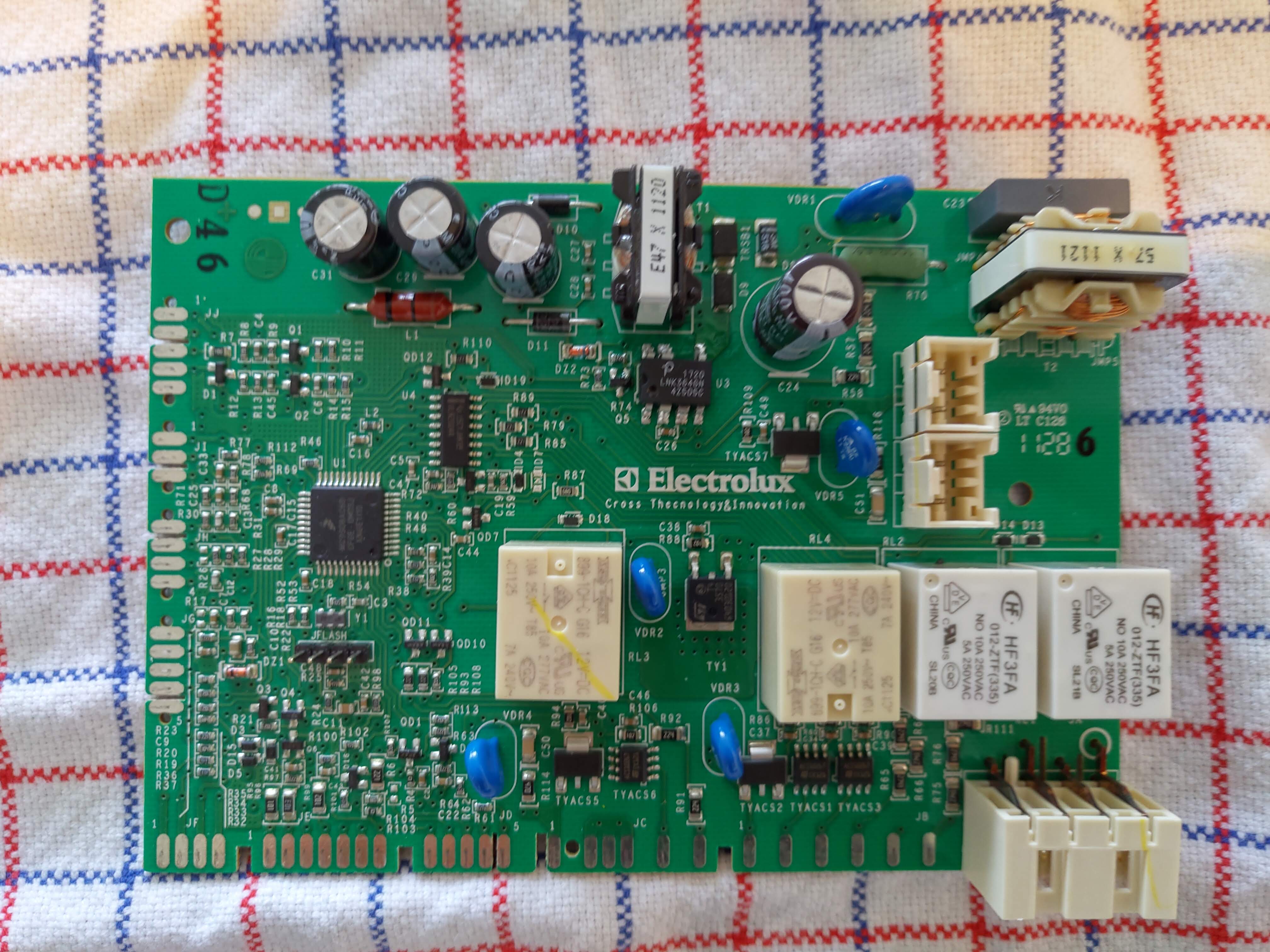

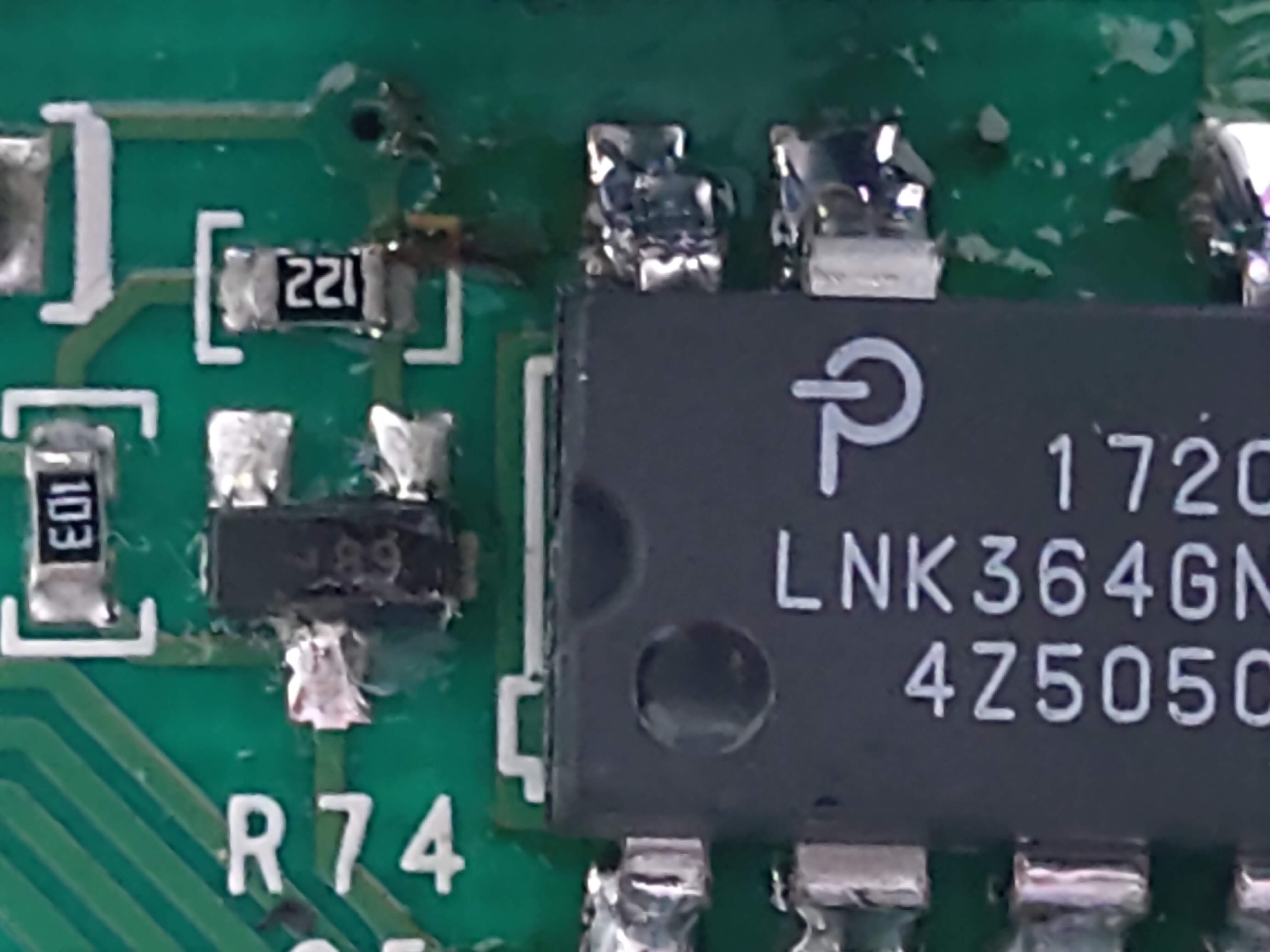

Zo, ik ben er eindlijk aan toegekomen om de printeplaat weer eruit te halen. Zelf kan ik zo 1 2 3 niets ontdekken wat er verkeerd aan is. Misschien jij wel weer Bennie?

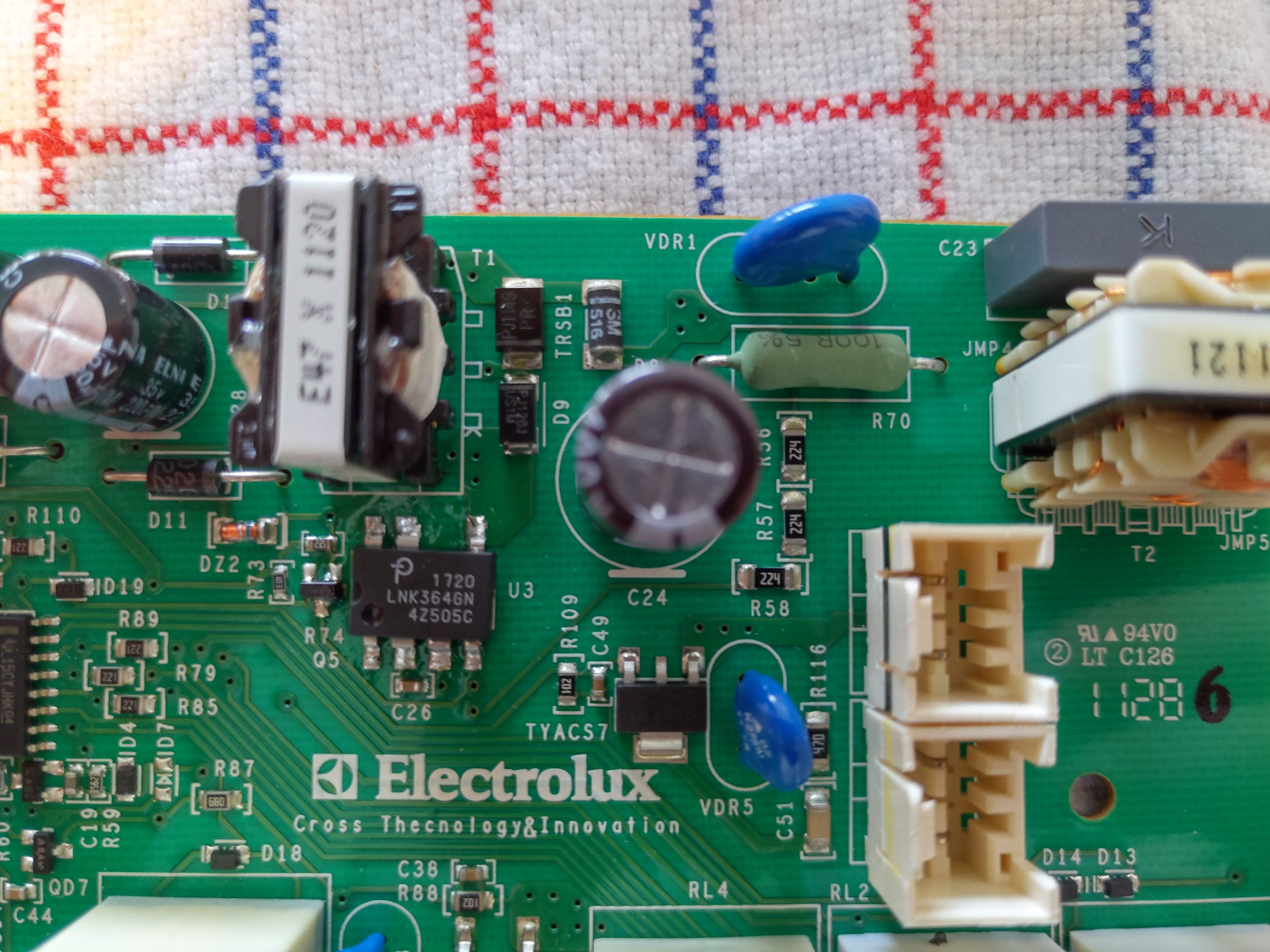

Meet de weerstand eens van die groene weerstand R70

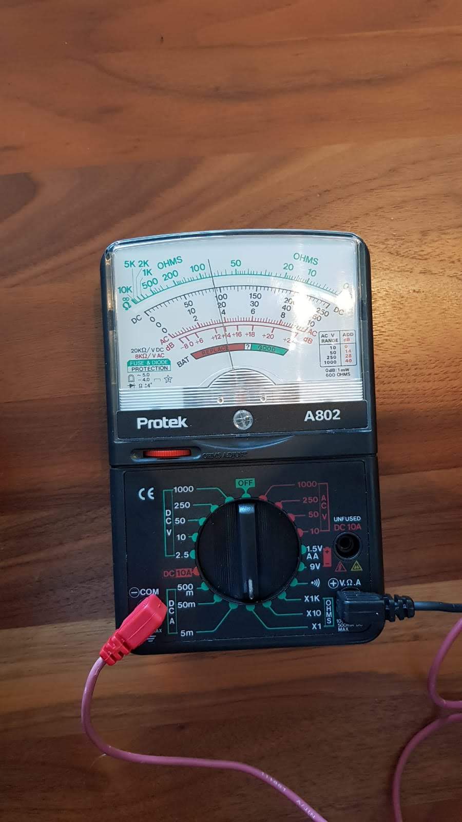

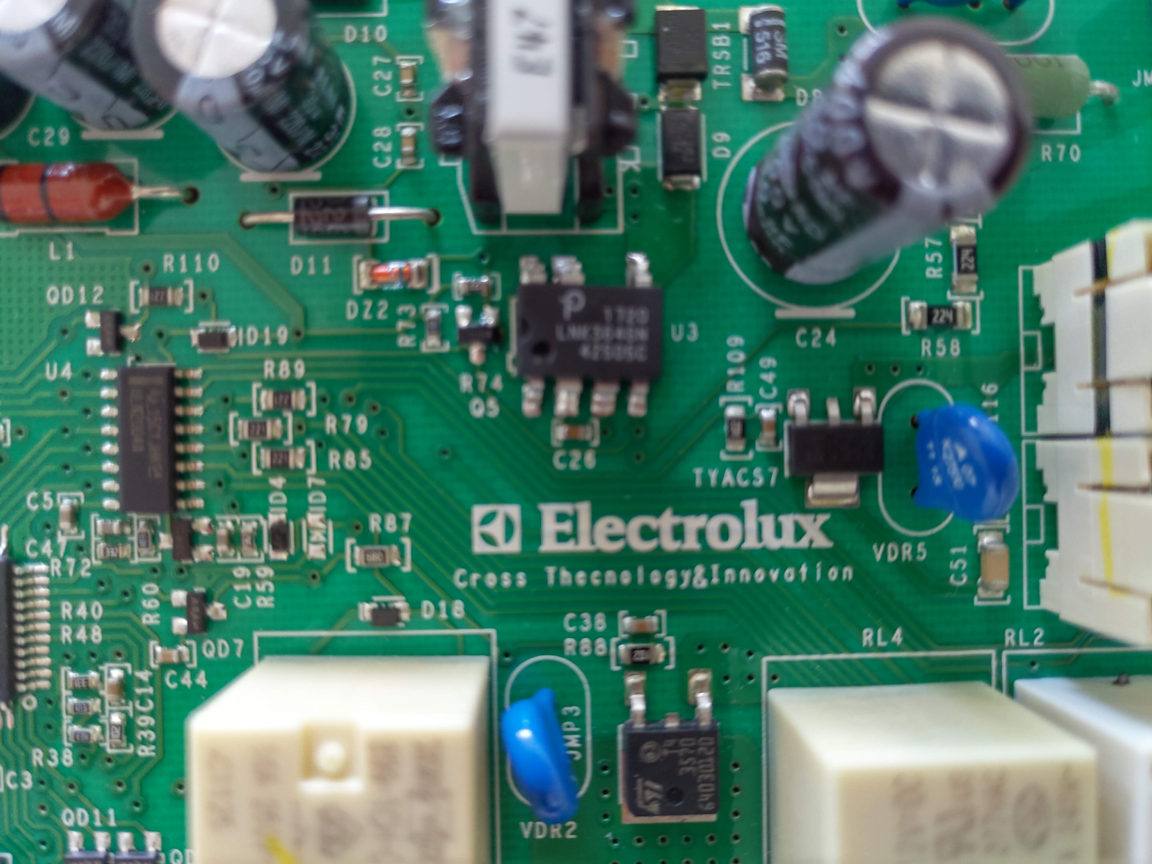

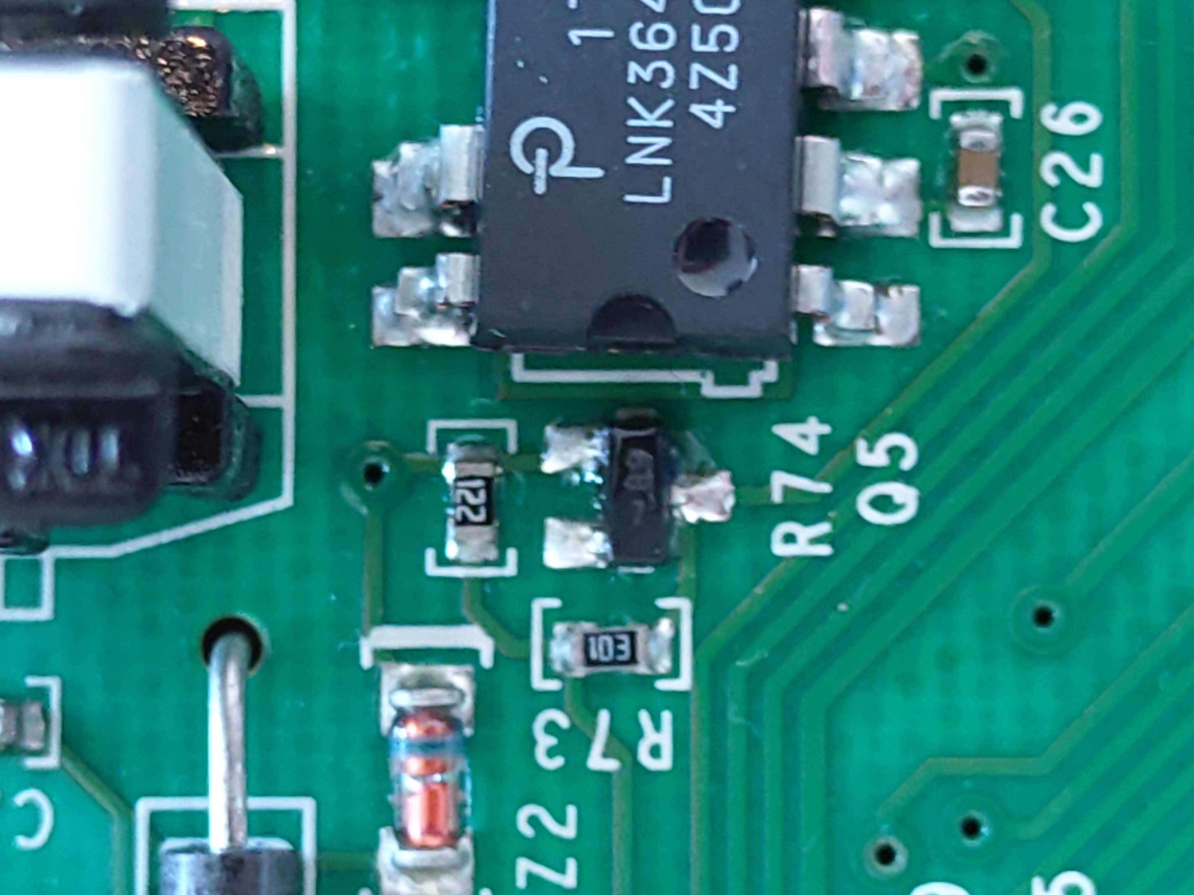

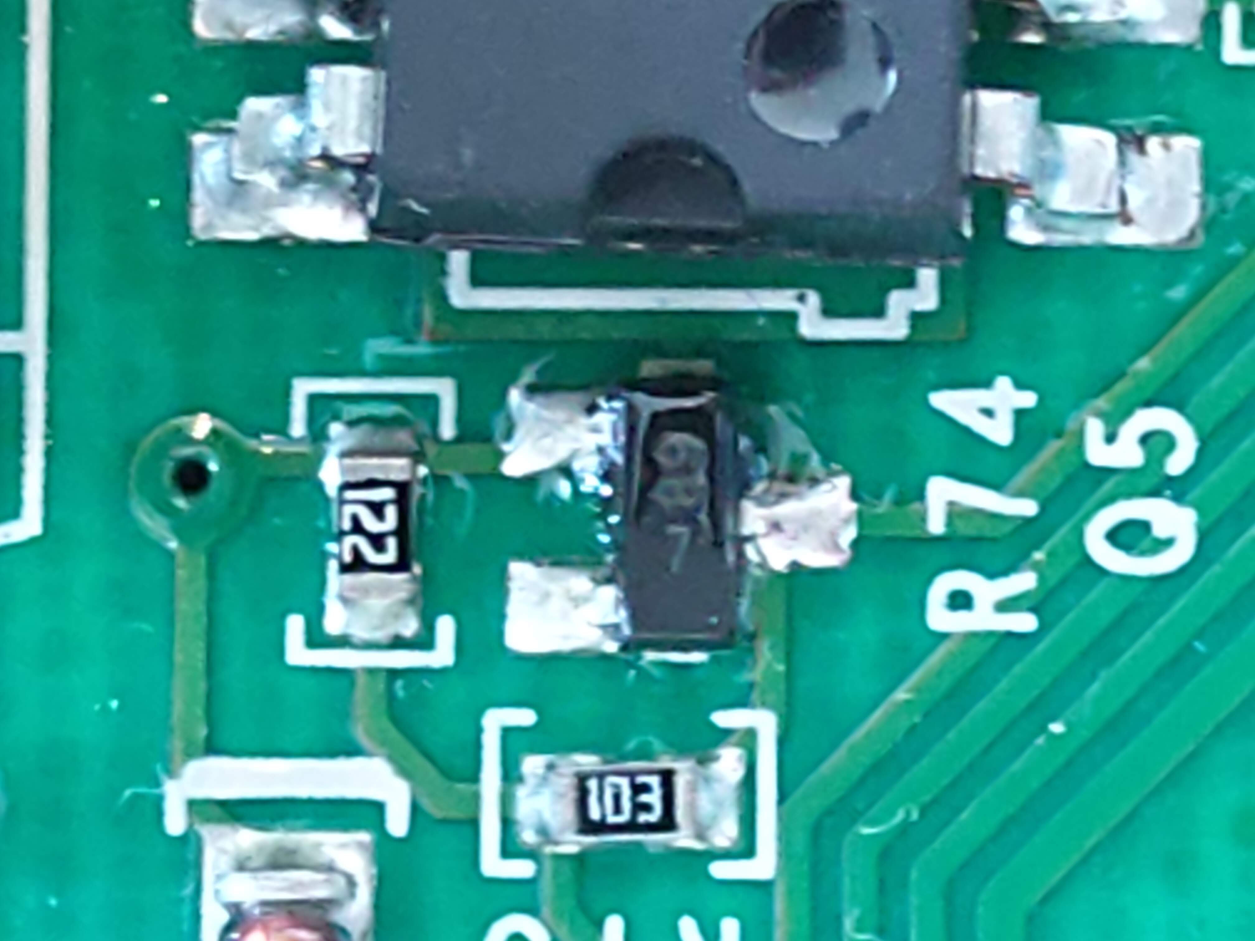

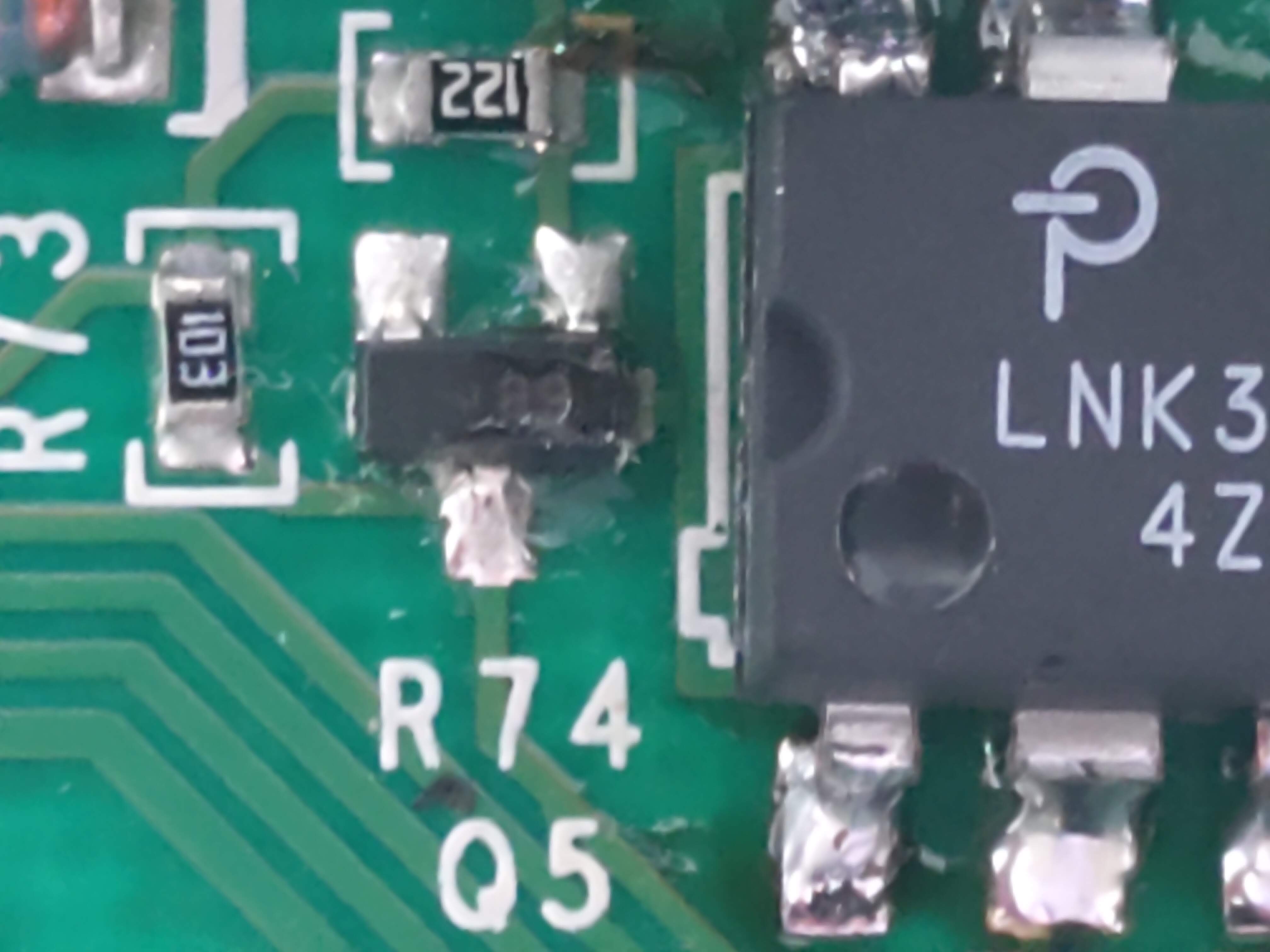

Dank Bennie, De weerstand meter geeft geloof ik 80 Ohm aan, zie bijgevoegde foto. Ik heb er ook een close up bij gedaan van de triac.

De multimeter geeft inderdaad 80 Ohm aan.
Ik ben alleen niet zo n fan van analoge multimeters.
Ik zie liever de getallen zo in beeld verschijnen
De weerstand is 100 ohm.
Is die triac nu een beetje gesmolten of is het nog vloeimiddel van het solderen, ik kan het niet onderscheiden op de foto.
probeer het eens op te poetsen met een beetje alcohol.
Meet de LNK ook maar eens door aan de hand van dit artikel.

Hi Bennie,
Bij het doormeten kom ik op een weerstand van minder dan 10 Ohm uit. (Bij het wisselen van de polen meet ik geen weerstand) Hieruit maak ik op dat de LNK weer stuk is toch?
Daarnaast krijg ik het vlekje van de triac er niet af met een beetje alcohol.
Ik kan de LNK weer laten vervangen, maar misschien dat hij er dan na een aantal weken weer mee ophoudt. Is er nog iets wat ik kan doen om dat dan weer te voorkomen? Alvast bedankt, zelf was ik hier alleemaal nooit achter gekomen!
Groetjes,
Joost
