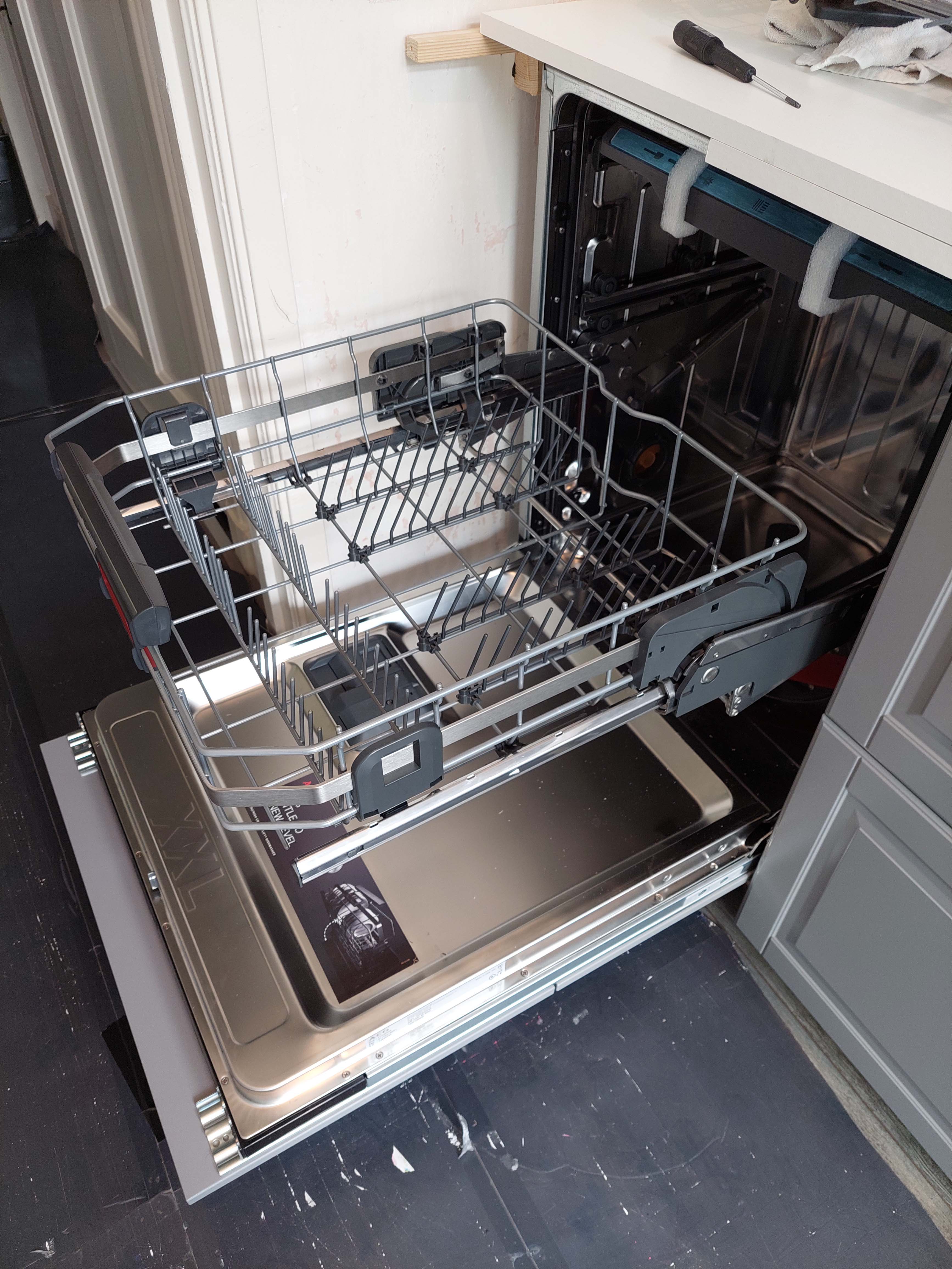

Een splinternieuwe AEG CL838MM gekocht.
Tijdens installatie deur open en onderste korf naar buiten om schroeven vast te kunnen maken. Helaas gaat de korf nu niet meer terug.
Hendel omhoog, duwen maar zit muurvast.
De witte pallen zitten in de geleider. Dat is niet het probleem. Hoe kunnen we dit oplossen?
PCN nummer 911434740/01
Een paar uur later : Ai, er bleek helemaal niets aan de hand te zijn.
De korf moet je met veel druk naar beneden duwen. Ik had het idee dat dit veel simpeler moest gaan. Dat is waarschijnlijk ook als hij volgeladen is maar niets als ie leeg is.

hier nog wat fotos

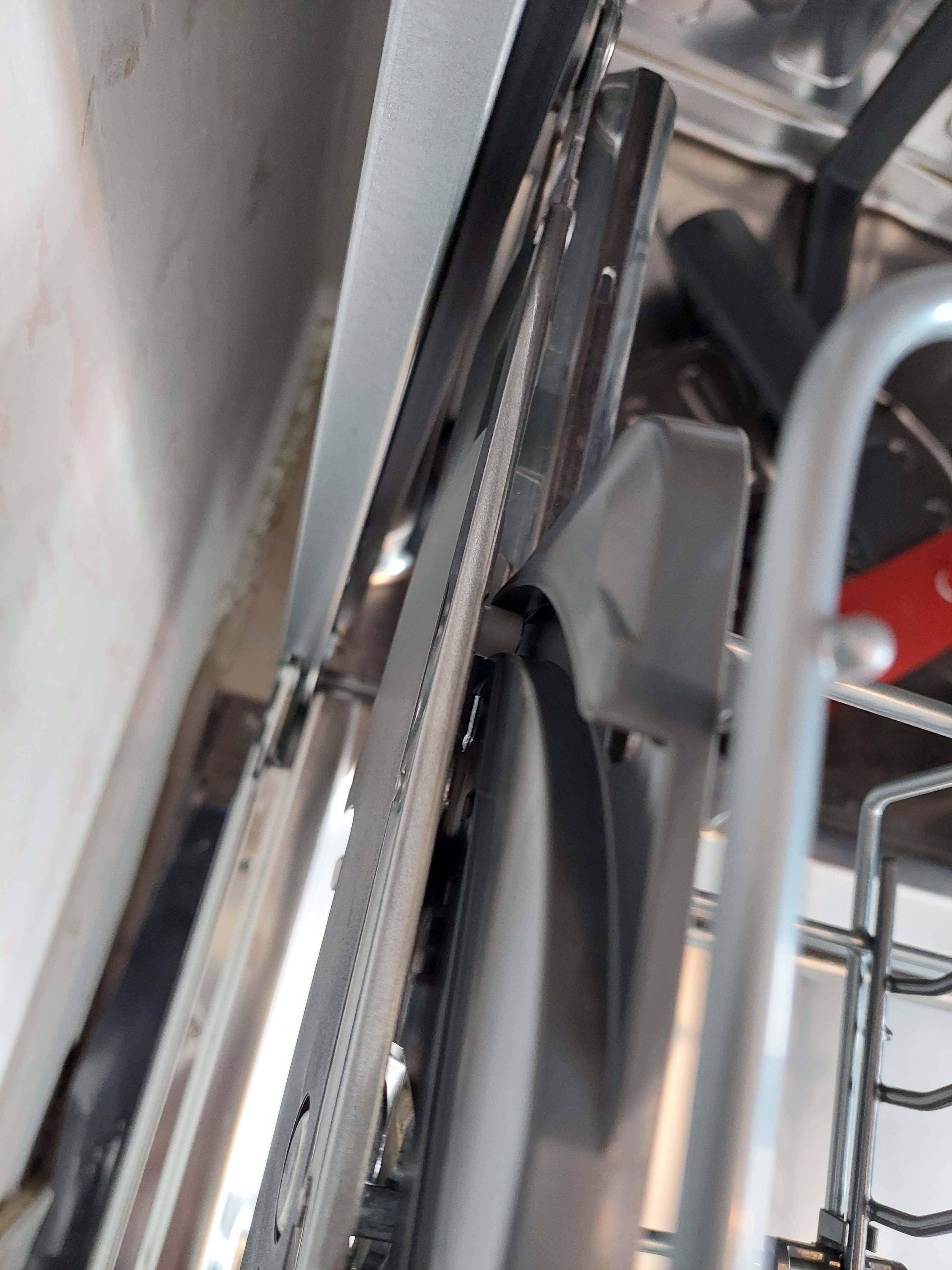

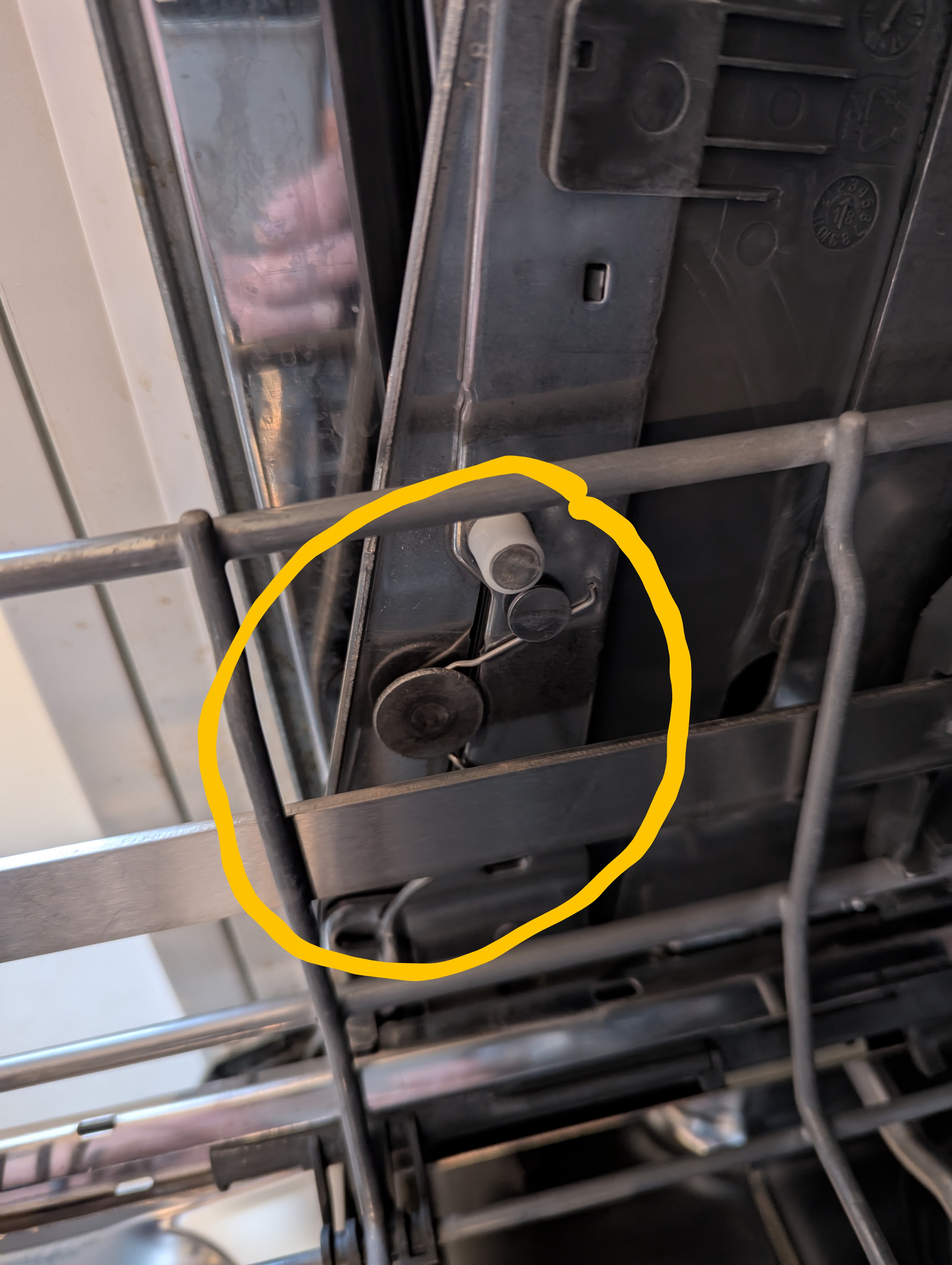

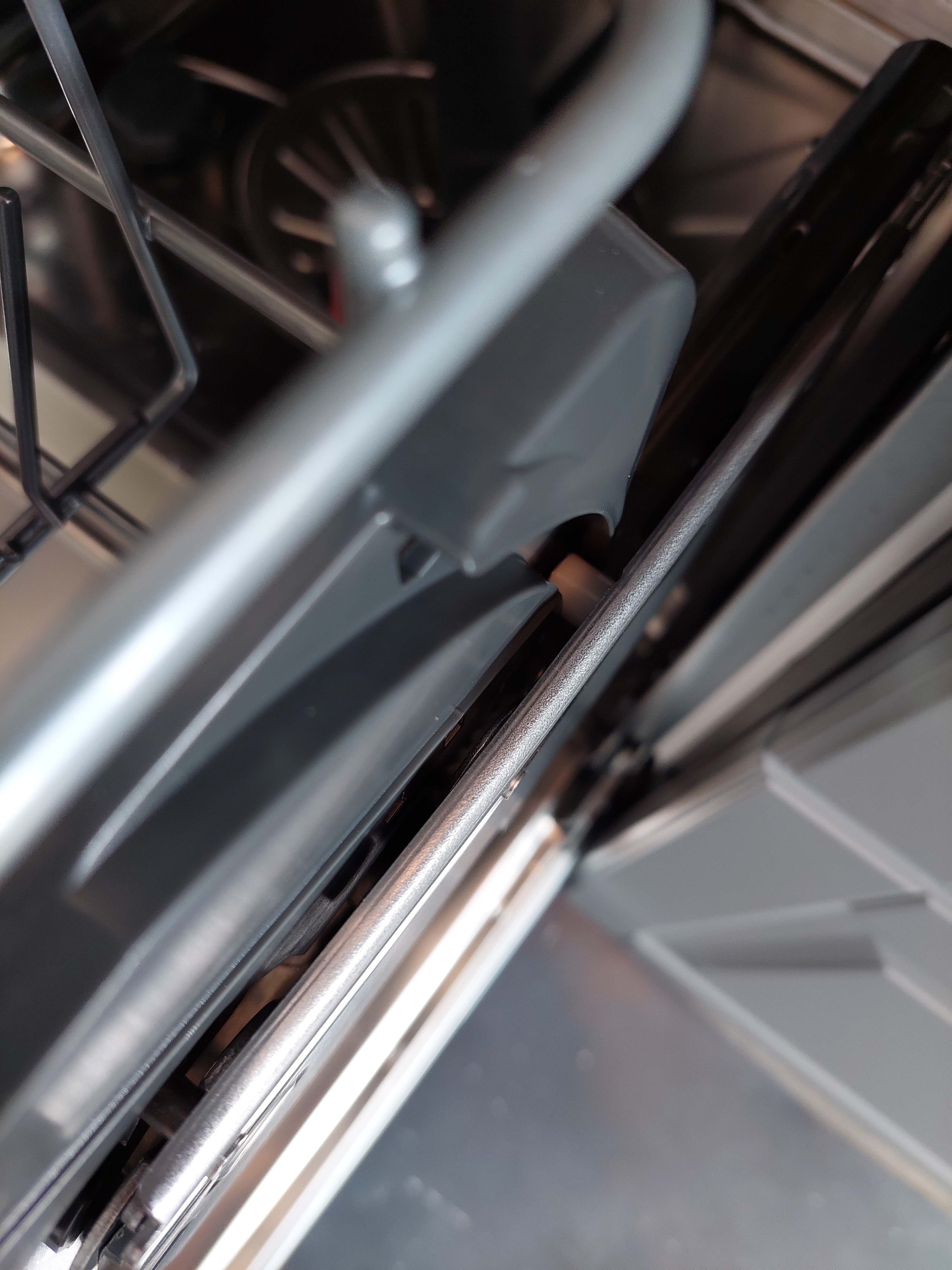

Mijn comfortlift wil niet meer omhoog! Het probleem lijkt te zitten in de wieltjes van de lift. Deze moeten naar voren gaan. Als je dat met de hand doet, gaat ie weer omhoog. Zie foto.
