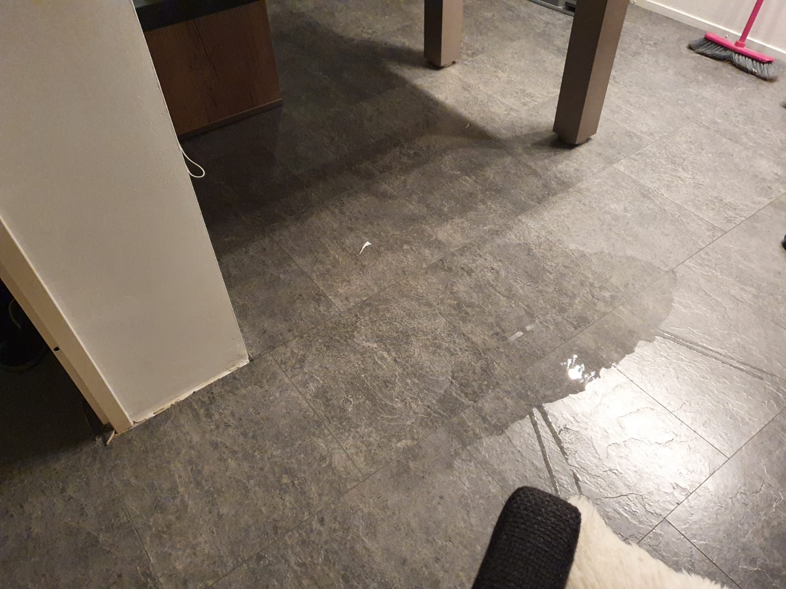

Bij onze bauknecht vaatwasser (net 1 maand oud) schoot dat rubber al 2x los, ik denk door het water als die aan staat. 1e keer zag ik het en had hem weer aangeduwd. 2e keer was het ons niet opgevallen en lag er een grote plas water vanaf de keuken tm onder de eet tafel. Gelukkig hebben we duur laminaat en om een of ander wonder is het niet naast het laminaat (tussen de plinten en naar de ondervloer) gelopen dus geen neven schade. Tenzij de keuken plint hier nog op gaat reageren.
