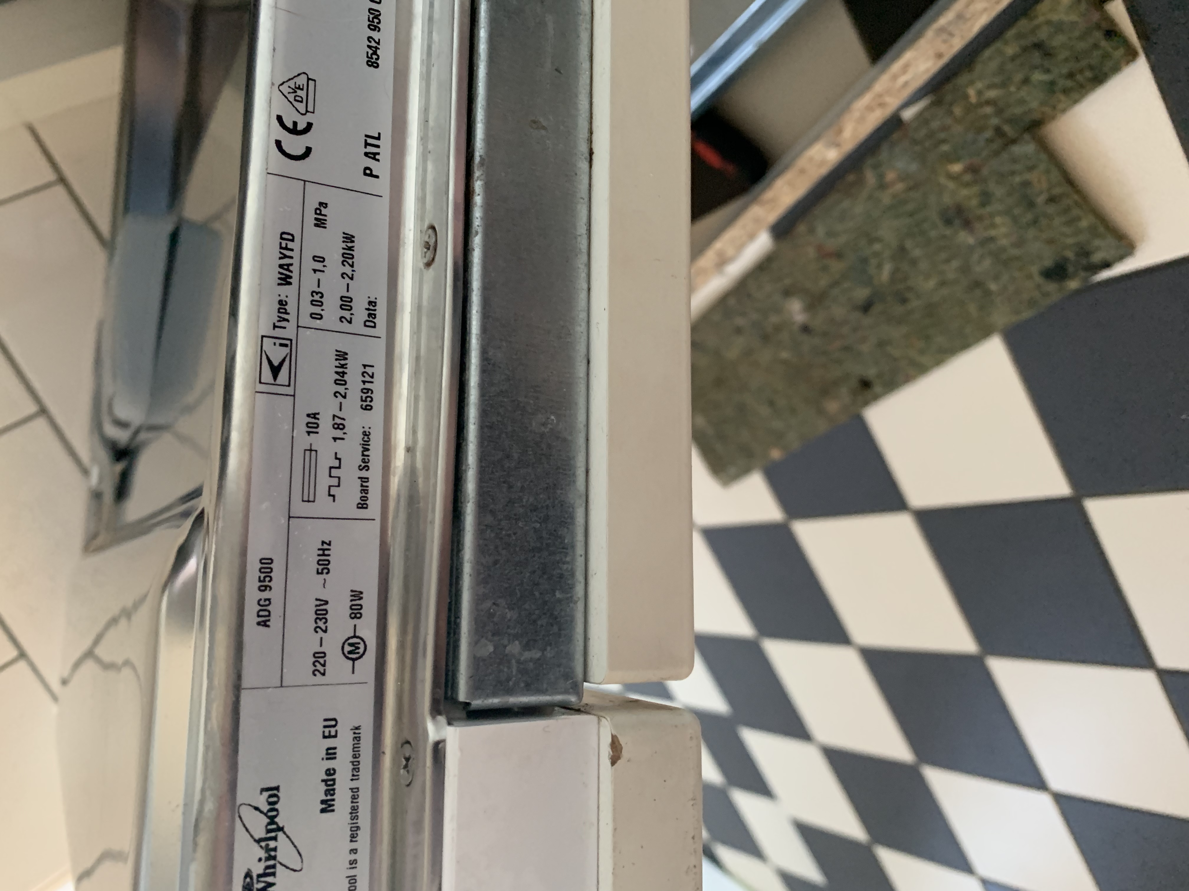

@Sander
Mag ik de gegevens van het typeplaatje?
Staat op de rand van de deur

Hey Bennie hier het type
05-06-2019 18:32
05-06-2019 18:32
Heel mooi, alleen ben ik dat nummer nodig wat begint met 8542.....

@bennie
8542 950 01001
Dan moet dit hem zijn!
