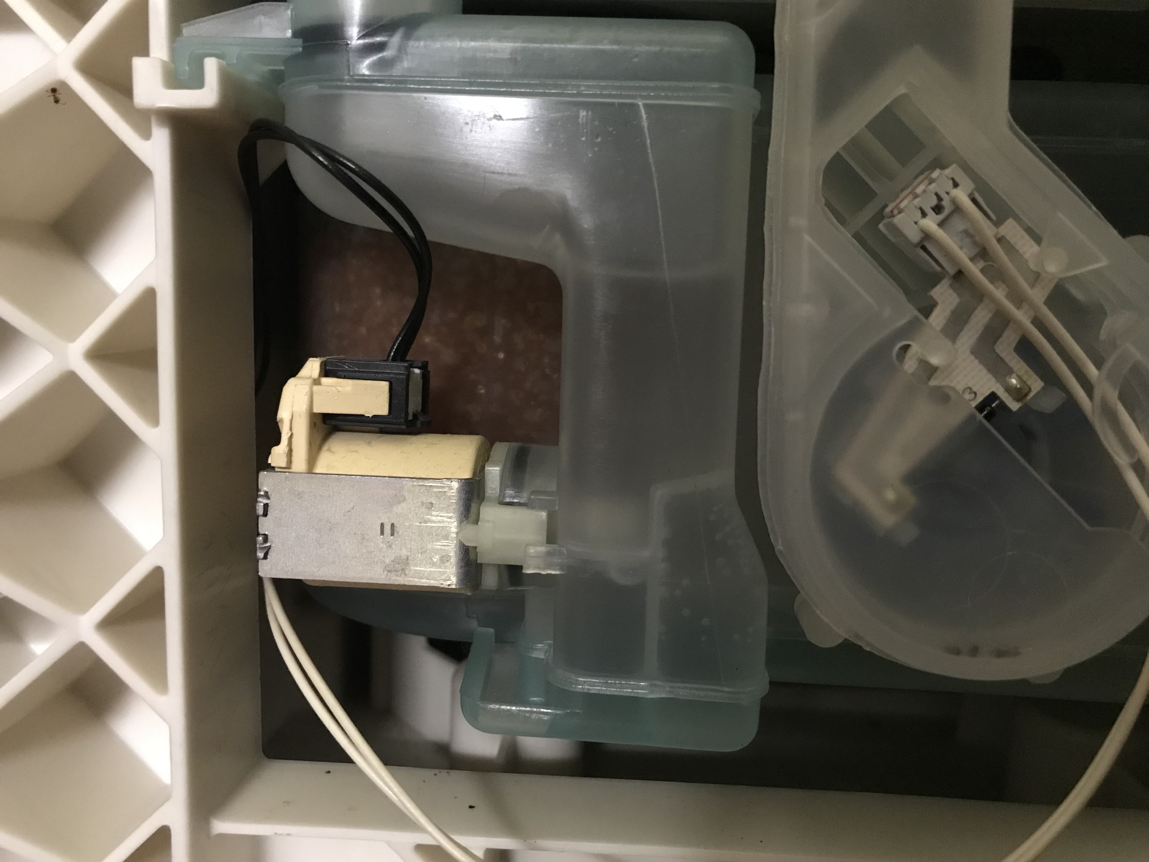

ik worstel met hetzelfde probleem. Slangetje uitgeblazen, filter meermaals gereinigd, niets helpt. Programma begint met afpompen, dan water nemen, maar als het programma moet beginnen (na 2 minuten) gaat het toestel telkens in storing met de knipperende melding A5. Het toestel maakt dan nog wel geluid alsof het werkt, maar niet dus. Bij de eerste foutmelding zette ik het toestel uit en na heropstarten werkte het. Maar het word steeds erger, moet het nu meermaals af- en opzetten, en als het dan uiteindelijk toch start stopt het het op 'dagelijks programma' na 30 minuten met dezelfde foutmelding. IK voeg de foto erbij omdat ik me afvraag of de 'rode ronde pot' links op de foto misschien een soort filter zou kunnen zijn die verstopt is? Alvast bedankt voor het antwoord. Luc

@Luc canters.
Dat rode in die pot hoort zo.
