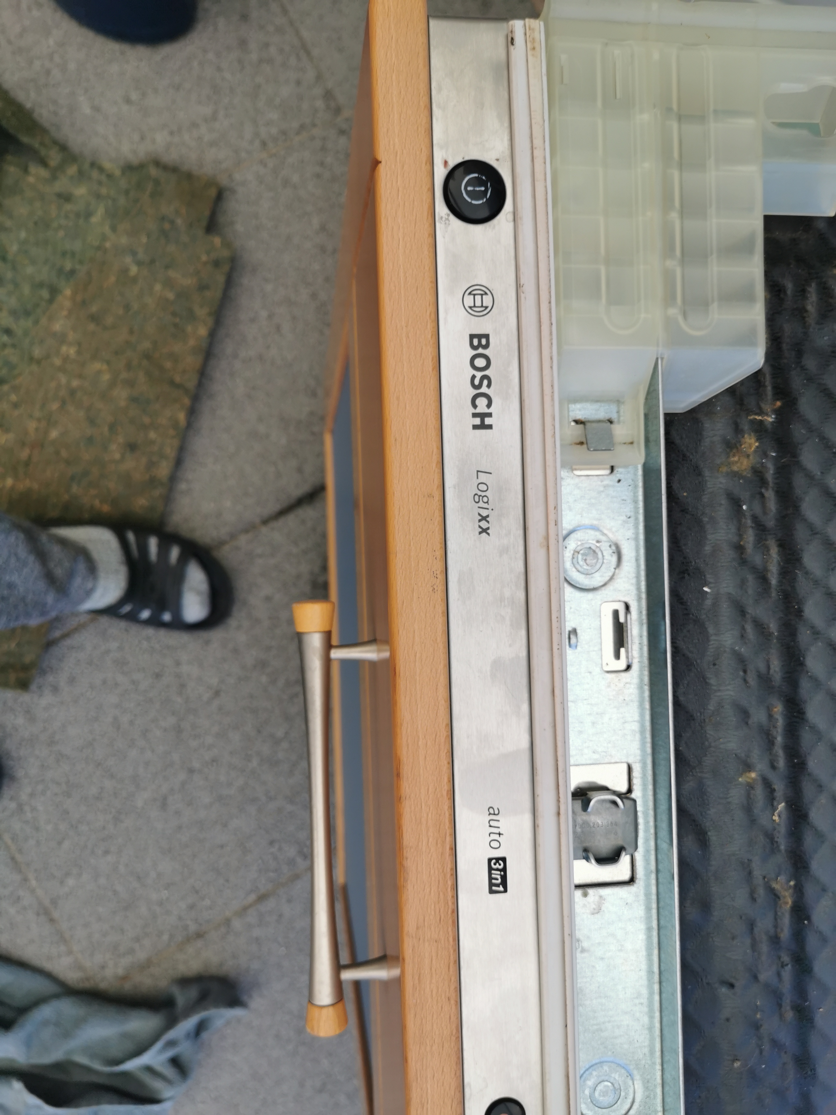

Ik heb n vaatwasser. Boch logixx. Auto 3 in 1. Heb m onder open gehad voor de pomp te maken. Hij doet t. Alleen pakt ie nu geen water als ie dat vraagt. Wie ket me daar bij helpen. Hij pomp wel goed af t water. Maar dan moet ik m links boven bijvullen met de waterslang.

@Ton van der Linden.
Misschien een overbodige vraag, maar heb je de kraan weer open gedraaid?
Mag ik het E-nummer van het typeplaatje op de deurrand?
