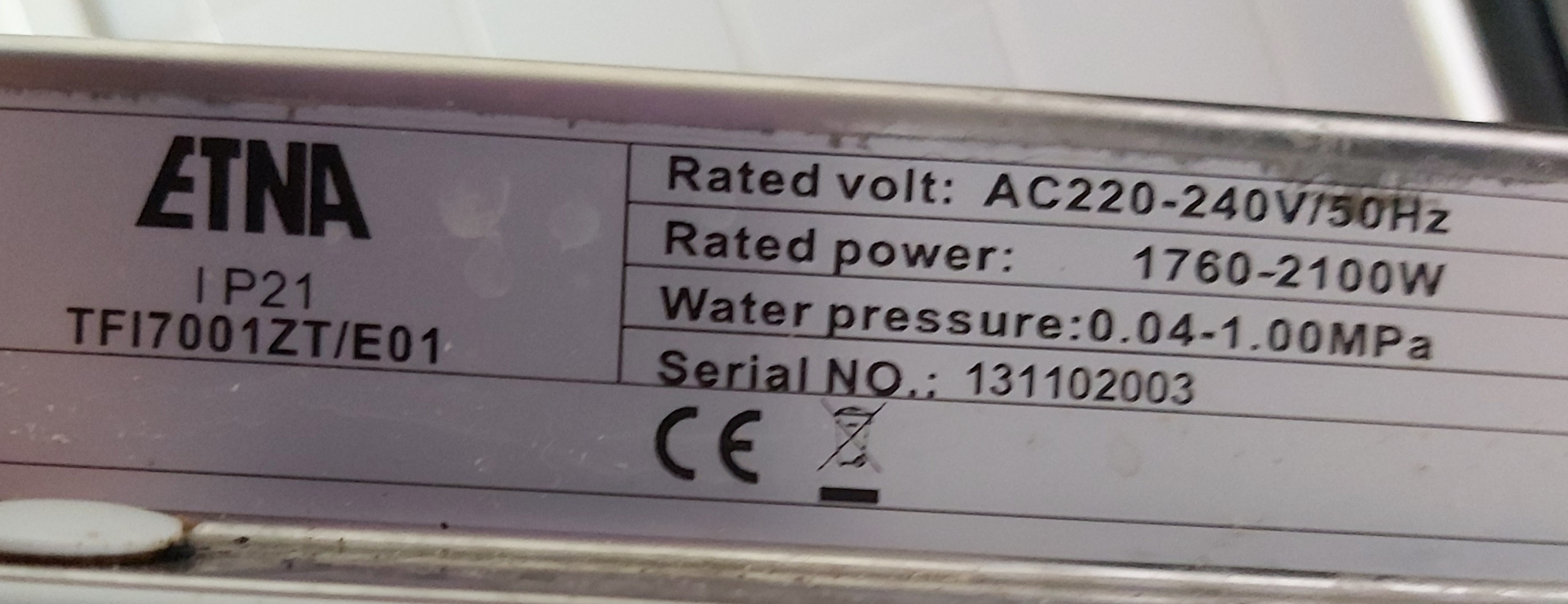

Bij deze een foto van de deurwand

Kan het hier ook mee te maken hebben? De rand kan.er af. Staat een pijltje op. Maar het onderste gedeelte zit rondom wat speling.

Foto 1

Als het lampje "normaal programma" knippert betekent dat dat er lekkage is.
Dit is de storingsindicatie.
