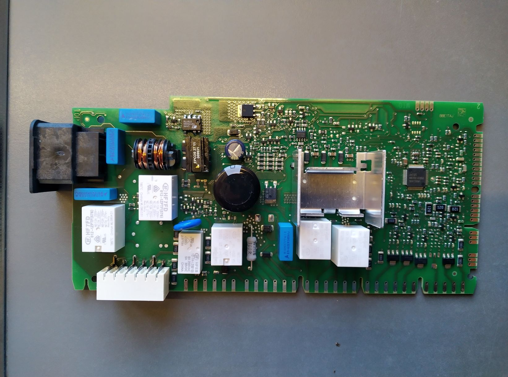

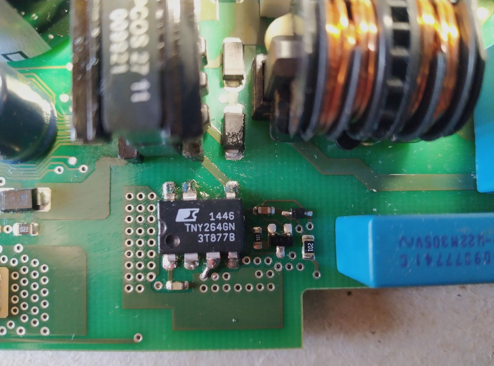

Hallo,
Ik heb een gelijkaardig probleem. De laatste tijd leek de machine soms een 'blackout' te hebben als een programma afgewerkt was en we ze open deden / of als we ze tijdens een programma open deden. Na enkele minuten dood te zijn werkte alles terug normaal.
Nu is de machine echter totaal niet meer aan te krijgen. (model SD6P1S).
Ik heb de elektronische kaart gedemonteerd en zie dat een stukje van een chip (zie foto) is (dezelfde chip waarvan eerder sprake in deze topic). Ik heb een datasheet gevonden en even gemeten. Tussen BP en S vind ik niet de verwachte 5,8V. Tussen D en S vind ik 327VDC, deze komt overeen met een gelijkgerichte 230VAC dus lijkt normaal volgens mij. Tussen EN/UV en S meet ik 0V
Ik kan gewoon deze chip vervangen maar moet ik niet op zoek gaan naar een achterliggend probleem waardoor deze chip het begeven heeft?
Ik zie in de datasheet ook dat nu de tweede generatie van deze chip te koop is. Ik veronderstel dat deze zonder probleem vervangen kan worden. Is dit correct?
Alvast bedankt,
Jan

Jan KMH
08-01-2022 18:12
17-01-2022 17:11
Jan KMH
08-01-2022 18:12
17-01-2022 17:11
de foto lijkt niet mee te komen.
10-01-2022 19:39
10-01-2022 19:42
10-01-2022 19:39
10-01-2022 19:42
@Jan KMH
ze zijn hier te koop
https://www.maakmijnwitgoed.nl/ic/72-tny264gn.html
Meestal knalt de veiligheidsweerstand ook kapot.
Mag ik daar ook een foto van zien?
De chip gaat kapot door een te krappe weerstand ervoor.
door de waarde van die weerstand te verdubbelen, halveer je de startstroom.

Hallo Bennie,
Bedankt voor de reactie.
Ik kan deze veiligheidsweerstand niet onmiddellijk vinden. Dit is op het randje van mijn kunnen. Ik zie in ieder geval niets verdachts/verbrand op de print.
Jan KMH
17-01-2022 15:44
17-01-2022 17:15
Jan KMH
17-01-2022 15:44
17-01-2022 17:15
Ik ga ervan uit de deze veiligheidsweerstand de enigste dikke van 100ohm is op de print. Deze ziet er nog goed uit en meet 100ohm. Dus denk dat deze in orde is.
In tussentijd de 264 vervangen door een nieuwe 264. De vaatwasser heeft ondertussen 2x een volledige programma afgewerkt zonder problemen. Ik denk dat hij gerepareerd is.
Bedankt voor de hulp.
PS. Ik bestelde 3x 264 om wat reserve te hebben. Ik kreeg 1x 264 en 2x266 geleverd wegens voorraad te klein. Op basis van mijn kennis, ga ik ervan uit dat de 264 zonder problemen vervangen kan worden door een 266. Waarschijnlijk is het geheel dan wat robuuster. De volgende keer dat de 264 eraan gaat, zal het dus een 266 worden.
