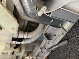

@Chris.
Haal de bovenkant en de zijpanelen er maar eens af en kijk wat er aan mankeert.
Jij hebt er inderdaad een ander systeem in zitten.

Aan de linkerkant (als je naar het apparaat kijkt) is de veer gebroken. Met de handleiding, die je in het vorige bericht had gezet, zie ik dat het onderdeel nummer 18 8097 is.
Ik ga zo eens op de site kijken of ik deze kan vinden.
Hopelijk kan het snel verstuurd worden!
Gr. Chris
Gr. Chris
