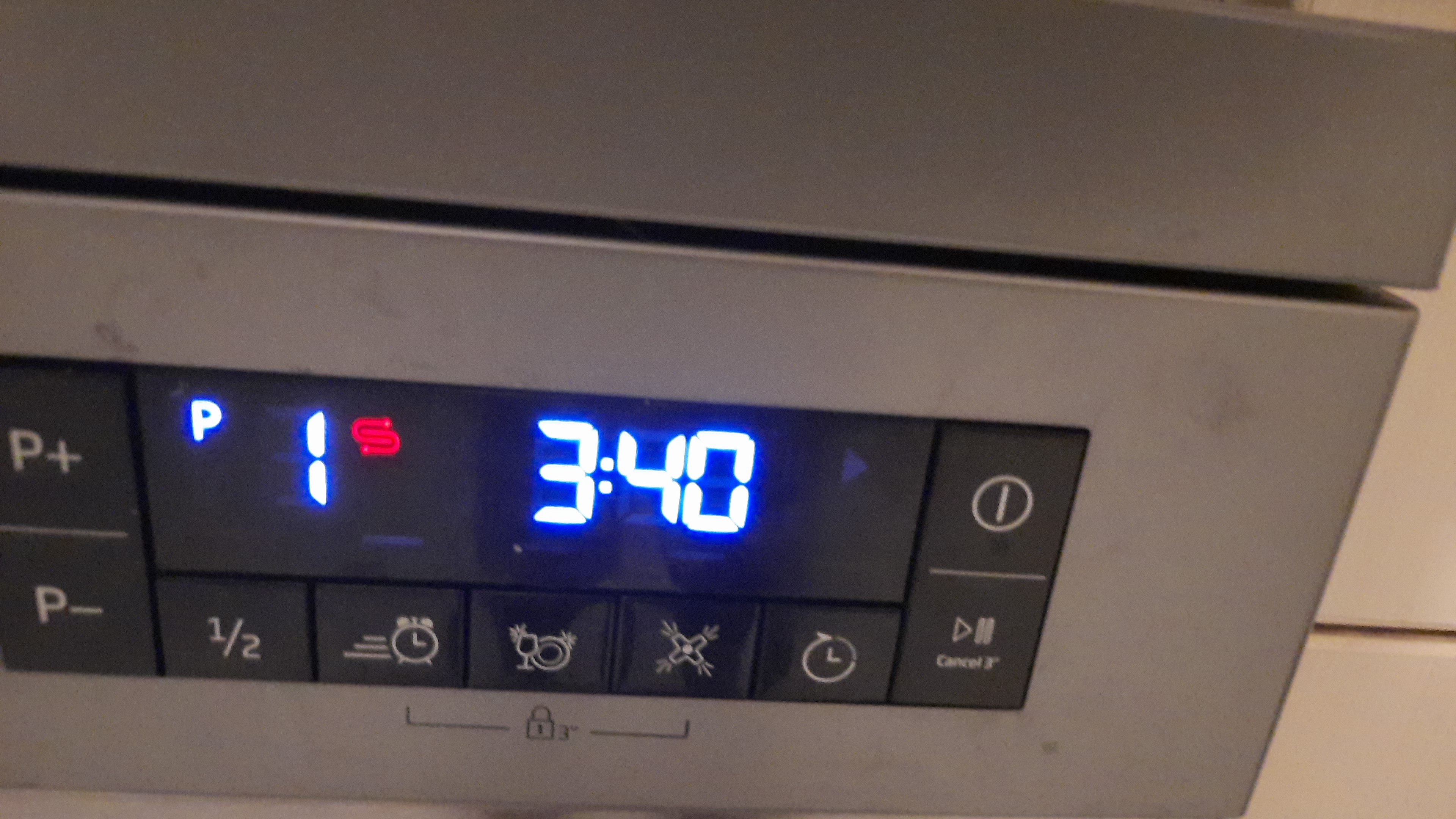

Zelfde probleem, melding zout bijvullen blijft aan. Gaat om een Bosch SBE6496EOE/84 is uit augustus 2022.
Wie weet een oplossing, ik kan trouwens ook niet meer de hardheid van het water instellen via het programma
Inmiddels water uit het reservoir gehaald, heet water erin, pollepel roeren en stroom er een half uur af en weg is melding. Beetje dom dat ik nu niet weet of de oplossing stroom eraf is of heet water/roeren is.

Zag ik ook bij mijn nieuwe G7222. Moet je bij instellingen , bijvulcontrole uit zetten. Is helemaal niet nodig: als het nodig wordt, krijg je berichtje in scherm.
