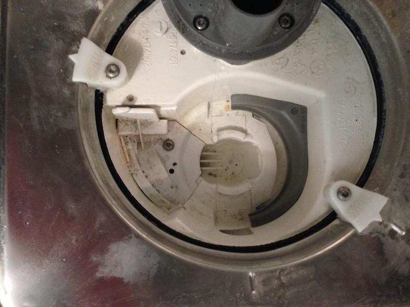

Hallo,
Tijdens het programma stopt ie ermee. Er zit dan water onderin de machine als ik de deur open. Ik heb de plint verwijderd, afdekplaat en isolatie weggehaald en er zit geen vocht onderin de bak. De vlotterdrijver ligt dus ook gewoon op de bodem, droog. Verder heb ik het filter verwijderd en er is niets dat de afvoermotor blokkeert. Soms maakt ie het programma wel af trouwens maar dan moeten we de machine wel een paar keer weer aanzetten. Waar zou ik nu naar moeten kijken?

https://www.klusidee.nl/Forum/siemens-vaatwasser-deed-ineens-niets-meer-t24281.html
Kan dit hetzelfde probleem zijn? Ik houd nl hetzelfde onderdeel over na schoonmaken van het filter.

Top! Is dat iig alvast duidelijk. Nu het probleem van de stoppende vaatwasser nog.
