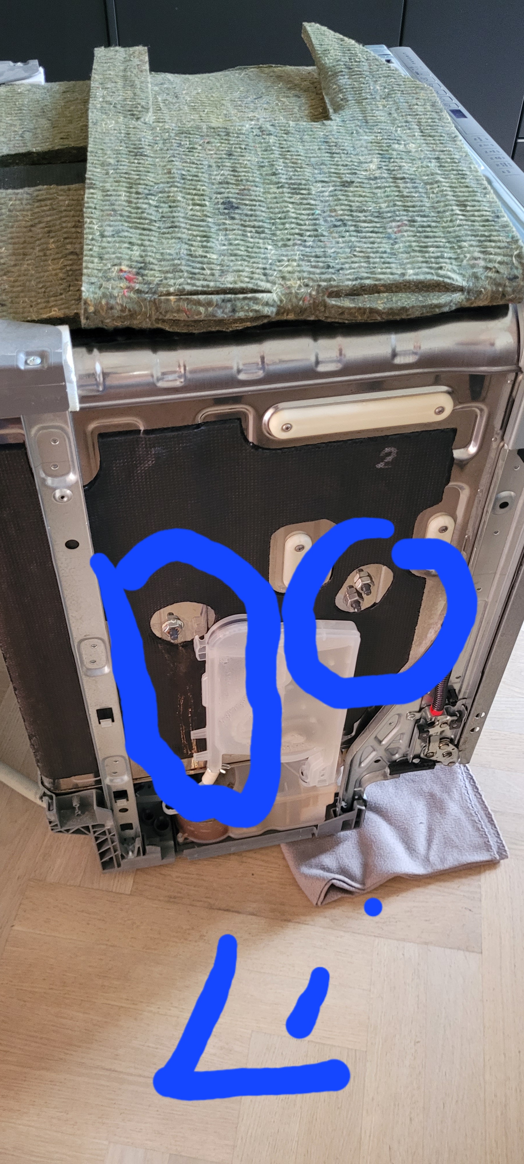

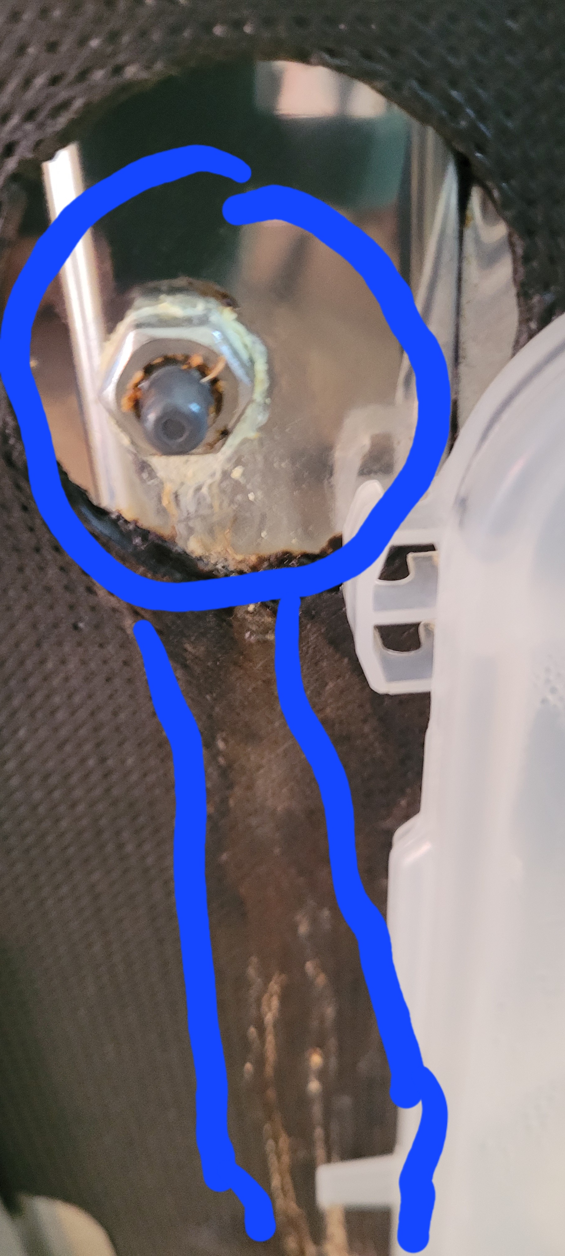

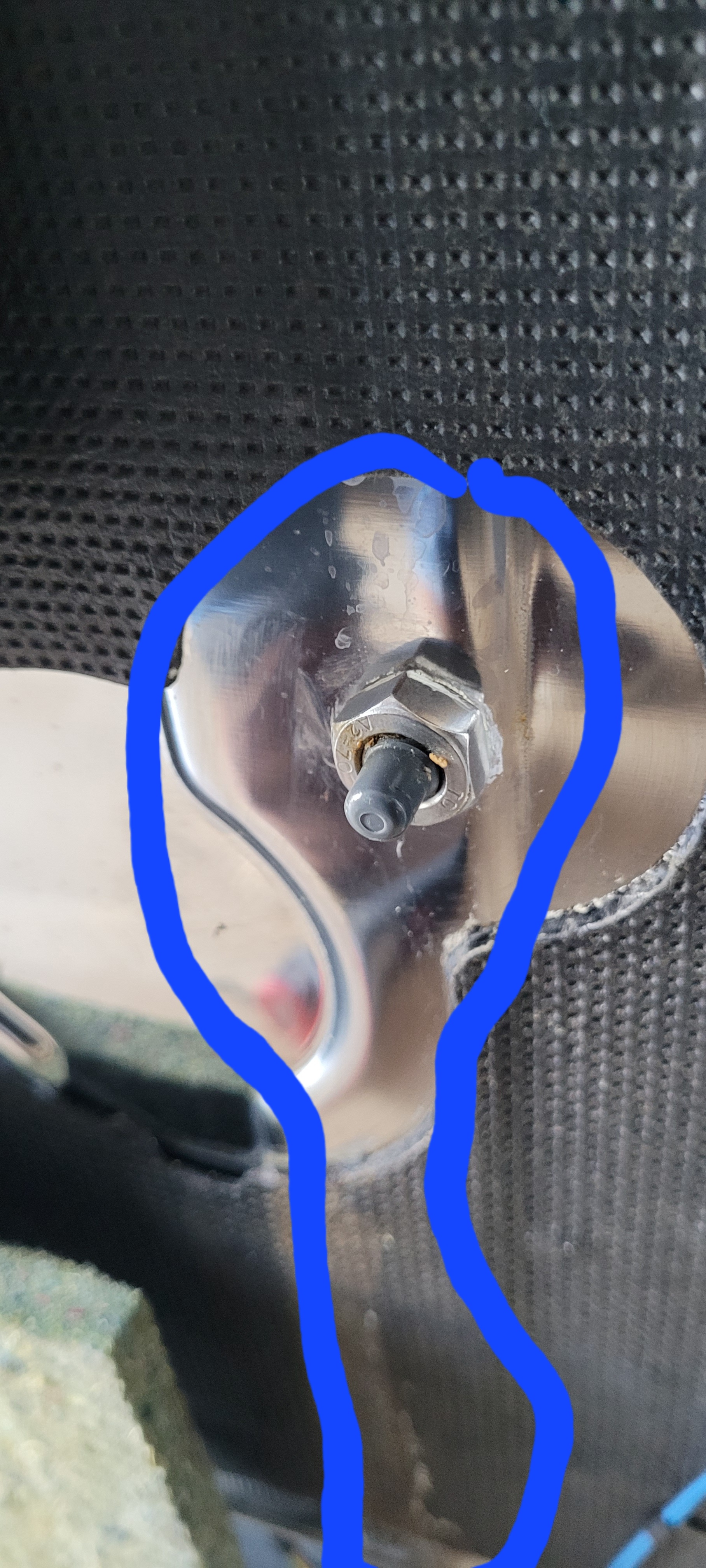

Lekkage AEG i30 Errol FSE62800 zwakke plek zijkanten middelste la bevestiging zie foto's
