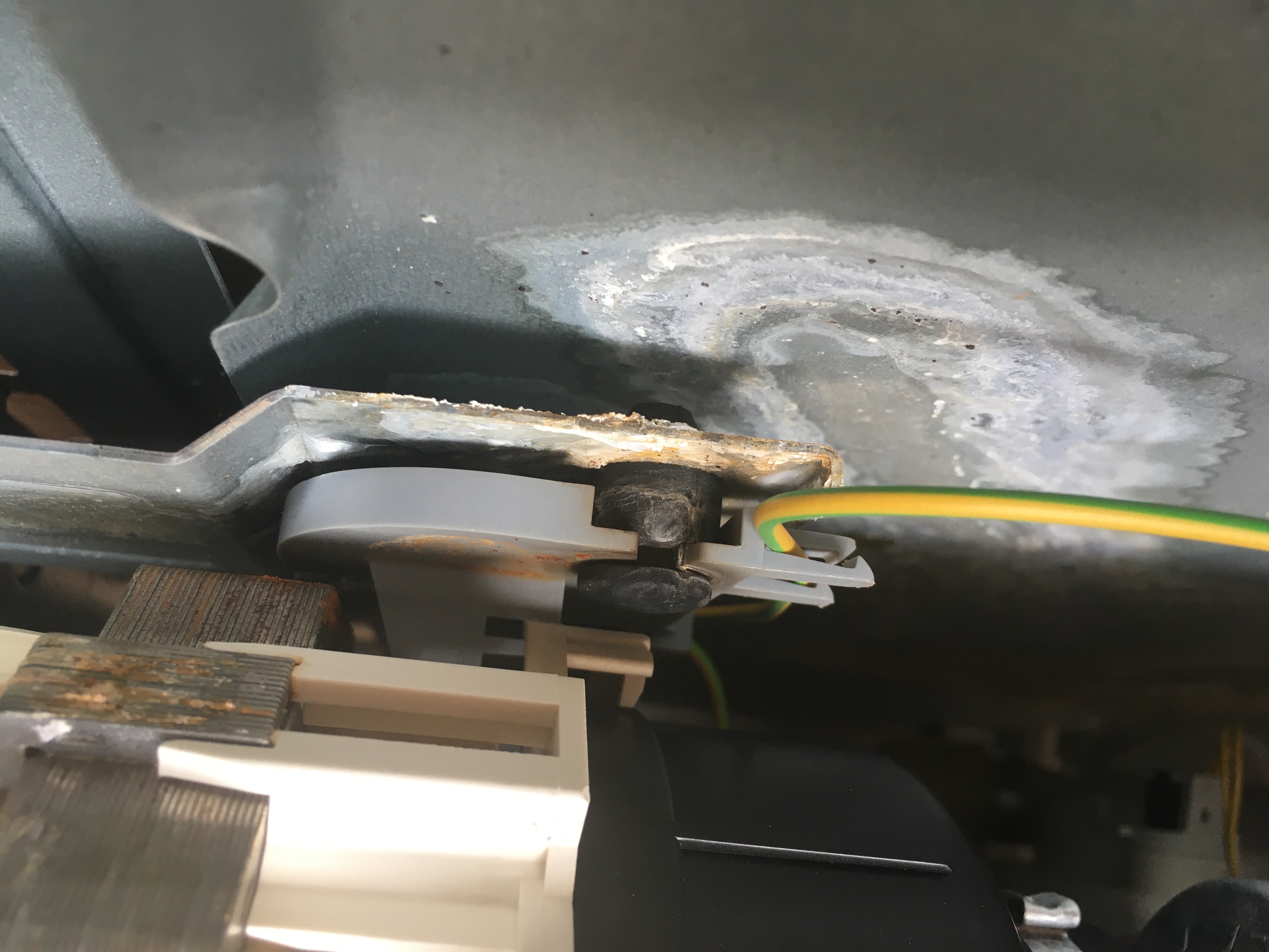

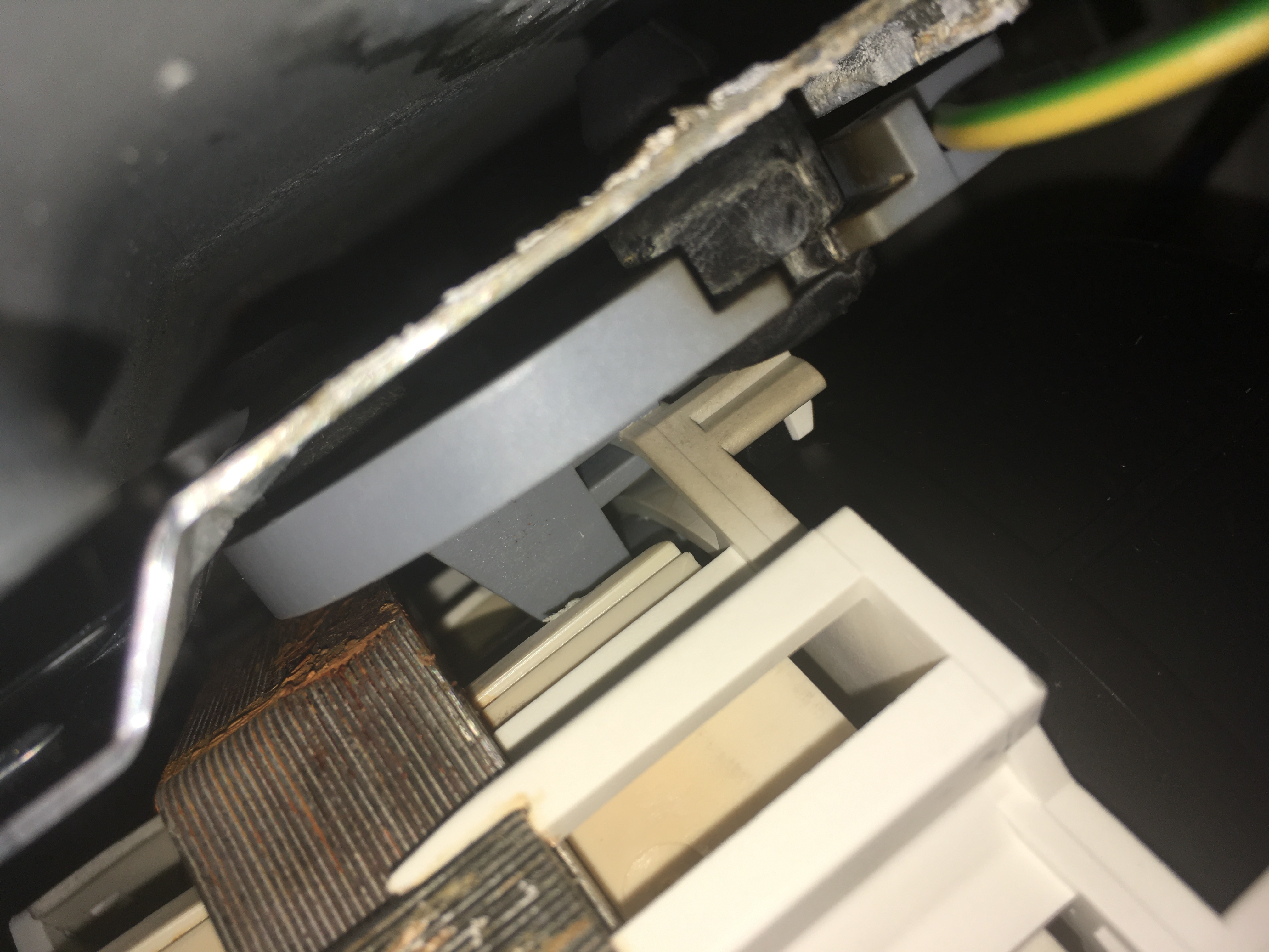

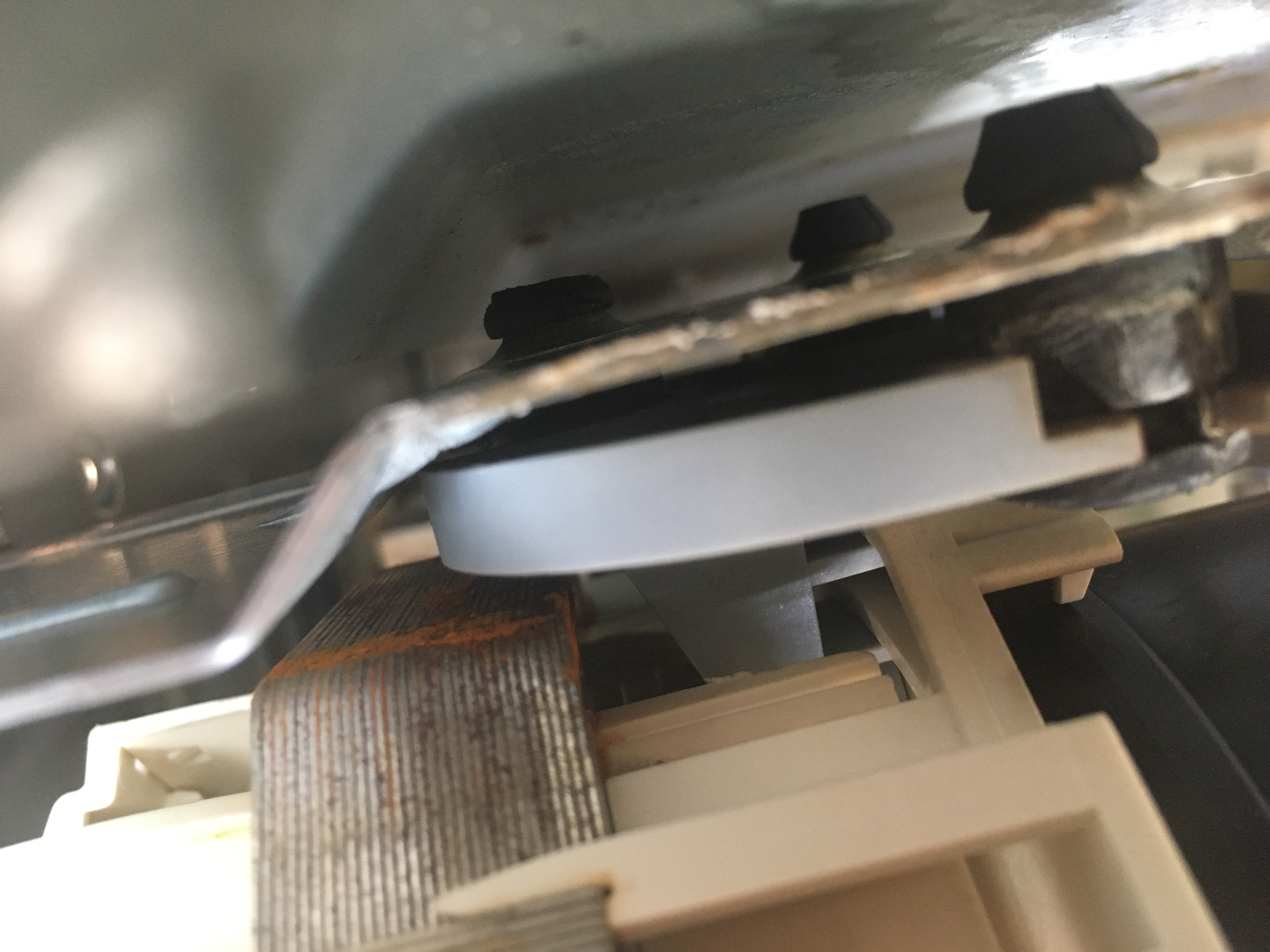

Na wat gedoe met de vaatwasser eruit halen. Hopelijk nu goede foto’s waarop te zien is waar de lekkage zit. Al is het precieze punt erg lastig te vinden..

Nee dat is schijn helaas. Het lekte echt meer midden in waar er roest en aanslag zit.

Dan heb je een lek in de circulatiepomp.
Dit is de vervangende circulatiepomp.
Dit is een van de goedkoopste die ik kon vinden.
