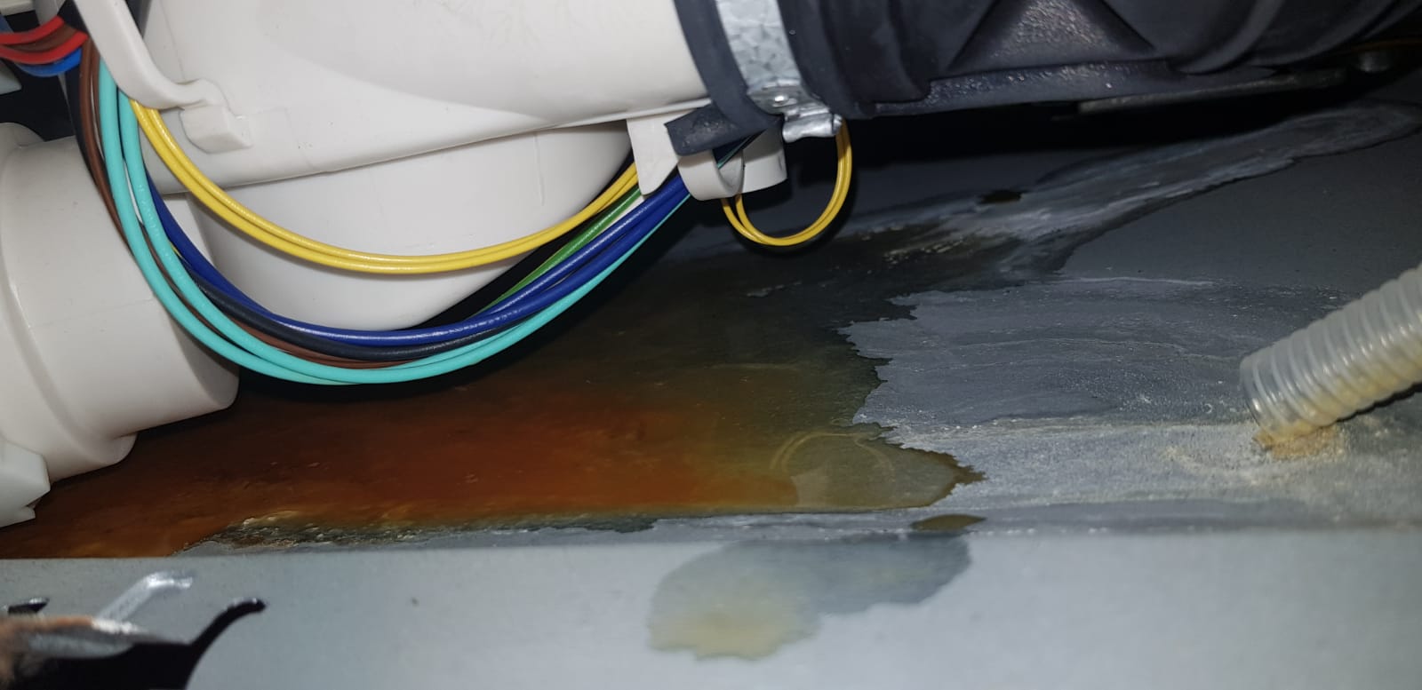

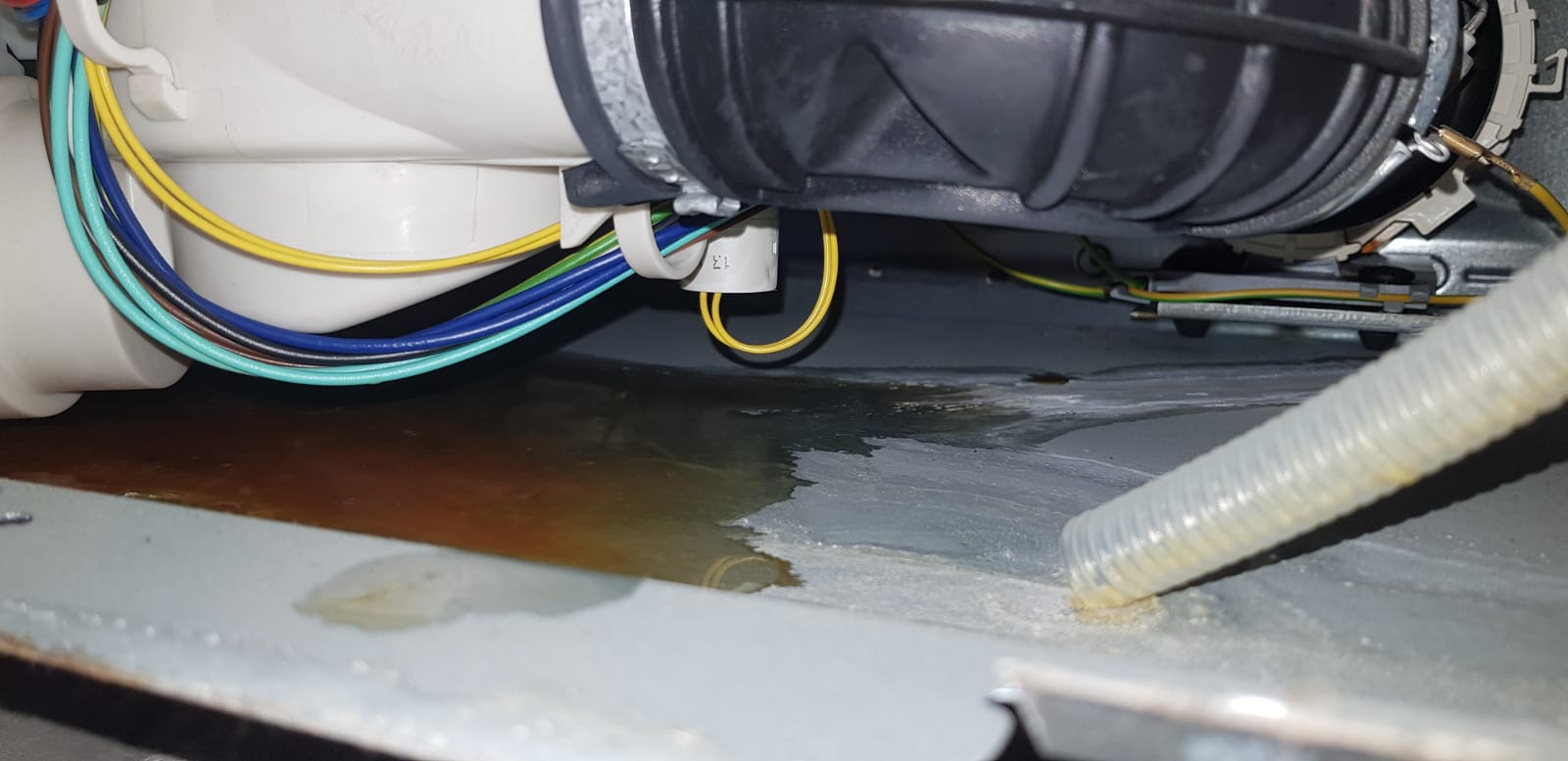

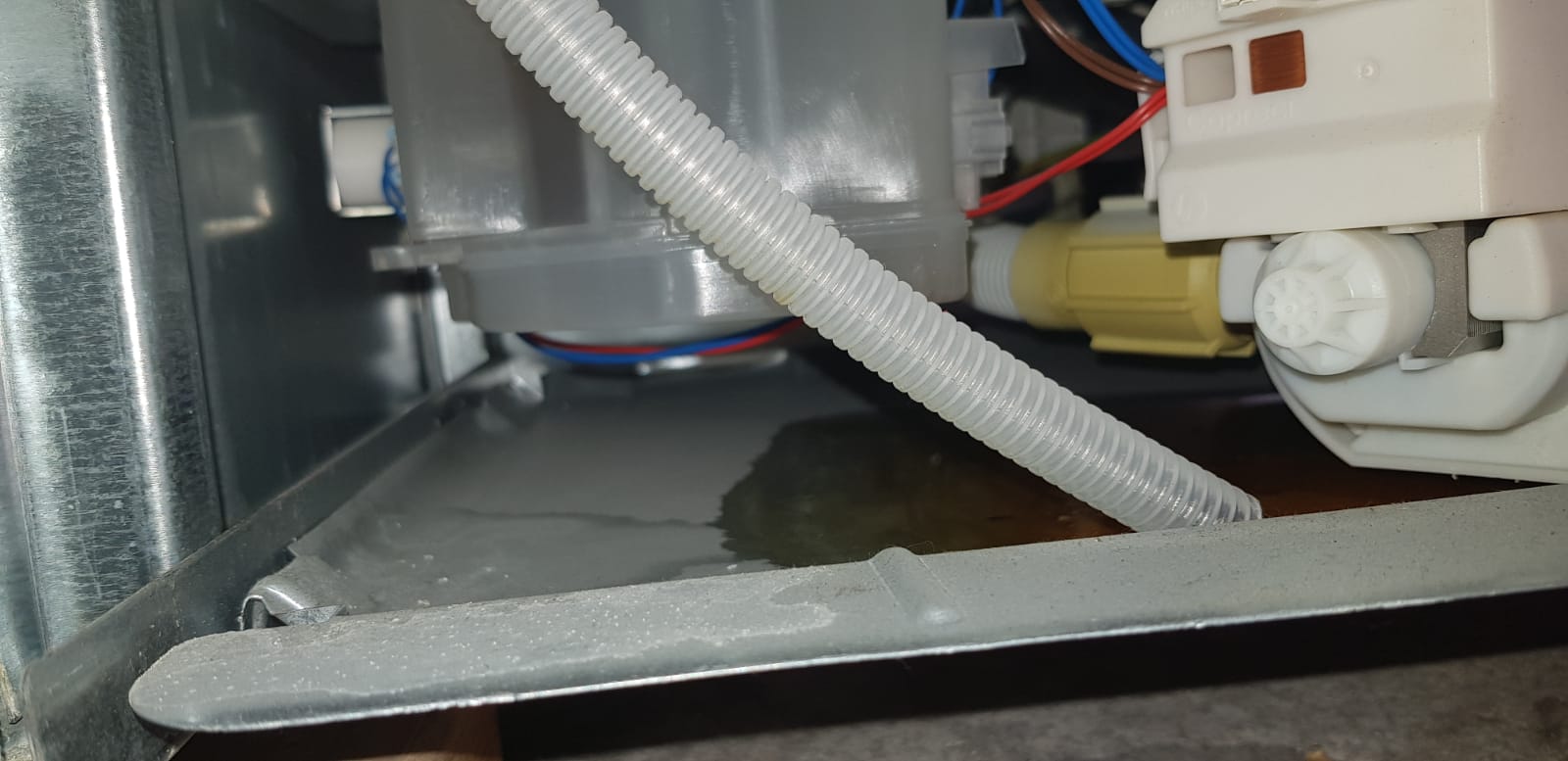

Ik heb de bak van de vaatwasser bekeken en er ligt inderdaad een beetje water. Maar waar dat vandaan komt is lastig te zien/zeggen.
Ik heb foto’s bijgevoegd. Kan ik dit zelf nog oplossen?
22-04-2020 19:36
22-04-2020 19:36
Stekker er uit en droog deppen.
Daarna weer aanzetten en kijken waar het vandaan komt.

Heel fijn dat u zo snel en stapsgewijs reageert!
Gedroogd en een nachtje gewacht. Toen de stekker eruit gedaan en met bijvullen aangezet.
Het lekt rechtsachter vanaf de voorkant gezien zodra het programma start. Ik heb m meteen uitgezet zodra ik de druppels zag.
Kan ik nu nog wat om m zelf te maken?
23-04-2020 18:17
23-04-2020 18:17
Daar zit volgens mij de slang van de circulatiepomp en verwarming .
Maar om er zeker van te zijn welk onderdeel het is ben ik meer foto's nodig.
Het is vast wel te repareren.
