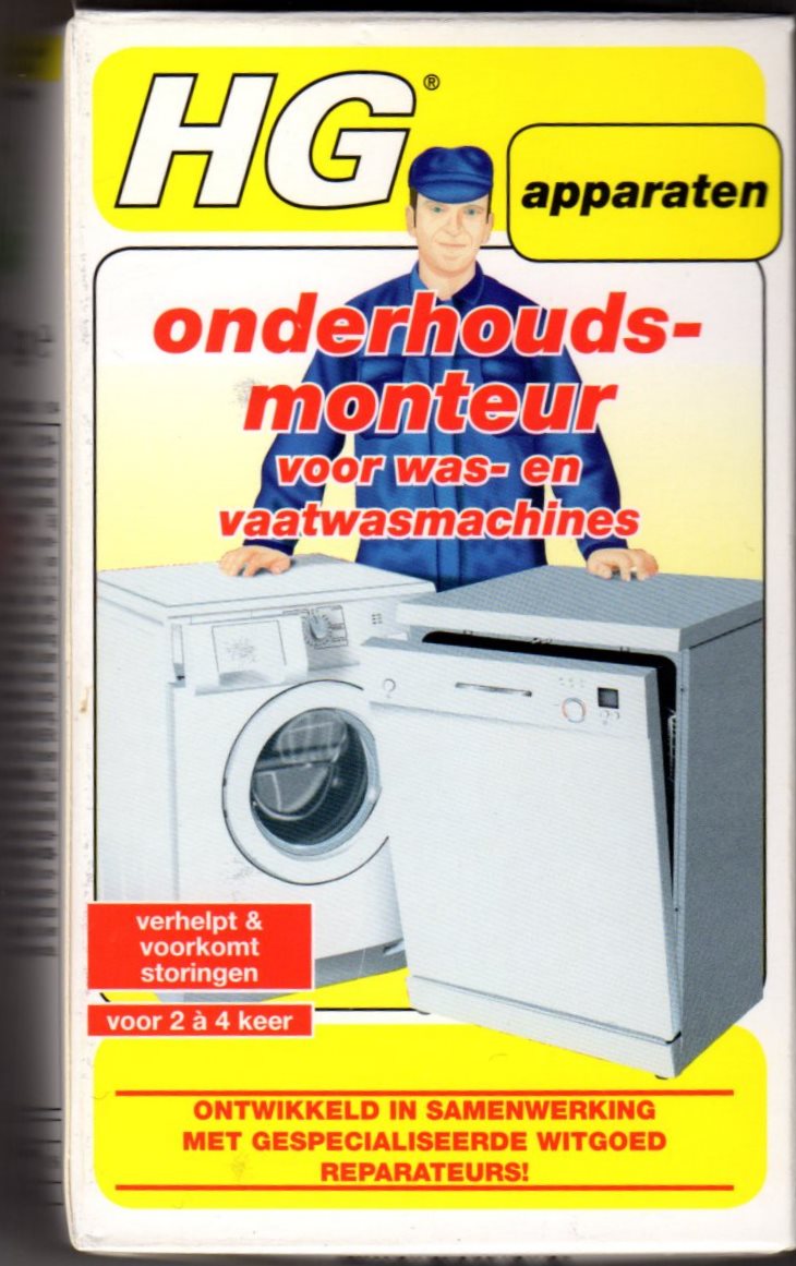

Na verschillende kerken de foutmelding 04 hebben we éénmaal gewassen zonder vaat met HG "Onderhoudsmonteur" euvel nog steeds opgelost.

@GeSp
Dat klinkt goed.
Welke reparatieset heb jij hiervoor gebruikt?
Bij voorbaat dank!
