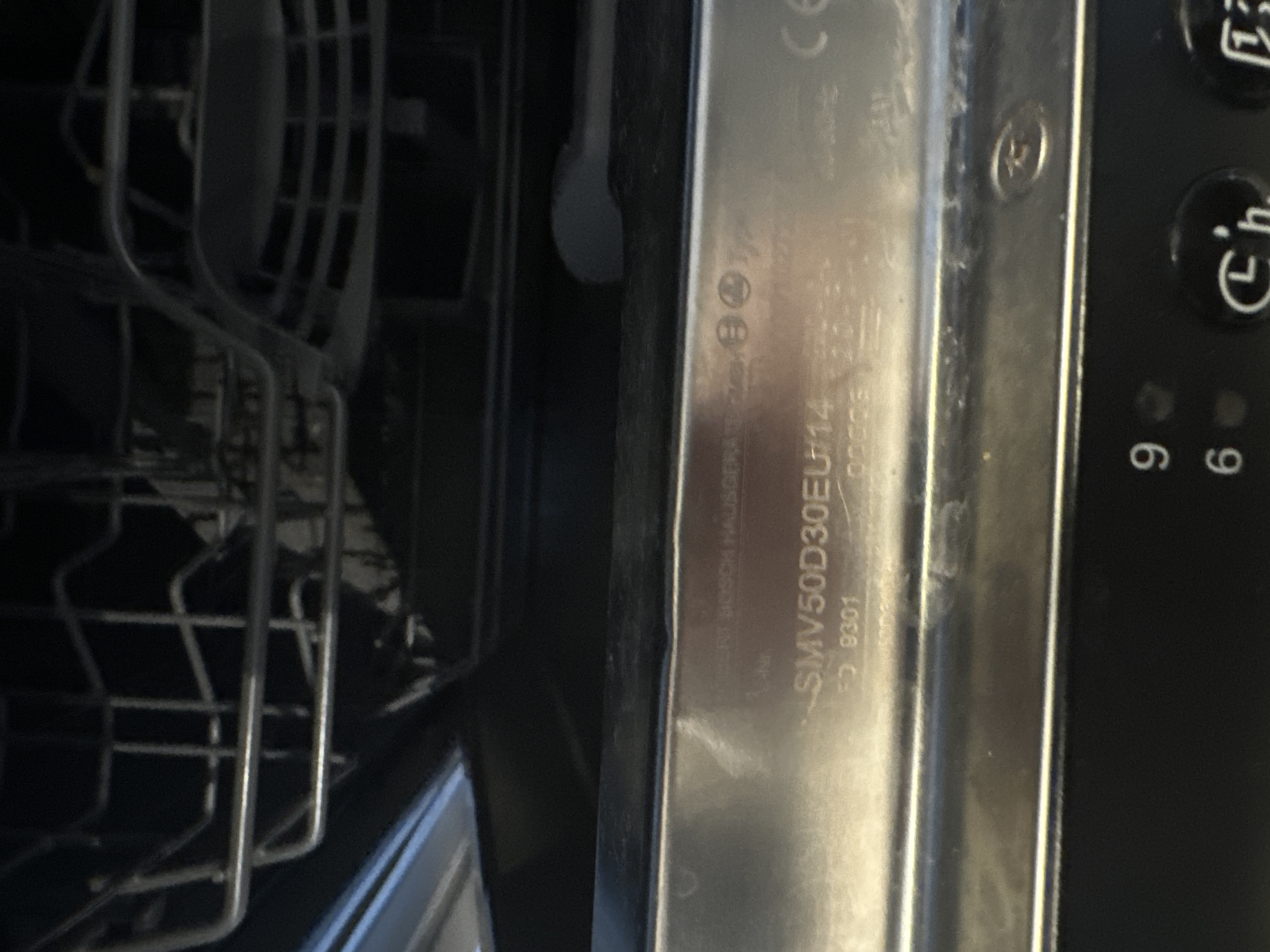

@maryam,
Mag ik het e nummer van het typeplaatje op de deurrand?
Kan zijn dat het labyrint/reservoir aan de linkerkant verstopt zit
