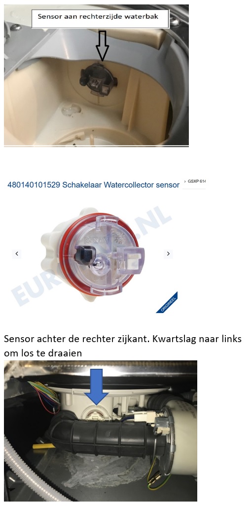

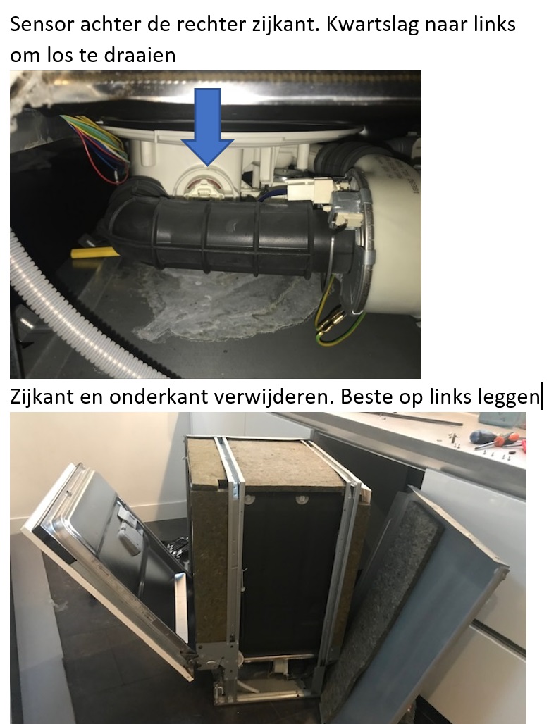

Hallo Allemaal,
Dit topic heeft mij erg geholpen, dus draag ik ook wat bij:
Mijn bauknecht vaatwasser (9 jaar oud, zonder problemen) GSXP 6143 854600001000 begon na een beetje brommen (tevreden spinnen ;-) de storing E1 F8 te geven, en hij pompte niet meer weg.
Watercollector Sensor, onder de zeef en filter, aan de rechterkant in de waterbak onderin de machine schoongemaakt, soda, azijn etc. Probleem bleef.
Leeg geschept met bekertje, stekker eruit.
Ik heb hem uit de keuken naar voren getrokken (steuntjes voor indraaien en met de witte plastic inbus schroef het steuntje achter omhoog) en hem op zijn linkerkant gelegd. De rechterkant eraf en de onderzijde eraf.
Op de foto kun je wel zien waar en hoe je de sensor kunt verwijderen om evt te vervangen (stekkertje loshalen, voorzichtig! vergrendeling weghalen en lostrekken aan de draden).
Ik heb daarna vanaf de onderzijde de pomp met een kwartslag los gedraaid. Die zit bij mijn type machine aan de linkerkant van de waterbak, dus tegenover de sensor. Ik kon de stekkertjes gewoon laten zitten. Daar bleek een stukje plastic in te zitten die vermoedelijk het pompje blokkeerde :-)
Eind goed al goed, hopelijk gaat hij de 10 jaar halen! Ik zal ook een paar fotootjes meesturen waarop e.e.a. te zien is

nog een fotootje
08-06-2020 21:43
08-06-2020 21:43
mooi gedaan jeroen.
