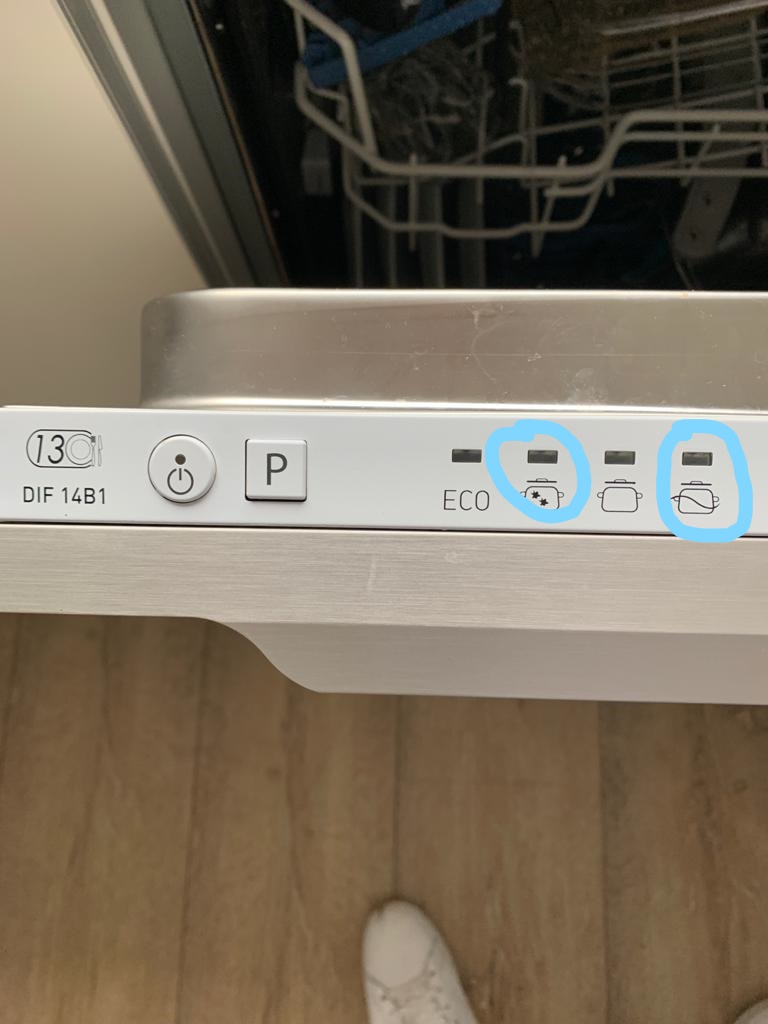

Hi @Bennie, ik hoop dat jij mij kan helpen.
ik heb een indesit dif 14b1 vaatwasser welke na het spoel programma 1x piept en dan stopt.
Als ik hem dan open doe knippert het power lampje en brand het 2e en 4e lampje bij de programma's

@Rene B
Hij werkt zijn programma dus wel af?
Is de vaat dan nog nat en koud?

@Bennie nee hij maakt het programma niet af lijkt of hij na het spoelen er mee stopt, ik hoor dan ook een korte piep
17-07-2020 22:29
17-07-2020 22:29
Zodra hij stopt, voel dan eens aan het water.
Is het verwarmt of nog koud?
Als het nog koud is vermoedt ik dat er een storing in het verwarmingscircuit zit.
