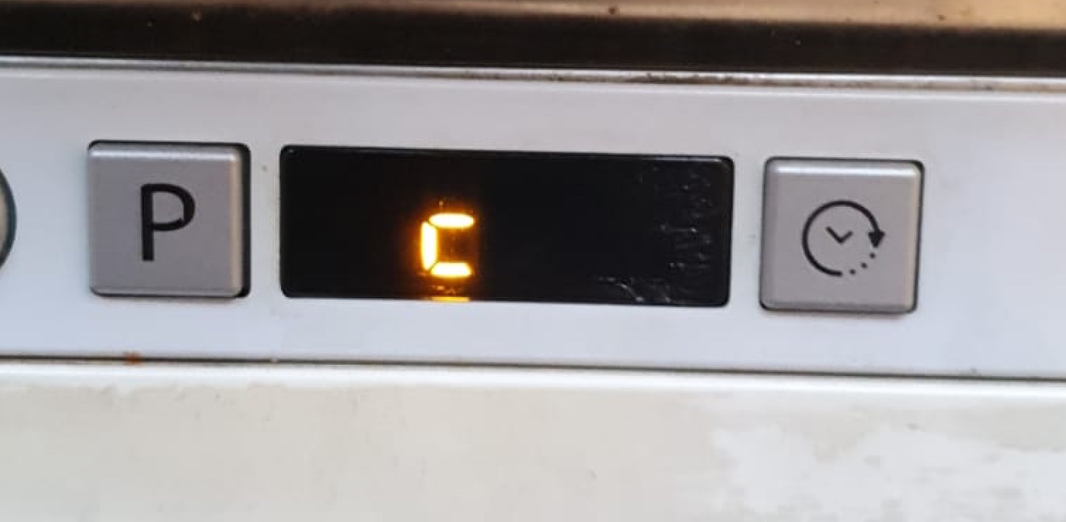

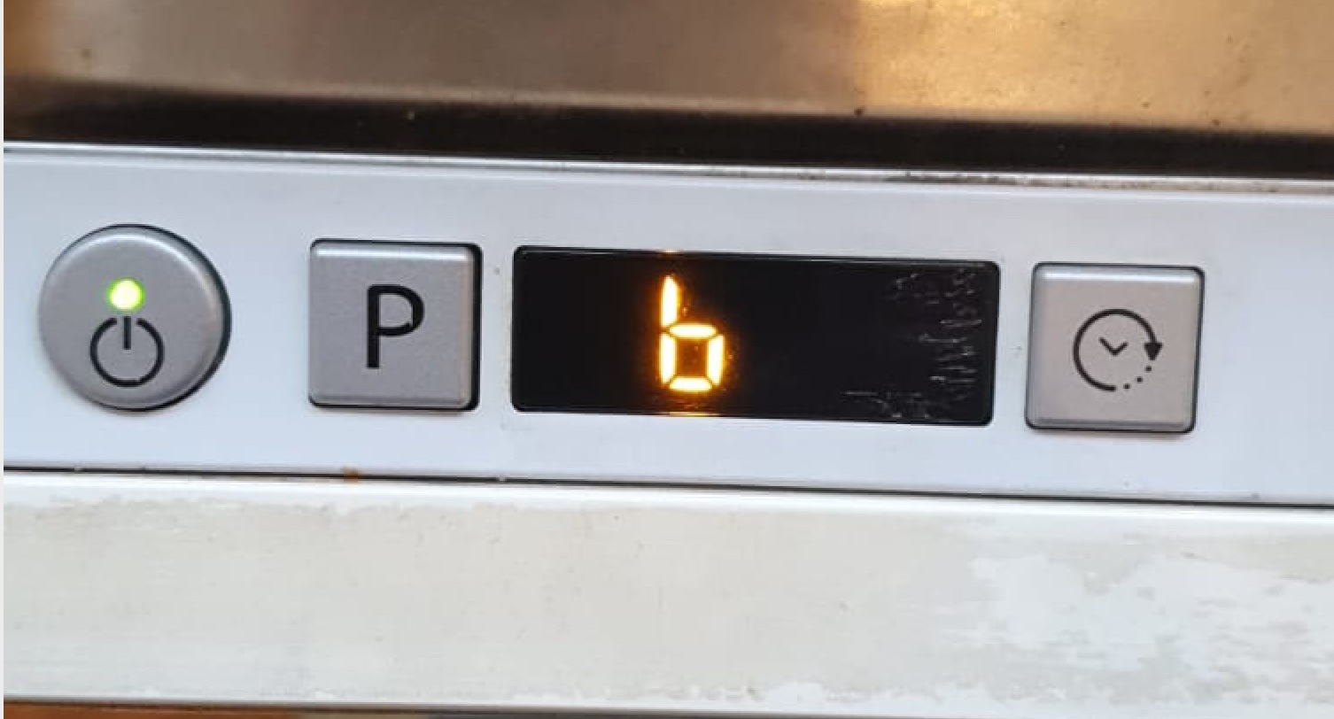

Onze vaatwasser heeft kuren en we komen er niet achter wat het het is en kan er online helemaal niets over vinden en kan ook de error niet opnieuw creƫren, het lijkt volledig willekeurig.
Als we hem aanzetten gaat ie soms aan, soms niet. Soms zetten we hem 's avonds aan en is ie 's ochtends nog aan het draaien. Soms is het vakje van het vaatwasblokje open, soms niet. Dit gebeurt met ieder programma en hij heeft geen foutcode. Hij blijft altijd op het programma staan.
Ik houd soms de programmaknop ingedrukt tot ie piept en een '6' (zonder het bovenste streepje, zie foto) en daarna een 'c', (zie foto 2) in het display laat zien en dan zet ik hem uit. Soms doet het daarna wel, soms niet.
Ik heb hem al gereset door de stroom er een tijd af te halen. Soms doet ie het dan wel, soms niet. Soms doet het een week achter elkaar prima, soms doet het helemaal niet.
Zoals je leest, een hoop 'soms', maar ik kan er zelf geen enkel patroon in ontdekken. Alle hulp is welkom. Bedankt!

@R.W.
Mag ik alle gegevens van het typeplaatje?
Heb je al een keer een schoonmaakbeurt met machinereiniger geprobeerd?
Of een sodabeurt.
Rommel en vetresten kunnen soms rare en willekeurige storingen veroorzaken.
SODA beurt:
Of een sodabeurt.
SODA beurt:
