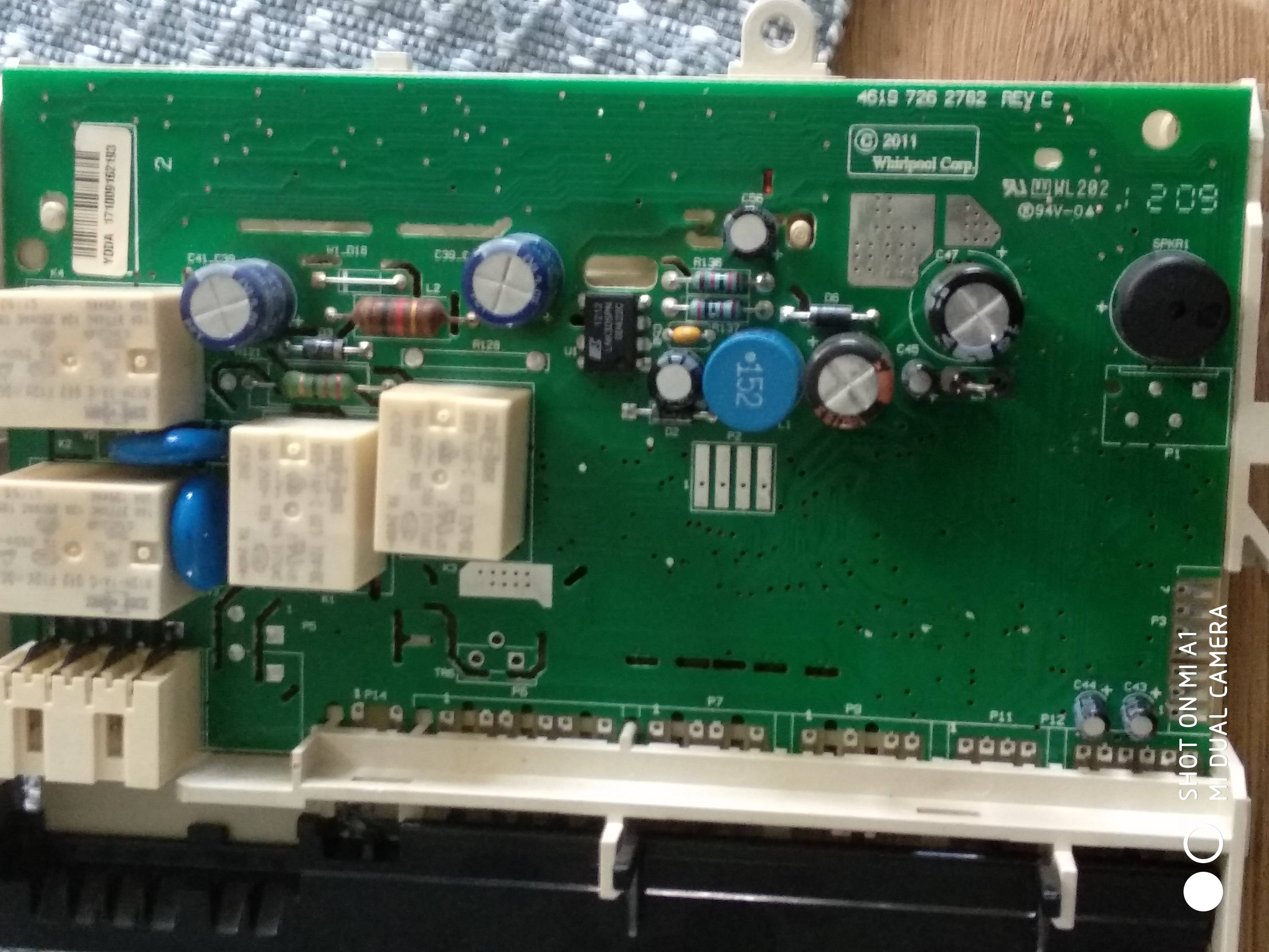

Hallo,
Bij ons werkt de ignis adl 560 ook totaal niet meer.
Heb de boel losgehaald en de ic bleek uit elkaar te zijn geknapt.
Heb nu een nieuwe bestelt, maar klaarblijkelijk is vaak een veiligheidsweerstand dan ook kapot en moet ook vervangen worden.
Maar welke is dat en welke waardes horen daarbij?
Als iemand dat weet hoor ik dat graag.

Dag Derk. Mag ik dan een paar scherpe foto's zien van je printplaat?

Dag Bennie,
Ik ben geen held met foto's
Derk
12-07-2020 21:48
Derk
12-07-2020 21:48
Er was n stukje uit de ic geknapt ( dat heb ik teruggeplaatst en daarna de foto genomen).
Onder het losgeknapte stukje was iets van verbrand koper te zien en ik las hier dat zon ic wel vaker kapot gaat.
Het is n oude vaatwasser en ik wil er niet (te) veel geld aan spenderen.
Daarom wil ik zelf proberen de ic te vervangen.
Maar zoals gezegd schijnt de veiligheidsweerstand ook vaak vervangen te moeten worden.
Ik zie aan de onderdelen niets vreemds en weet dan dus niet welke weerstand de veiligheidsweerstand is én ik weet sowieso niet welke kenmerken deze dan moet hebben.

Dag Derk.
De veiligheidsweerstand heb ik rood omcirkeld.
Hij is nu 21 of 22 ohm (ik kan niet zien of de 2 ringen rood of bruin zijn)
Maar dat is niet erg, Deze is waarschijnlijk kapot, je kan het voor de zekerheid doormeten maar meestal zit er een barstje in.
Hij moet vervangen worden voor 1 van 33 Ohm.
Kijk ook de inductor (blauw omcirkeld) eens na of er geen gele pus uit komt.
