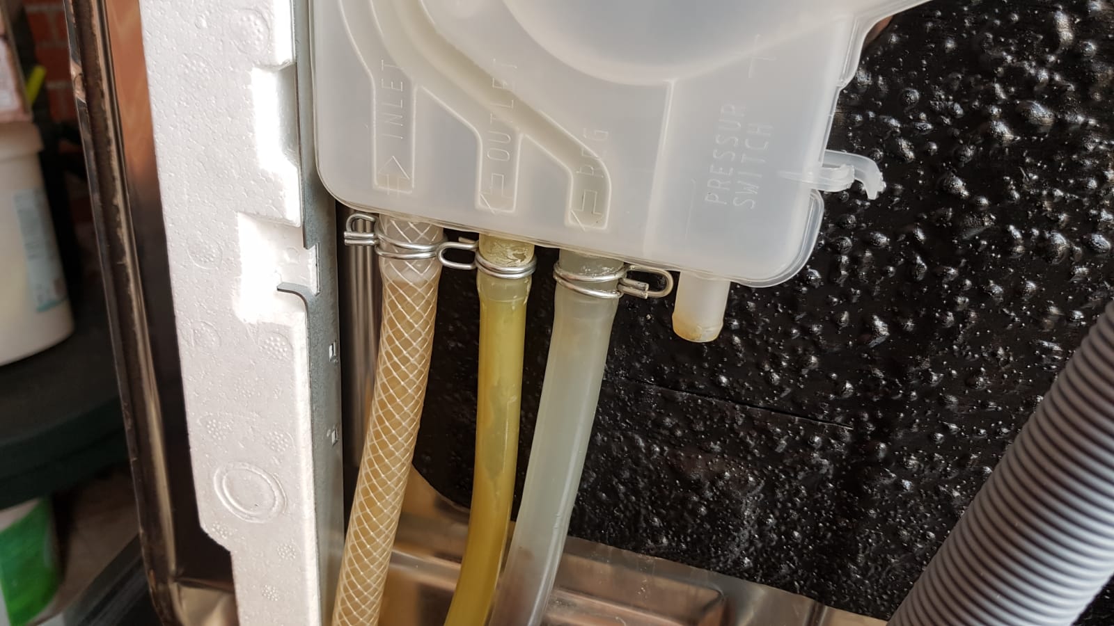

Labyrint is wel redelijk schoon, ik zie geen troep zitten als ik er met een lamp in schijn. Maar ik zie aan de buitenkant wel wat wit spul wat kalk zou kunnen zijn.
27-08-2019 19:50
27-08-2019 19:50
Mag ik daar een foto van zien?
Zijn het plekken, of strepen van boven naar beneden?
achilles
27-08-2019 19:56
achilles
27-08-2019 19:56
Zijn kleine plekjes, geen strepen. Foto ga ik morgen maken als het licht is.

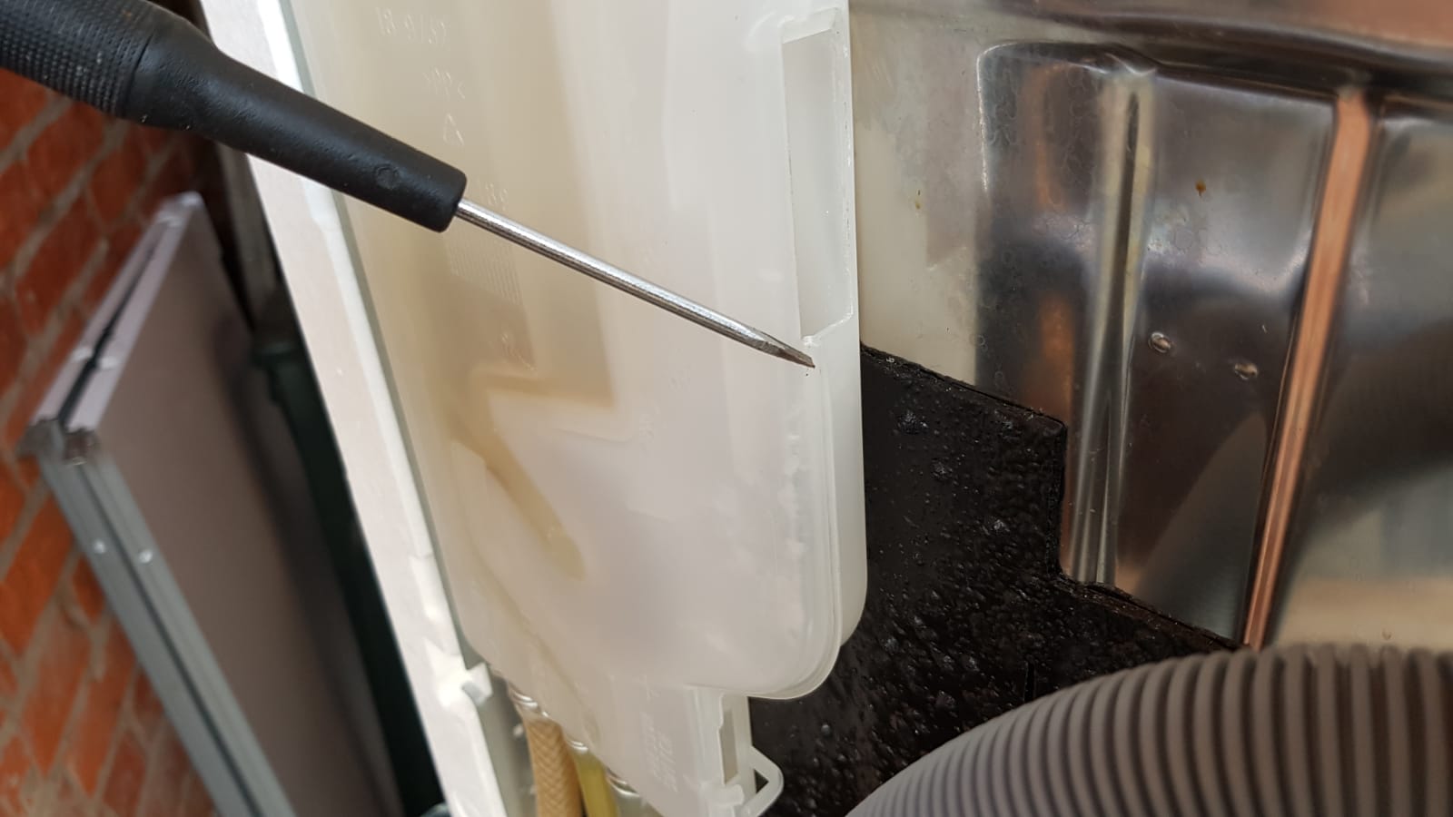

Net boven het puntje van de schroevendraaier zit het.
