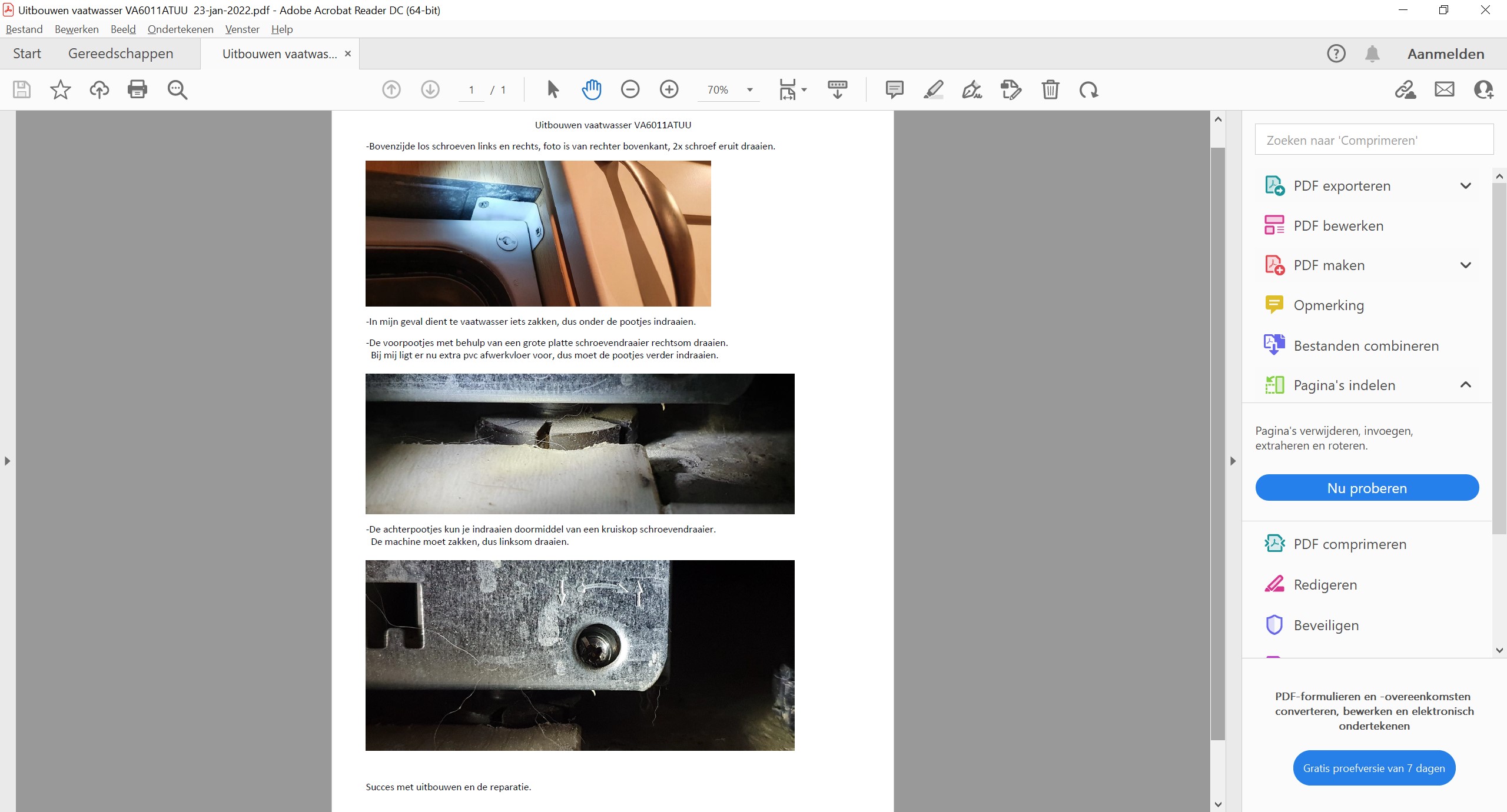

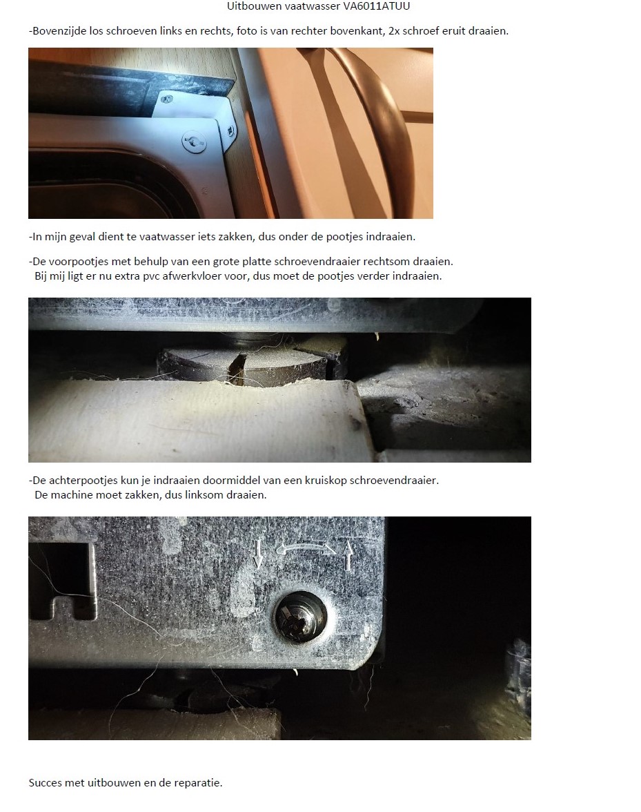

Dag Henri,
Heb een korte uitbouw beschrijving gemaakt....helaas is een pdf document niet mogelijk dus hoop dat het met de jpg foto lukt die ik nu van het A4 pdf document gemaakt heb !!
Succes
Succes

Dag Henri,
Een korte uitbouw beschrijving gemaakt zoals het bij mij werkten. Helaas kan ik geen pdf toevoegen heb er dus van het A4 pdf bestand een foto gemaakt. Hoop dat het hiermee lukt.
Succes.
Succes.
