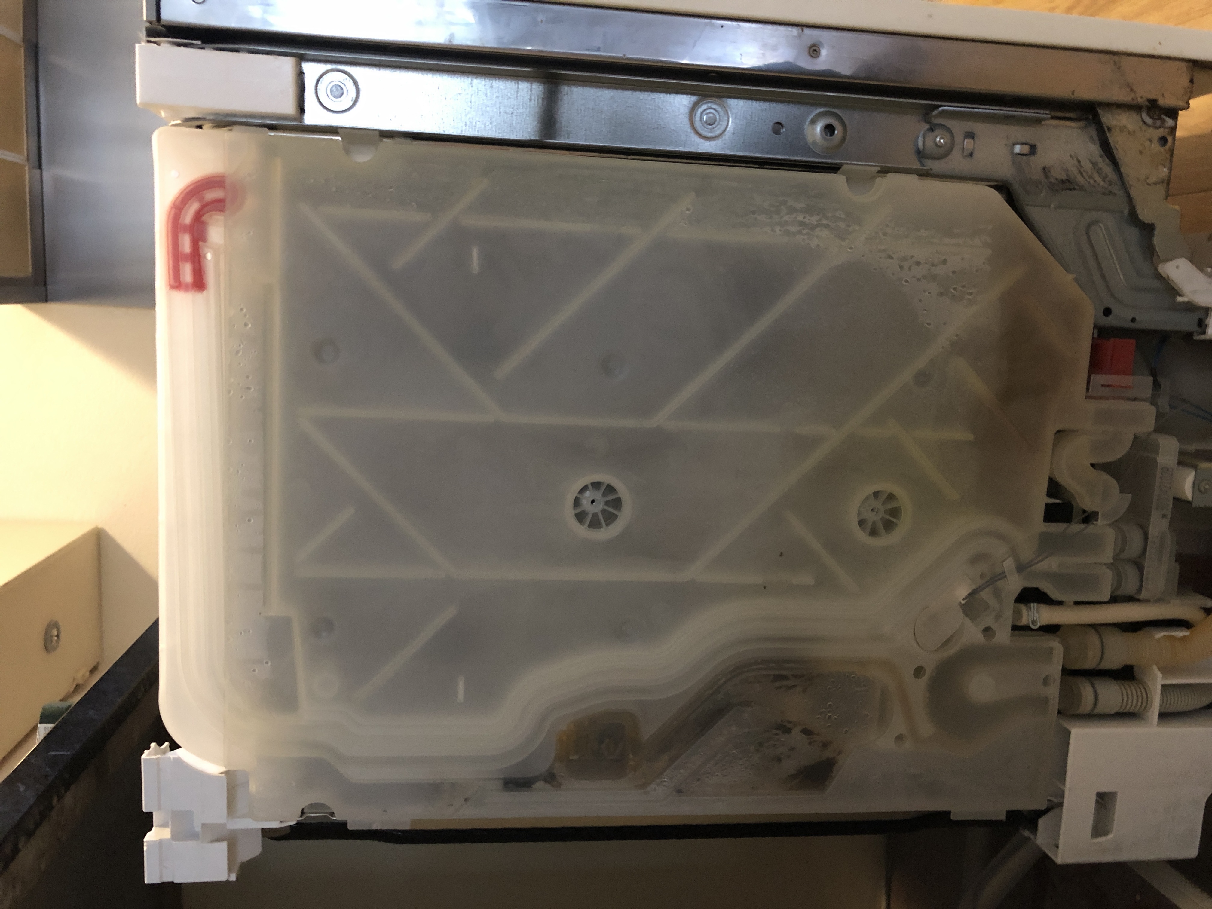

Verwijder de linker zijkant (van voren gezien)
Je ziet nu het labyrint.
Is dit schoon of zit hier prut in?
Geef de machine ook eens een beurt met een machine reiniger.

Werkt een machine reiniger beter dan soda? Behalve wat bruine plekken linksbovenin (hoort dat? heb gelezen dat dat iets van korrels zijn die daar horen!) het labyrint zag dat er verder superschoon uit. Heb geprobeerd om het labyrint los te krijgen maar dat lukte me niet. Is hier een bepaalde methode voor?
Hij pompt een volle vaatwasser (twee emmers) binnen een paar seconden leeg dus misschien moet ik me niet op de afvoerpomp richten maar op de circulatiepomp. Is dat misschien degene die zo bromt en kan ik die op de een of andere manier controleren/uitsluiten?

Soda kan ook, maakt niet zo veel uit.
Bruine vlekken horen er niet te zitten.
Alleen in de unit 0420 hoort bruin/oranje spul te zitten.
Om het labyrint 0401 los te halen moet je afdekking 0402 los maken (van binnen uit).
Dat is een schroef wartel.
Controleer zowel de circulatie pomp 0450 als slang 0436 en de draaischijf/motor van verdeler 0440.
