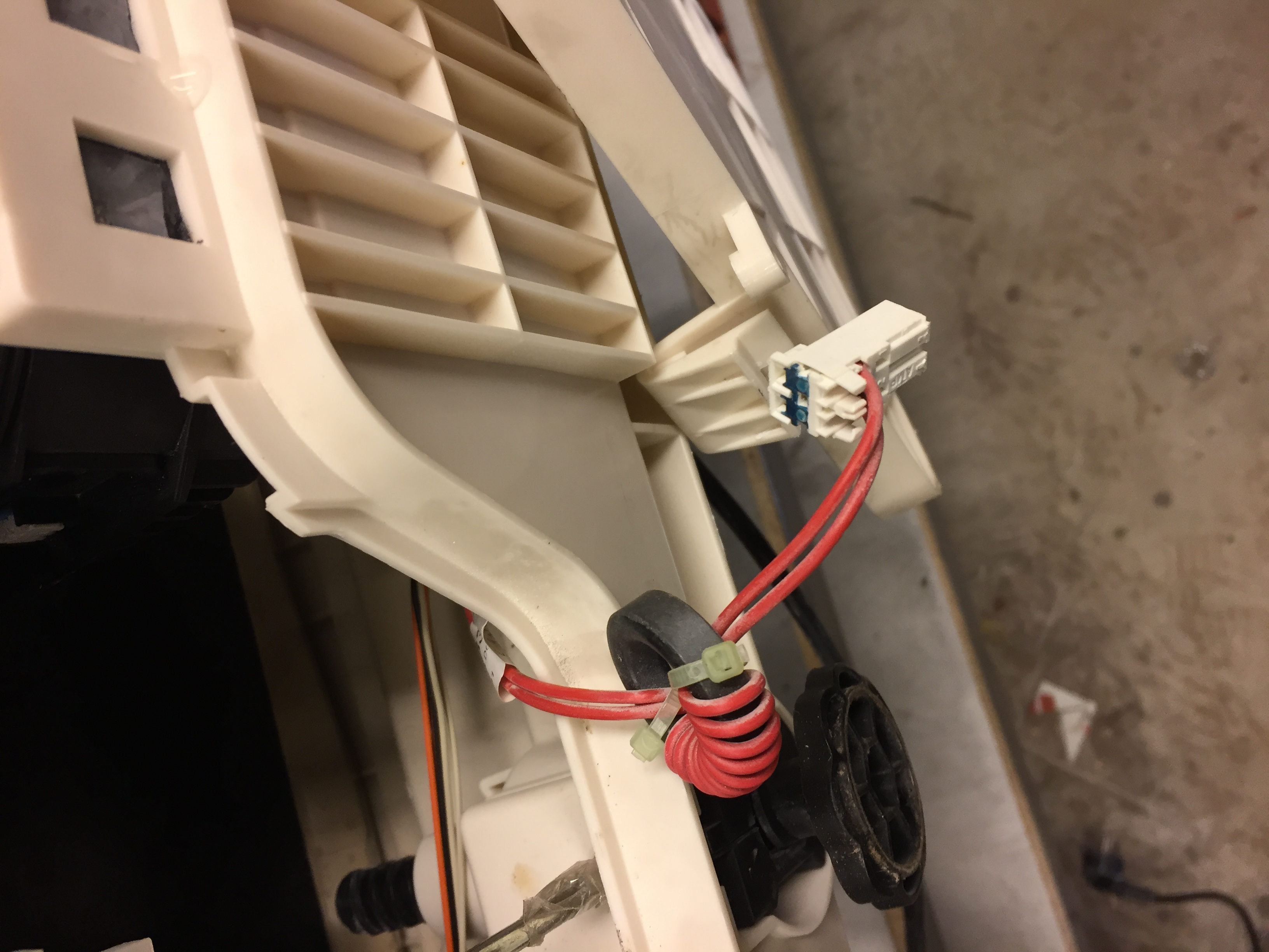

Goedemiddag,
Zoals op pagina 3 al is geschreven hebben ook wij een code 11, vrij kort na het aanzetten van het programma. Dan een piep en op het display is dan een vrij snel knipperende 11 te zien.
Ik heb de vaatwasser al gedemonteerd.

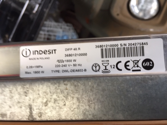

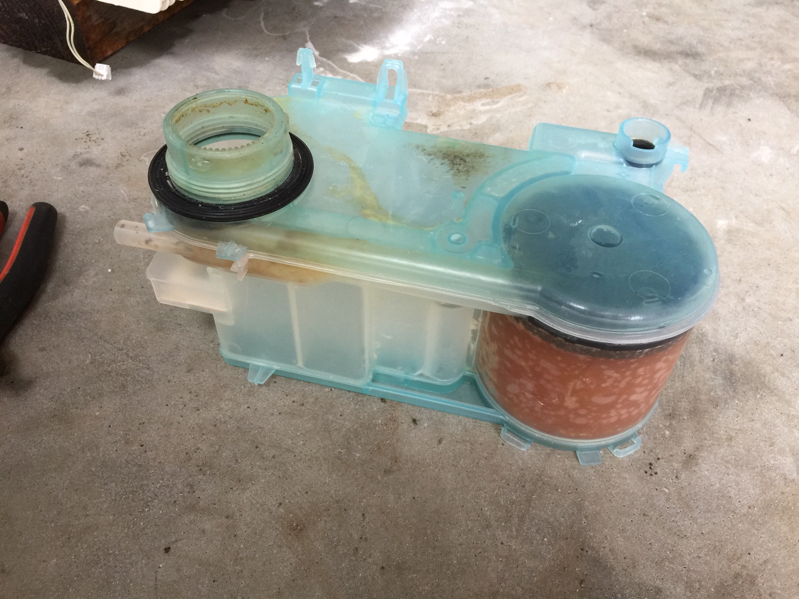

Wat mij opviel was de smurry in een rond filter, zie foto. Ook een foto van het typeplaatje bijgevoegd.
Is er iemand die mij kan helpen? Zou hem graag weer repareren! mvg Niek

@niek,
Die rode smurrie hoort daar gewoon.
Concentreer je maar op de circulatiepomp.
Blijft die helemaal stil of bromt hij voordat hij in storing vliegt?

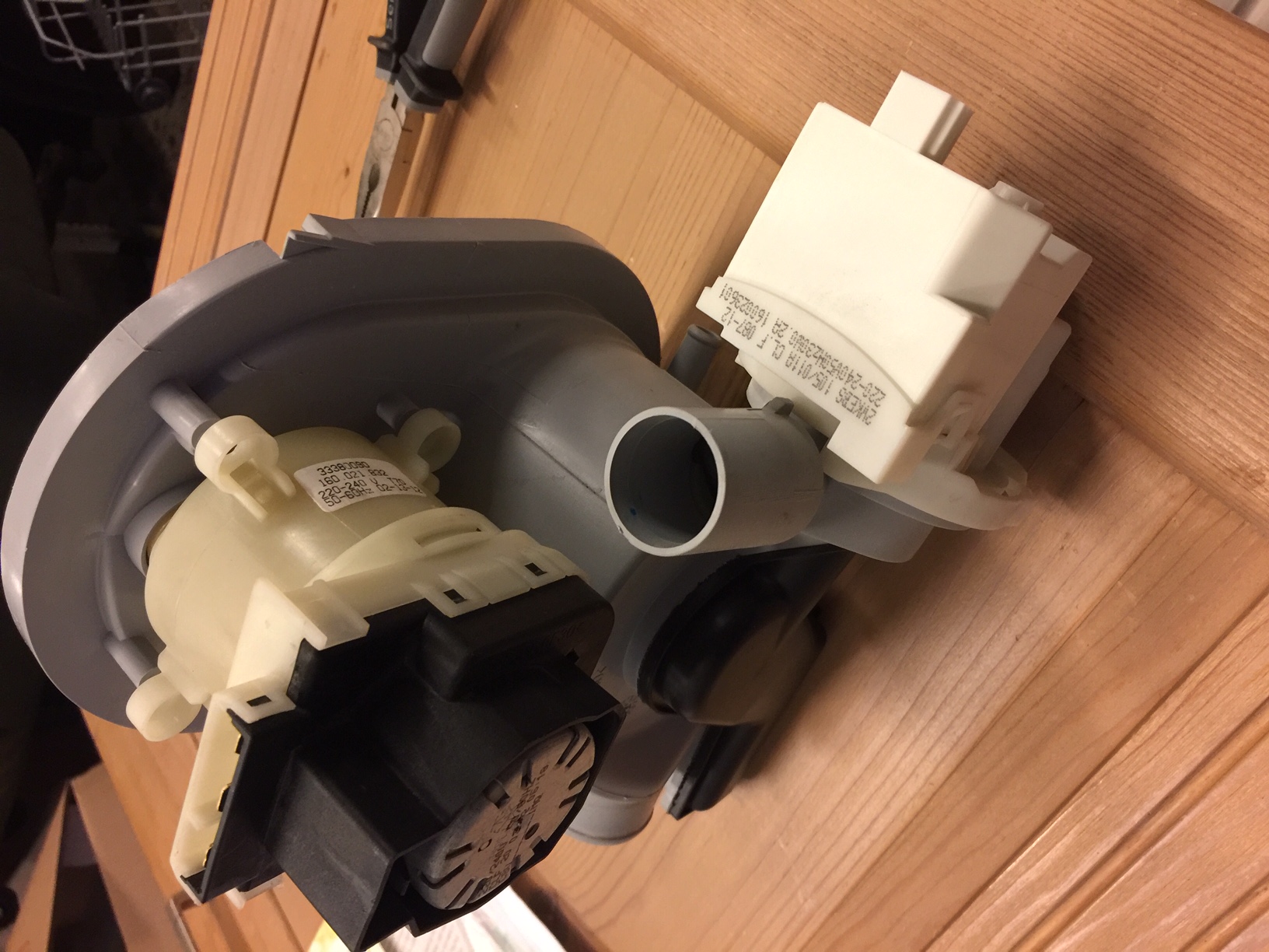

Hallo Bennie,
Bedankt voor je reactie, of die bromt kan ik niet zo goed controleren aangezien die nu volledig is uitgebouwd. En ik heb geen passende kraan/aansluiting in de schuur heb om er water op te zetten.
Wat ik nog heb gedaan is verder gezocht naar de circulatiepomp.

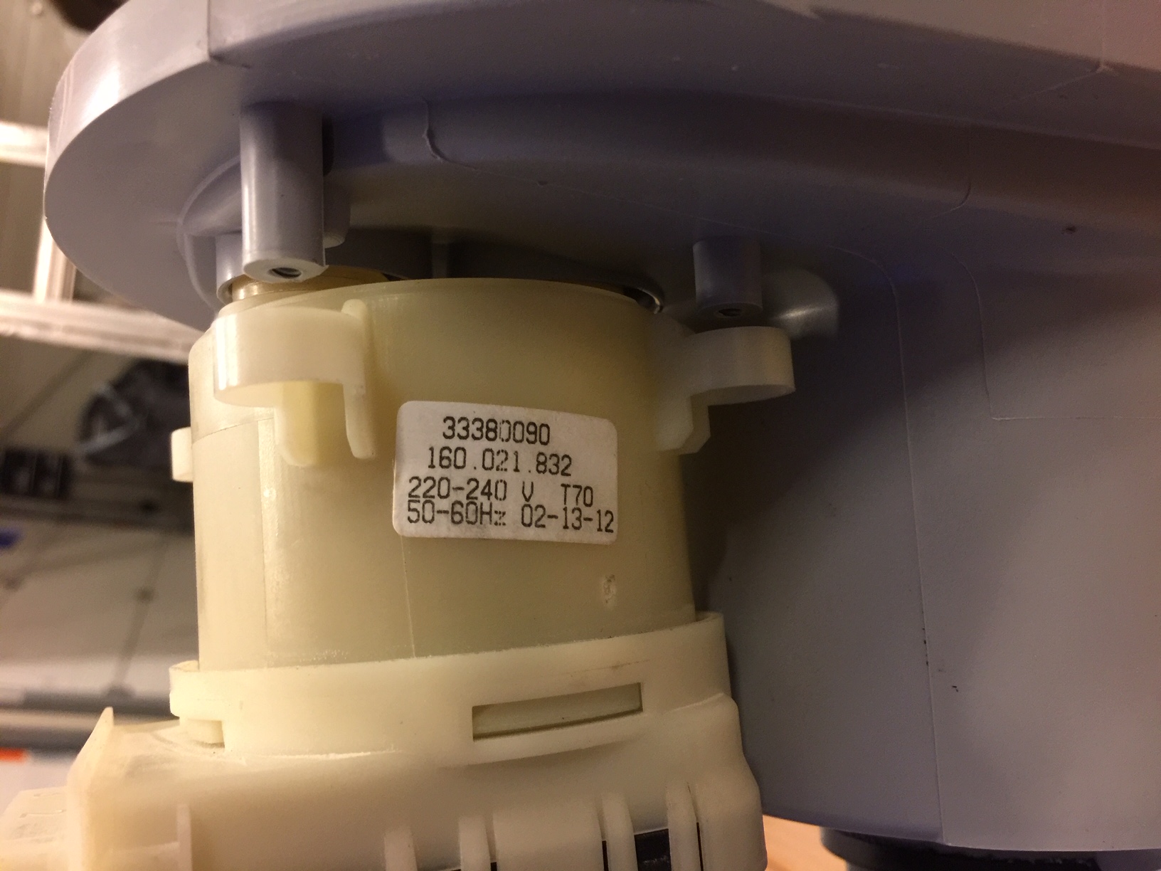

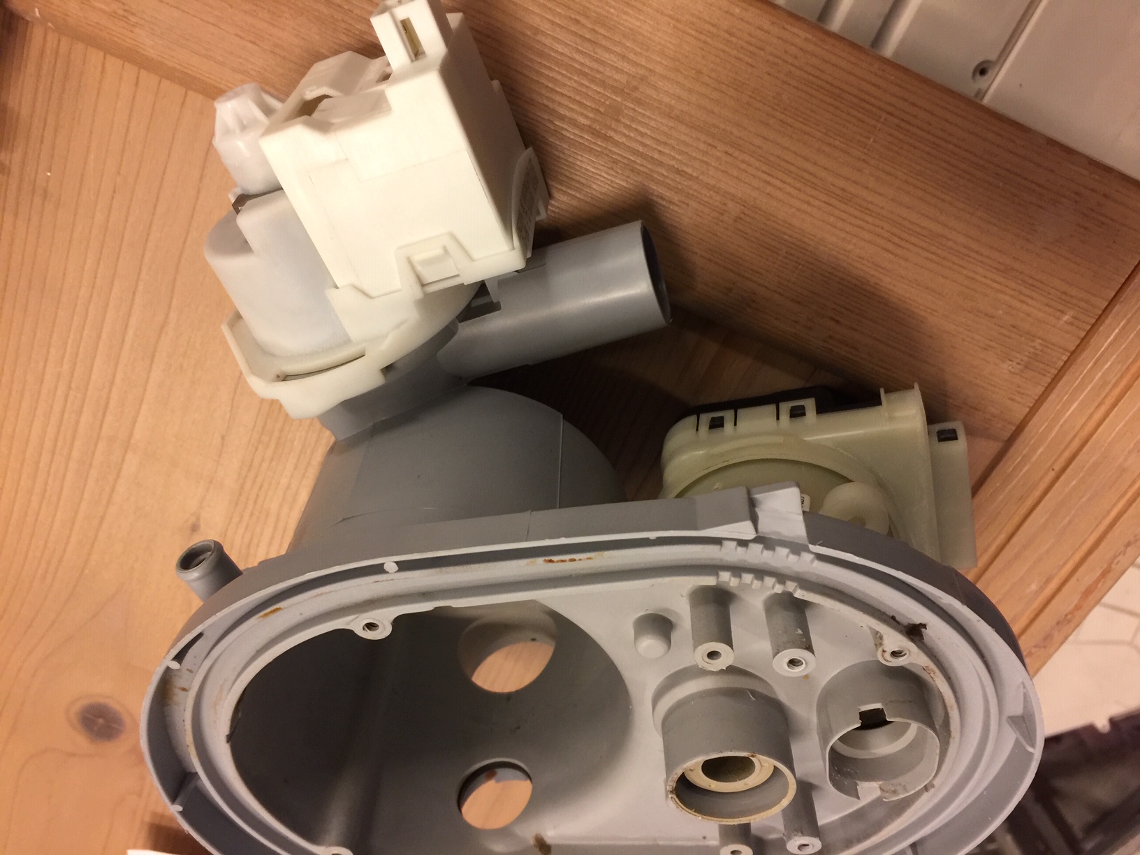

Ik heb het (ik denk afvoerpompje) los getest, loopt mooi. Daarna heb ik de circulatiepomp getest, leek eerst niks te doen. En motortje lijkt zwaar te lopen. Toen het zwarte deel van het witte deel gescheiden en dan loopt het witte deel goed en makkelijk. Het zwarte deel (motor gedeelte) ook los getest zonder tandwieljtes en lijkt ook wel redelijk te lopen. Met tandwieltjes stopte die wel, zat wel een vuiltje tussen. Echter zit er ook een mechanisme met een veertje in die op de 3de pool af en toe stroom zet? Veertje sprong helaas weg en onvindbaar, dus nu is die sowieso kapot.
Denk je dat het nog de moeite waard is om het onderdeel 33380090 te bestellen en alles weer in elkaar te bouwen en te testen?

Ik kan dat onderdeel niet meer vinden, en wat is het je nog waard om hem aan de praat te krijgen?

Hallo Bennie,
Sorry dat de reactie even uitleef maar ik heb de circulatiepomp vervangen voor een nieuwe maar helaas geen verschil. Nog steeds code 11.

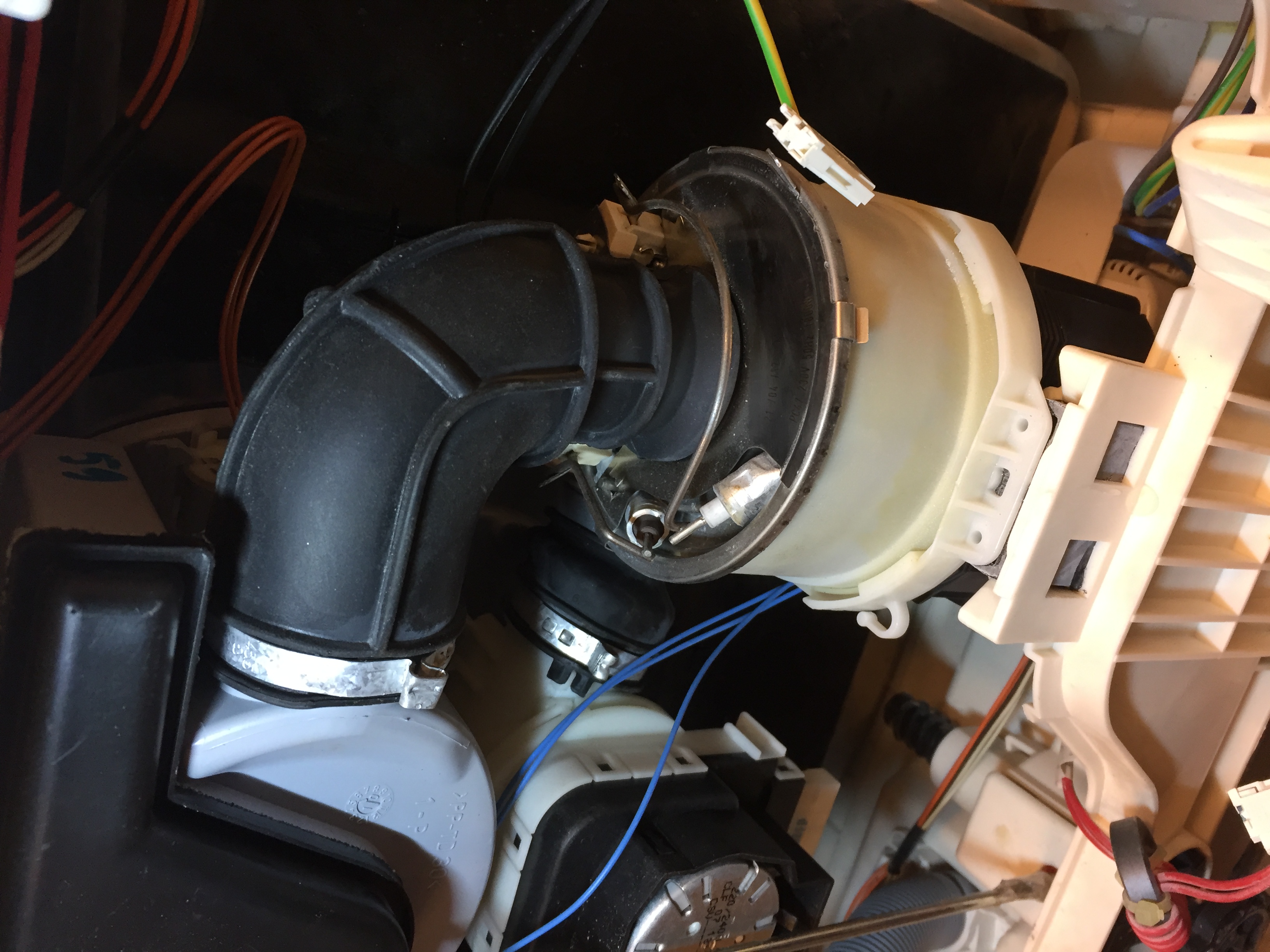

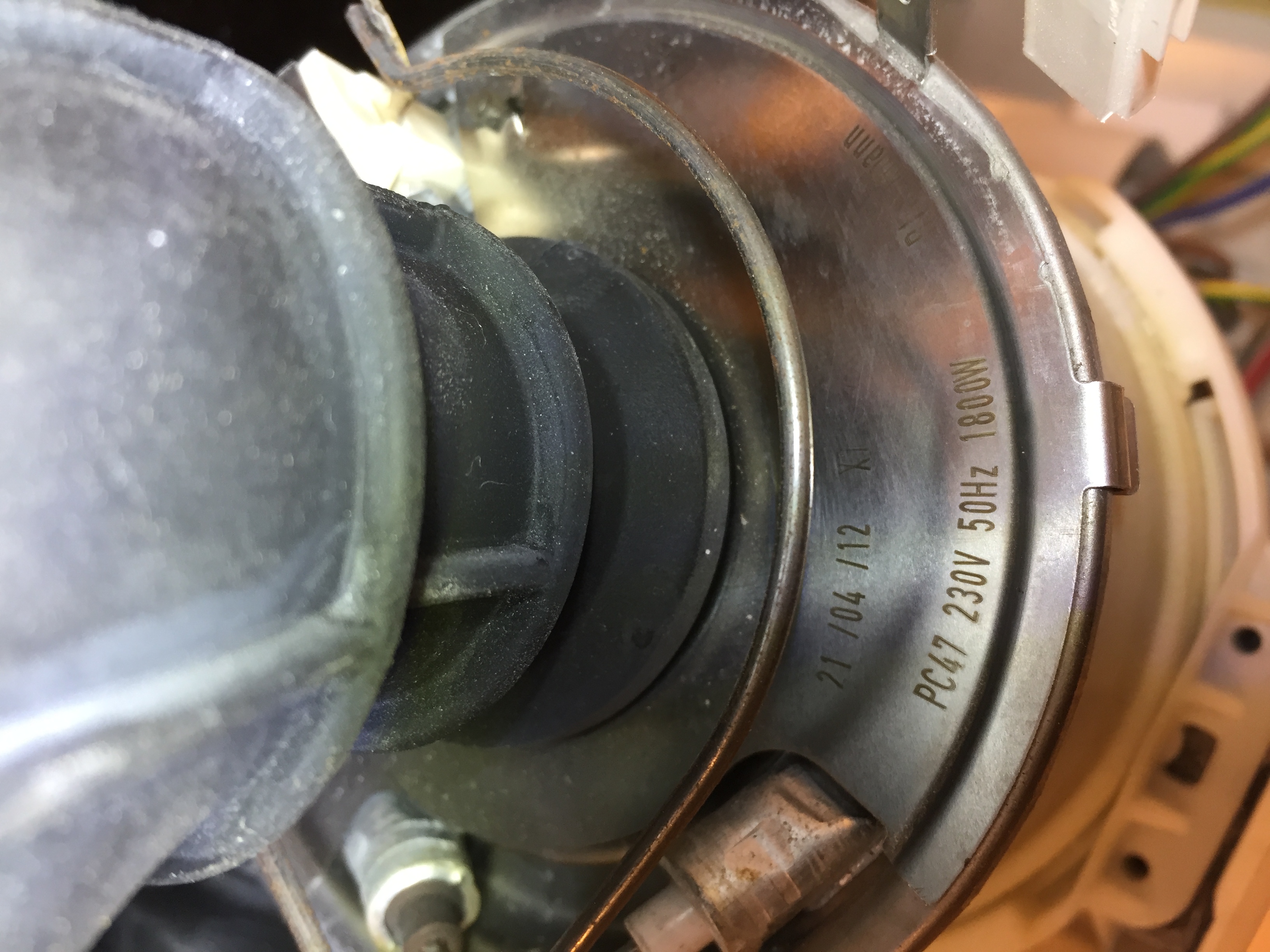

Ik heb de vaatwasser nogmaals geprobeerd en het begin gaat goed, pompt water op, maar dan hoor je dat iets moet opstarten, bromt een beetje. Dat probeert die een keer of 3 en dan stopt die ermee. Ik meen dat het geluidje/brommetje komt uit de verwarmer. Kan ik daar iets aan doormeten?

De circulatiepomp die in de verwarmer zit moet dan gaan draaien.
En als deze niet geblokkeerd is dan krijgt hij misschien te weinig spanning.

Ja ik heb de verwarmer nog uit elkaar gehaald van het weekend, en deze is idd stuk. Lagering onderin stuk waardoor de as kantelt en heel zwaar loopt. Onderdeel lijkt vrij duur? Kun jij de verwarmer incl circulatiepomp aanbieden? Zo ja voor hoeveel?
