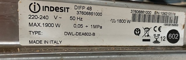

Hoi Bennie,
Hier een foto van het plaatje

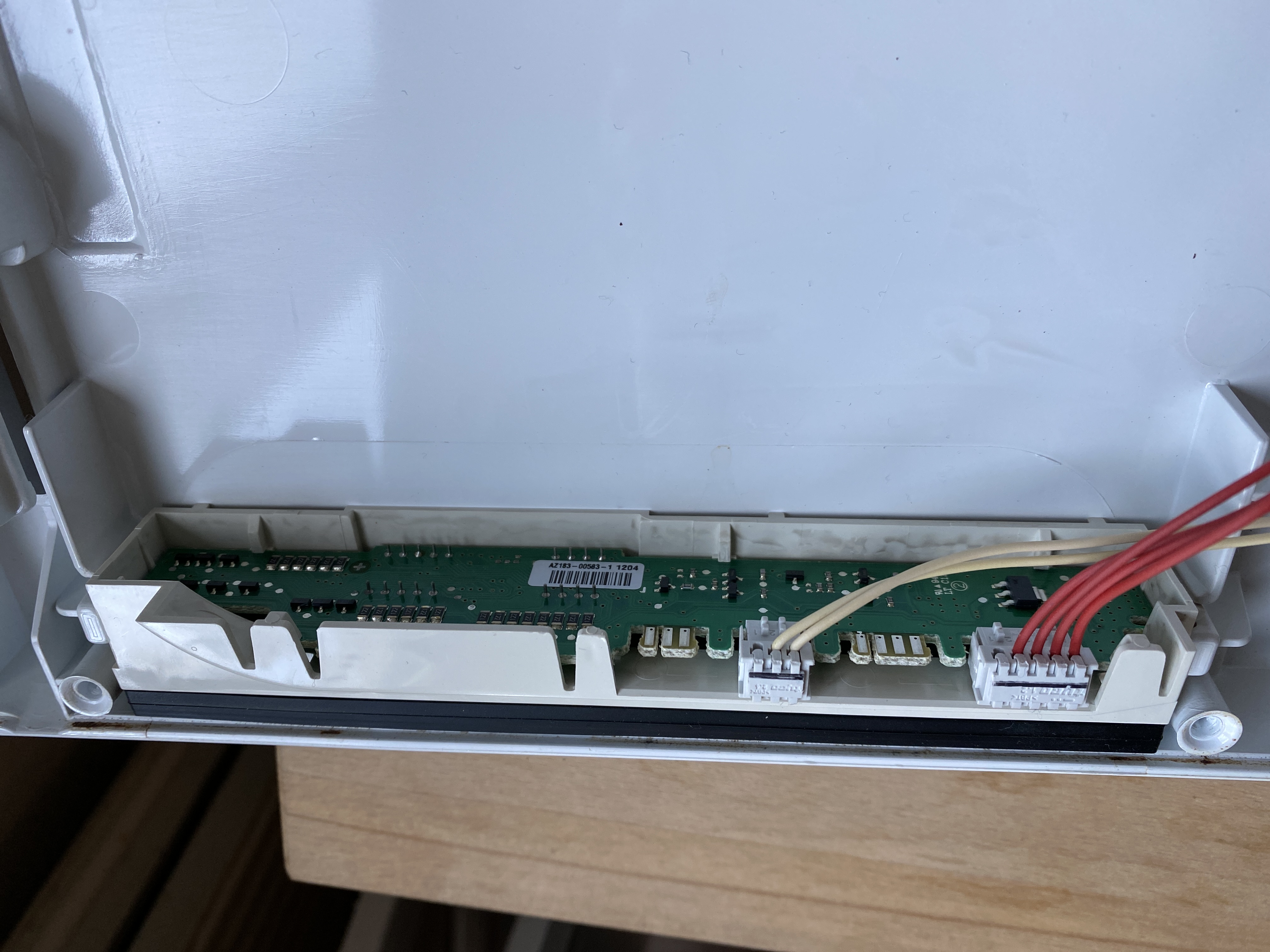

De vaatwasser doet het opeens niet meer. De knoppen werken niet en de groep bleek er ook uitgeklapt te zijn. Betekent dit dat ik mogelijk een nieuwe printplaat nodig heb die onder de knoppen bevestigd is? Het blijkt een duur onderdeel te zijn met een lange wachttijd, vandaar mijn vraag.
