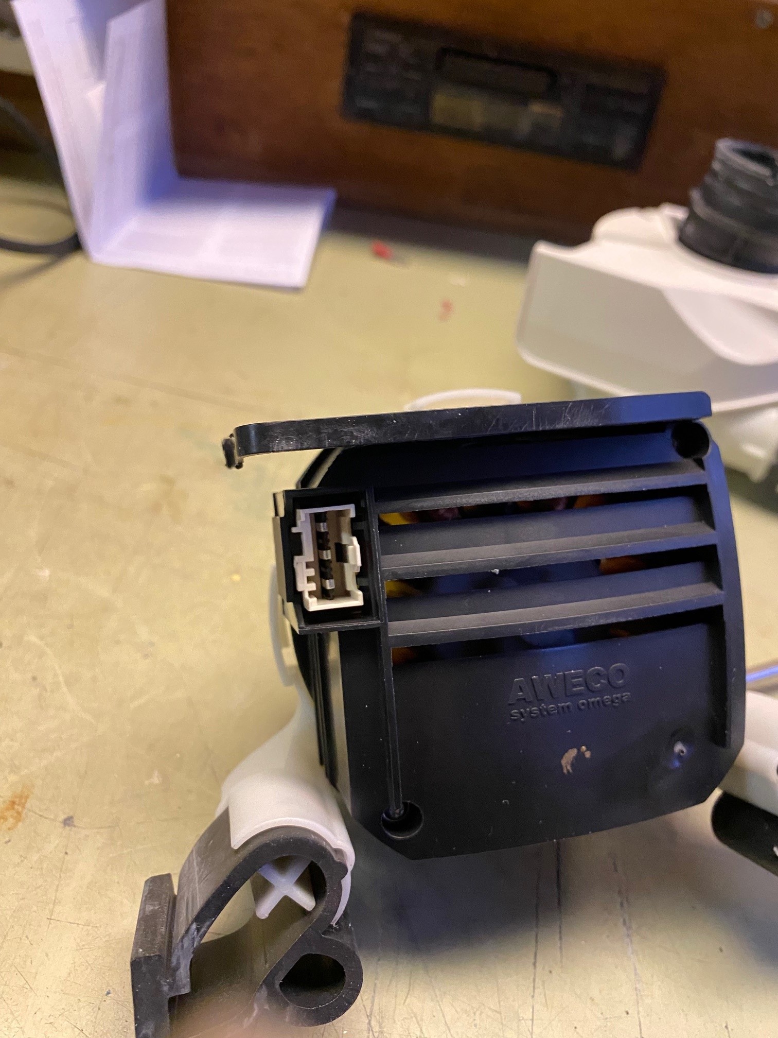

@Bennie
Bedankt voor de link. Nog een vraagje. Ik heb de circulatiepomp uitgebouwd en wil hem (als dat kan) eerst testen. Er zit een connector met drie aansluitingen aan de pomp. Weet je toevallig welke "pootjes" ik moet hebben?
Jack
Jack
27-02-2023 20:57
27-02-2023 20:57
@jack, ik was er weer.
Je pomp kan je zo niet testen,
Is 200V en de toeren worden bepaalt door de frequentie.
