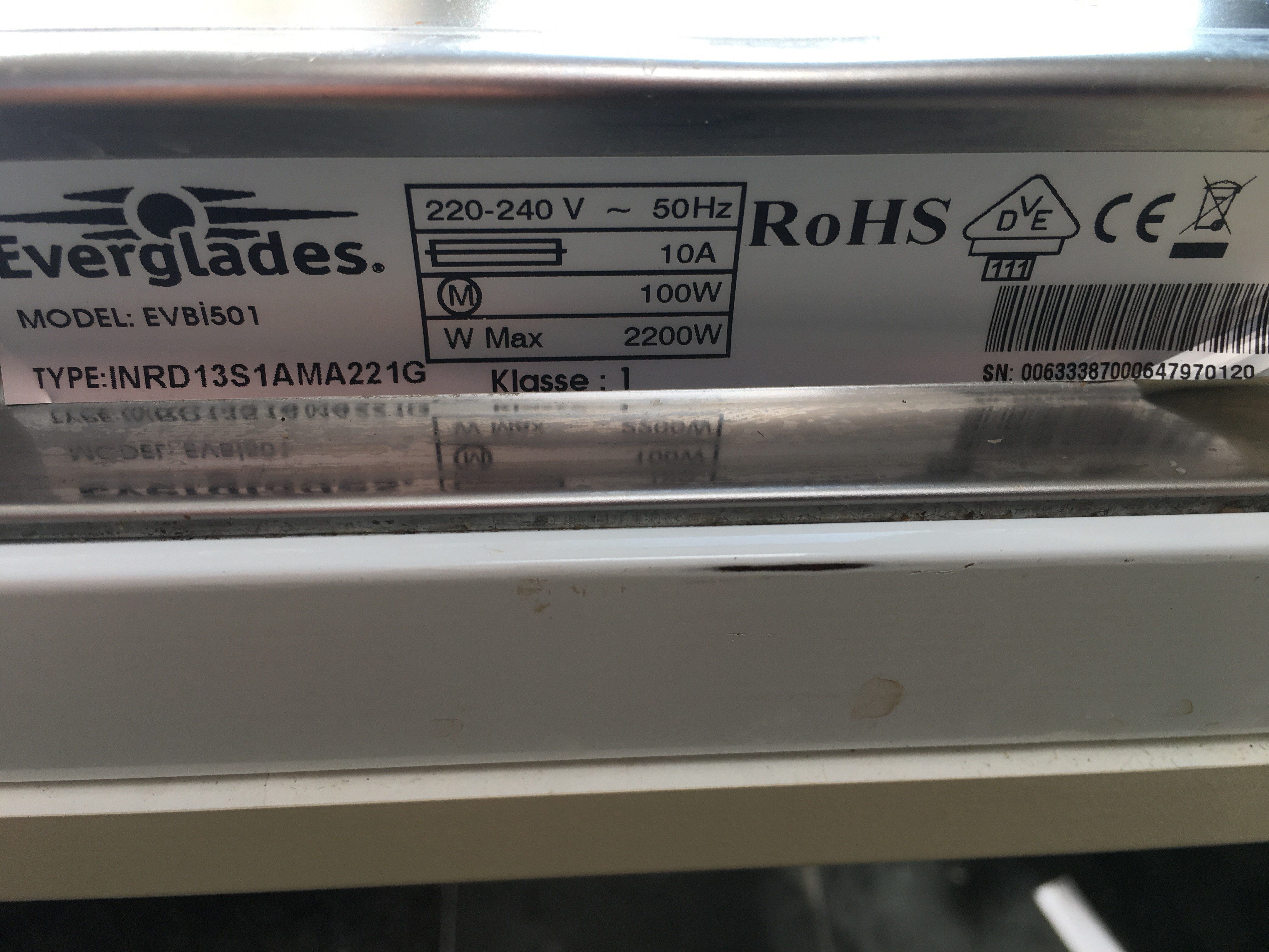

Mag ik alle gegevens van het typeplaatje?

Mag ik de gegevens van het typeplaatje? Staat op de rand van de deur denk ik
Die staat op de rand van de deur.
