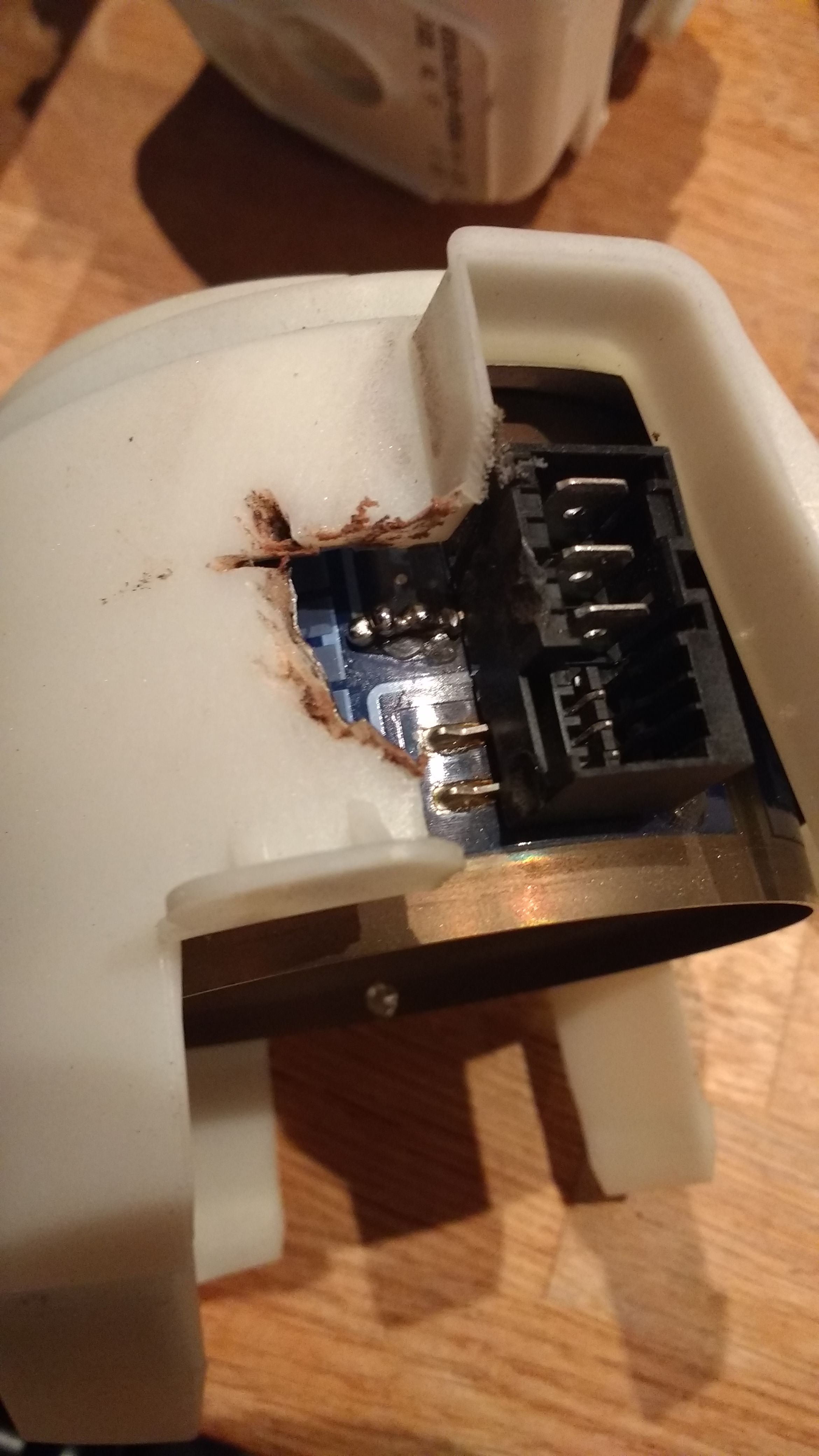

ik heb een Bosch vaatwasser van 2,5 jr oud. Deze geeft nu E09 en de vaat is aan het einde koud.
Ik vermoed een probleem met de thermostaat sensor of met de hittepomp.
Heb de machine los liggen.
Moet ik bij de hittepomp een weerstand meten tussen de middelste en 1 van 2 ander contactpunten?
Ik meet hier niets. Klopt het dan dat de hittepomp defect is? Onderdeelnr is 00651956

Nieuwe hittepomp besteld Rn inderdaad meet ik dan een weerstand tussen 2 contactpunten.
Vervangen en ik kan weer afwassen met warm water.
Wel snel defect na 2,5 jaar. Hopelijk houdt deze het langer vol.
