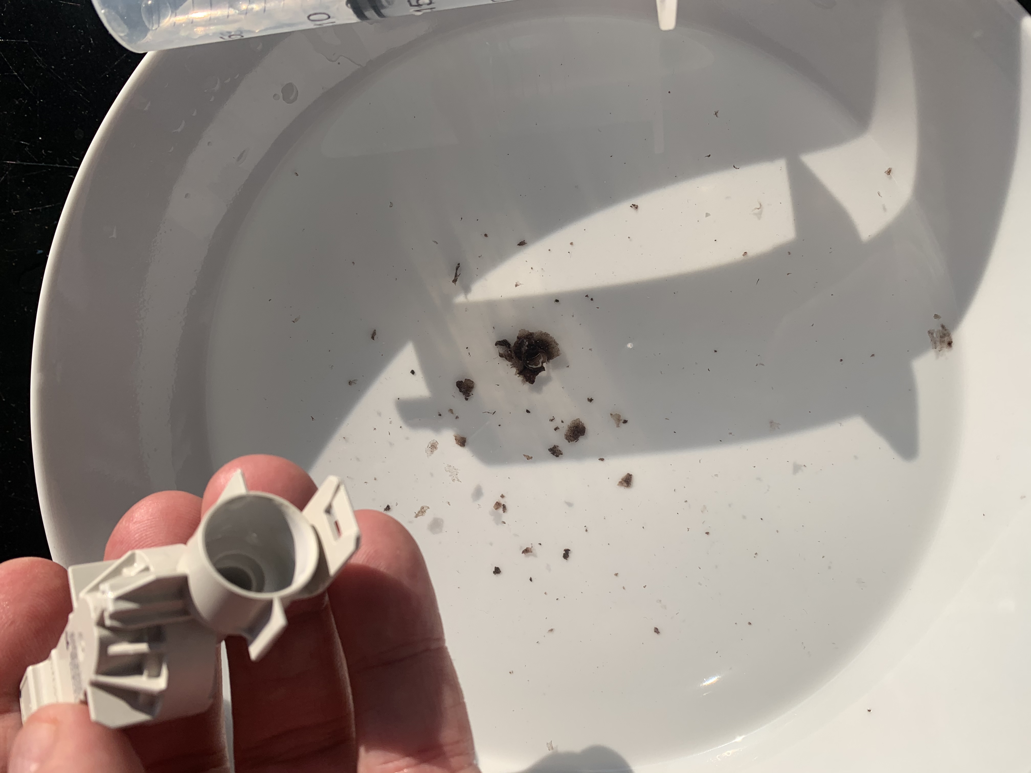

Beste mensen
Wederom met de lagan liggen stoeien. Water nivo te hoog.
Druk Sensor verwijderd schoon gemaakt. Op het oog prima schoon maar nivo bleef te hoog liep over. Nivo sensor
Nu nogmaals met een injectie spuit de boel doorgespoten.
En toen kwam er pas echt viezigheid uit. Hij doet het weer prima. Dus ipv verlangen eerst spoelen.
Scheelt weer 3 tientjes

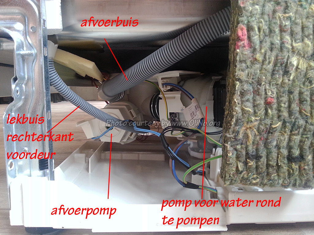

het grijze darmpje blijf water uitlopen, ja zo loopt de bak onderaan steeds vol en na 1 wasbeurt al melding '30 (skinande), heel vervelend, na 3weken verlof nu deze problemen
van waar komt dit water uit het grijze darmpje?

Hier ook een skinande vaatwasser.
Vorige week lekte hij water en na een paar dagen wilde hij niet meer stoppen met piepen en gaf code I30.
N.a.v. dit topic heeft mijn man toen het "bakje" aan de onderkant los en droog gemaakt, nu een aantal dagen later, weer hetzelfde euvel.
Bij wie is het probleem permanent opgelost door Ikea/whirlpool/aeg enz enz?

Je hebt dan een lekkage.
Als je het droog maakt en weer aan zet, kijk je waar het water vandaan komt.
